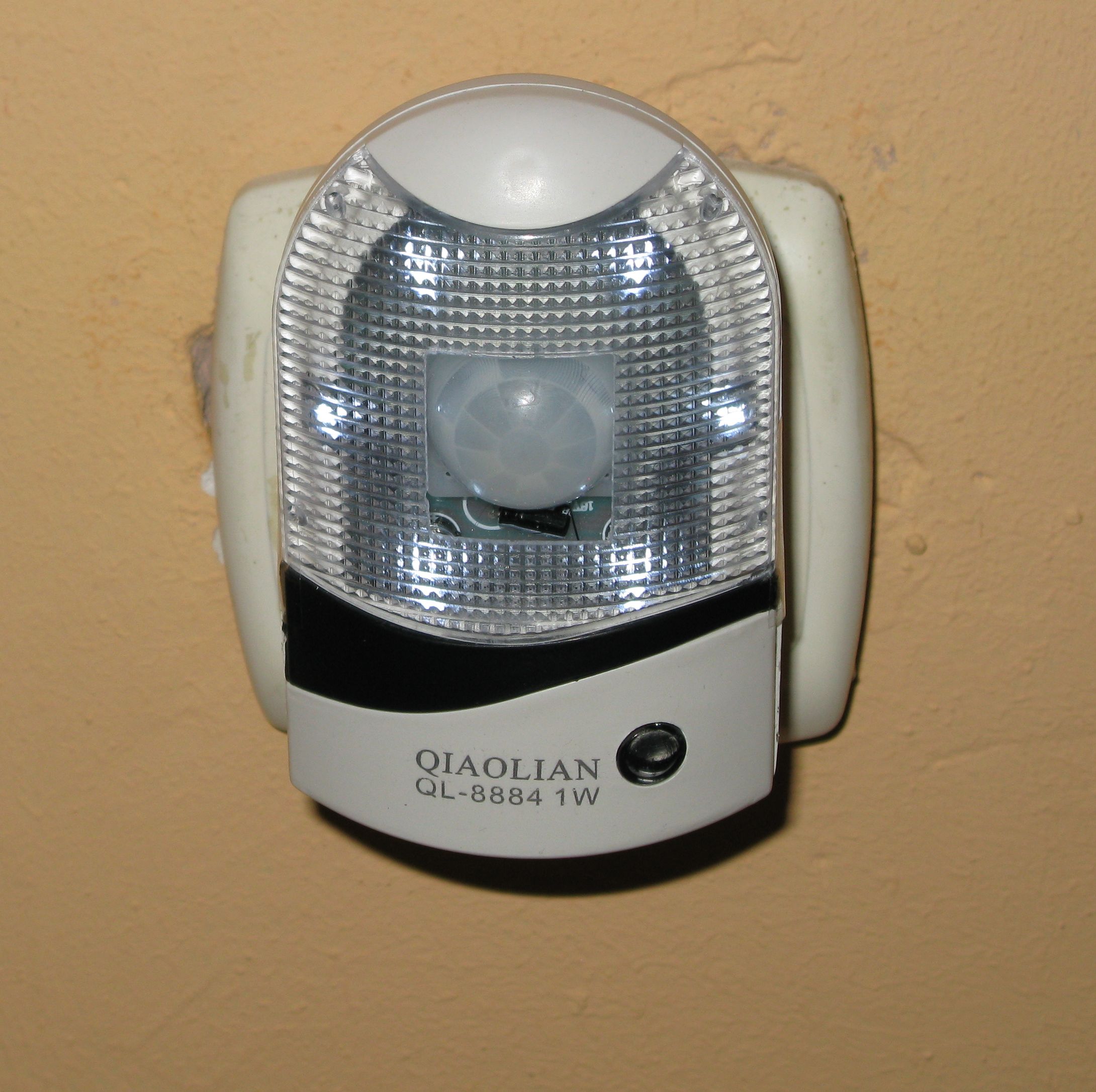

Lampka nocna QIAOLIAN - przeróbka na czujnik PIR

    igor1516
    Ciekawa przeróbka, tylko ten czujnik... Trochę mało estetycznie wygląda tak zamocowany. :)

    zoltar2012
    Przeróbka ciekawa.Brak tylko jednej funkcji nad którą pracowałem robiąc układ zmierzchowy - czasowy to jest właśnie kasowanie i zliczanie czasu od nowa jak czujnik nas widzi w swoim zasięgu.
    Ja akurat wykorzystałem czujkę alarmową dobrej znanej firmy i nawet lekki ruch ręką jak siedzimy jest rejestrowany co skutkuje tym,że nigdy światło ledowe nam nie wyłączy i nie ma nawet mrugnięcia światłem jak w układzie, który kolega zmontował,gdyż po upływie zadanego czasu i tak nastąpi wyłączenie i musisz się ruszyć ,aby ponownie włączyć lampkę.

    zoltar2012
    Źle mnie zrozumiałeś.Moja lampka nie świeci się w sposób ciągły.Ja akurat mam czujkę zamontowaną w kuchni i przedpokoju na osobnych układach. I tak samo jak czujka alarmowa zobaczy obiekt to uruchomi światło i ustawiona jest na jakiś wyznaczony czas.
    Problem polegał na tym,że sklepowa [która się i tak zepsuła] po tych np;2 minutach
    wyłączała światło i trzeba było się ruszyć, aby znów uruchomić układ,czyli w tym momencie miałem noc w kuchni i w dwóch rękach gorący olej i inny garnek,a pod nogami pies mi się plątał.Do kuchni szczególnie biega się i to wielokrotnie,a teraz pora wiadomo godz.16 już ciemno.
    Problem rozwiązałem układem,który zawsze mi kasuje stan i zlicza te np: 2 minuty na nowo dopóki nie opuścisz pomieszczenia.Krótko mówiąc nie ma chwilowego wyłączenia nawet na milisekundę.Po wyjściu pali się ustawiony czas i gaśnie.
