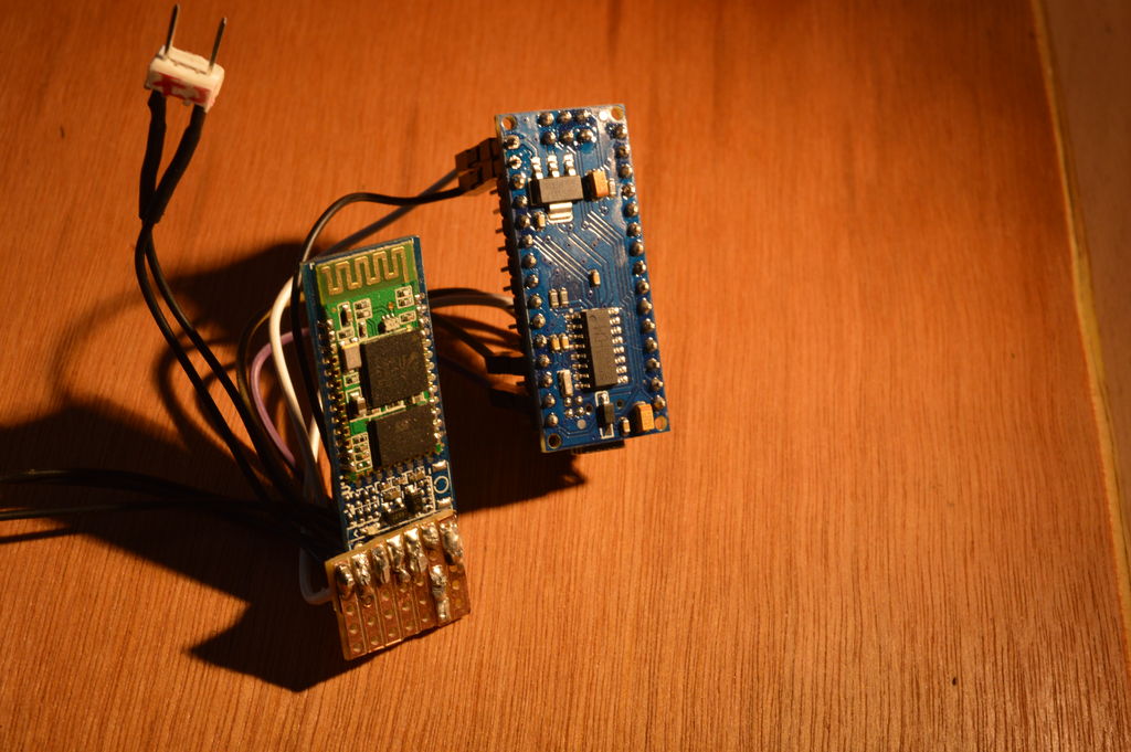

    Elektronika
    Do zasilenia Arduino i monitorowania napięcia ogniw użyto złącza przeznaczonego do równoległego ładowania ogniw litowo-polimerowych. W zależności od naładowania, napięcie na wejściu arduino wynosi około 7V. Analogowy pin z płytki jest podłączony do jednego ogniwa i jeśli jego napięcie spadnie poniżej 3,5V to użytkownik dostaje informacje o słabej baterii w aplikacji na Androida. W celu elektrycznego połączenia wszystkich modułów użyto małego kawałka płytki prototypowej, co daje relatywnie dobre połączenie i zapewnia w miarę dobry porządek w kablach.
    Elektryczny longboard sterowany przez Androida Elektryczny longboard sterowany przez Androida Elektryczny longboard sterowany przez Androida
