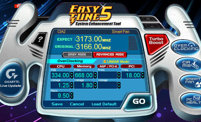

    PS: Dziwną wartość pokazuje mi program „Easy Tune 5” (wydany przez producenta płyty głównej do OC), Gdy przejdę do ręcznego „over clocking”-u a później zaznaczę „LINEAR Mode” i podniosę FSB z 333MHz na 334MHz wartość częstotliwości PCI (opcja zmiany jest nieaktywna) spada do 18 MHZ… Później leci w górę… 19MHz pokazuje się przy FSB 342MHz.
    Samo w sobie wygląda to dziwnie, bo wg tego programu to na PCI na 18MHz nie robiłoby problemu z układem muzycznym a na 19MHz już tak… No i co na to pozostałe urządzenia podpięte pod tą magistrale?

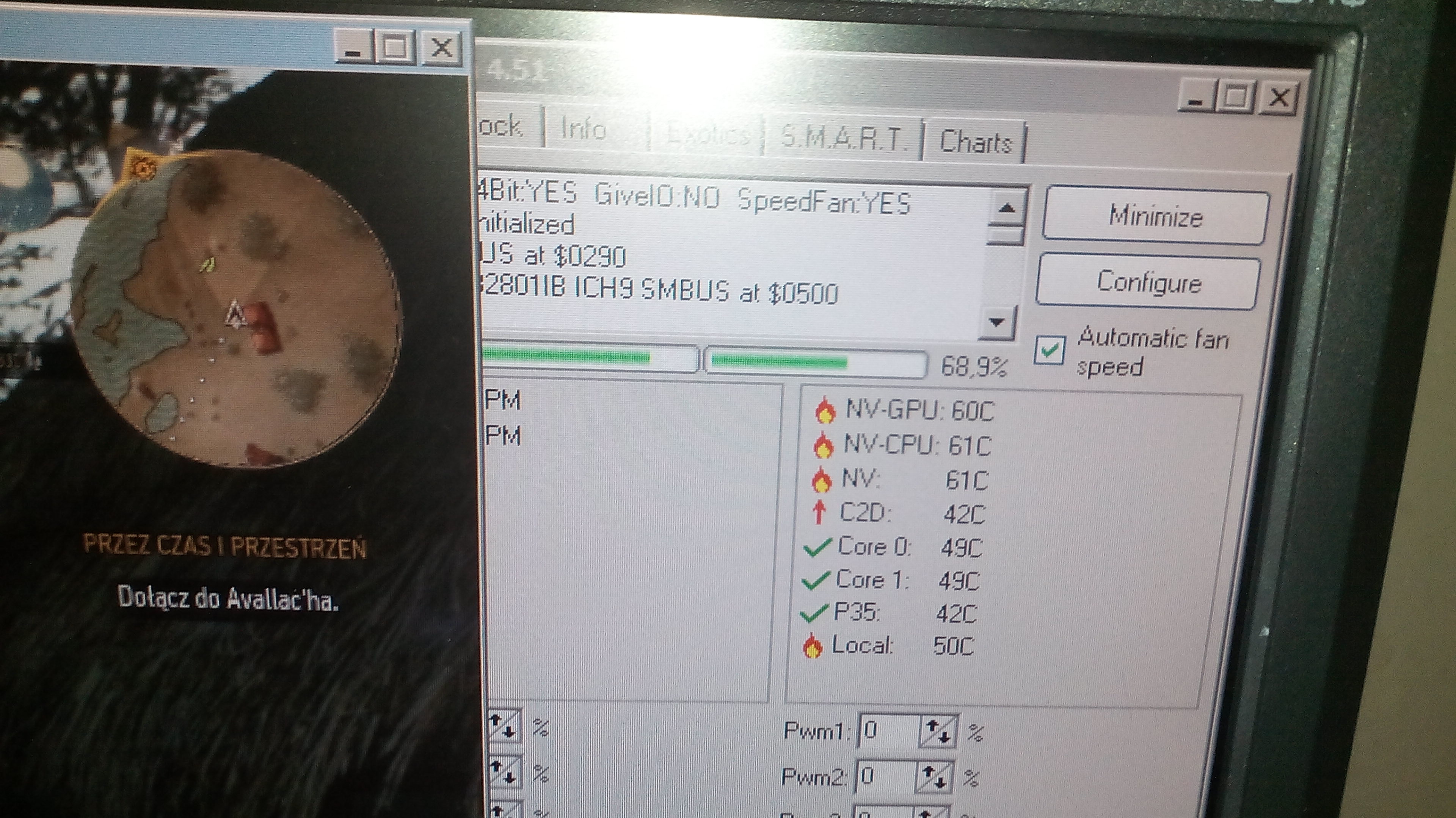

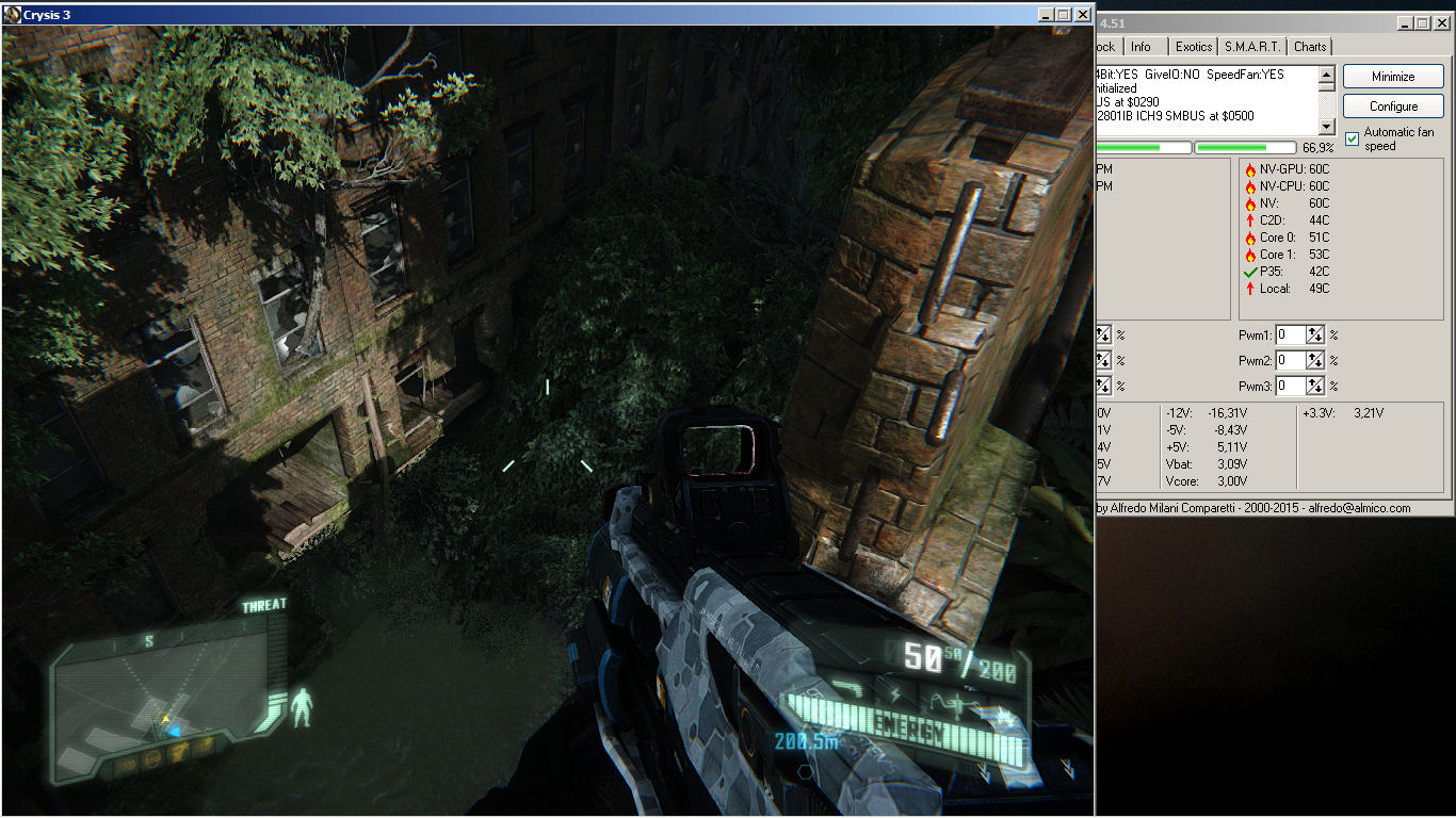

    Widzę to inaczej. To Quadro jest tutaj słabym ogniwem, dlatego że w tych grach podkręcenie procesora nic nie daje… nawet bez oc wg menadżera Windows czy speedfana rdzenie nie są 100% obciążone podczas grania w te tytuły. Jedynie gdzie faktycznie widziałem, że procesor nie radził sobie i potrzebował oc było tylko podczas grania w BF4.
    By to udowodnić – pozwoliłem sobie zamieścić screeny (Przepraszam ze Wiedźmina 3 ale inaczej się nie dało)
    Gigabyte EP35-DS3 - Zniekształcenia dźwięku w grach po podkręceniu CPU Gigabyte EP35-DS3 - Zniekształcenia dźwięku w grach po podkręceniu CPU Gigabyte EP35-DS3 - Zniekształcenia dźwięku w grach po podkręceniu CPU

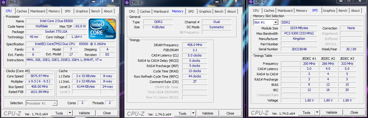

    Co do CPU-Z
    bez oc
    Gigabyte EP35-DS3 - Zniekształcenia dźwięku w grach po podkręceniu CPU Gigabyte EP35-DS3 - Zniekształcenia dźwięku w grach po podkręceniu CPU Gigabyte EP35-DS3 - Zniekształcenia dźwięku w grach po podkręceniu CPU Gigabyte EP35-DS3 - Zniekształcenia dźwięku w grach po podkręceniu CPU
    z oc - Pod obciążeniem

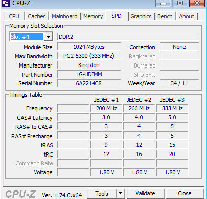

    Pamięci… o takie : )

    A propos Easy Tune 5… to właśnie te wartości mnie dziwią… oczywiście on nie odczytuje pewnie tego z sprzętu, ale zastanawia mnie wartość PCI, o której wcześniej pisałem.
