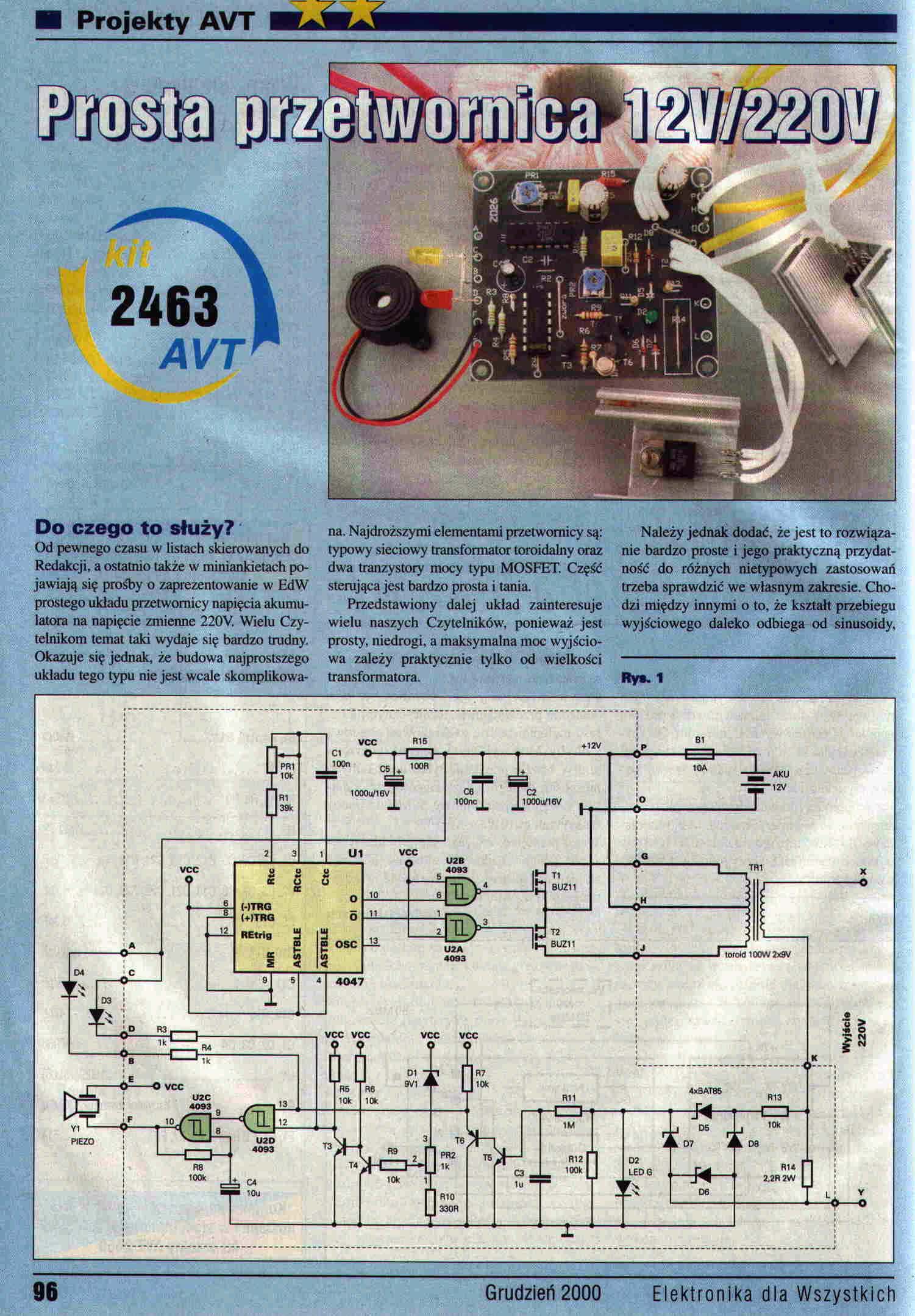

    Witam mam sterownik do pieca centralnego ogrzewania wraz z 2 pompkami i dmuchawą chciałbym mieć przey niej zasilanie awaryjne =. Chciałbym je wykonać samodzielnie potrzebował bym schemat z wykazem elementów. Z góry dzięki

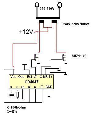

    Łatwo to znaleźć w sieci tu masz dwa przykłady, prostszy i trochę bardziej rozbudowany. Schemat zasilania awaryjnego do sterownika pieca CO z przetwornicą 12V na 230V Schemat zasilania awaryjnego do sterownika pieca CO z przetwornicą 12V na 230V Schemat zasilania awaryjnego do sterownika pieca CO z przetwornicą 12V na 230V

    Musisz uzyskać pełną sinusoidę na wyjściu przetwornicy. Pompki cyrkulacyjne nie chcą zbytnio współpracować z przebiegiem prostokątnym
    Żadna z tych przetwornic, nie daje na wyjściu napięcia o kształcie sinusoidy.
