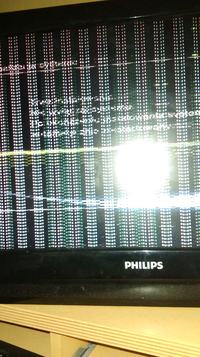

    Witam, ostatnio dostałem od znajomego ps3 fat uszkodzone. Po przycisnieciu guzika power zapala się zielona dioda, czyta pada, święci się też niebieska dioda, lecz nie wyświetla żadnego obrazu. Po wielu próbach udaje się uruchomić konsolę, raz udało mi się nawet zagrać dwa mecze w fife lecz po jakimś czasie pojawia się coś takiego Ps3 nie zawsze sie uruchamia - Ps3 nie zawsze sie uruchamia zepsuty obraz i konsola się zawiesza. E czym moze tkwić problem?

    Witam Uszkodzone połączenia układu rsx. Pozdrawiam

    W takim razie dlaczego konsola raz się uruchamia a raz nie?

    Po jakimś czasie przestanie. Masz RSX do rebolingu.

    Tak jak kolega powyżej pisze ,w końcu przestanie i będzie się świecić czerwona dioda .Jeżeli się ma odpowiednie doświadczenie i sprzęt to można to zrobić ,ja w takie coś zainwestowałem i teraz naprawiam a widziałem że serwis chce nawet 450zł co mnie zdziwiło jak mi raz klient wysyłał zdjęcie.Na olx widziałem że ktoś robi za 150zł tylko radze osobiście zawozić i sprawdzić kto to naprawia czy czasami jakiś małolat który się bawi bo tacy też się zdarzają.
