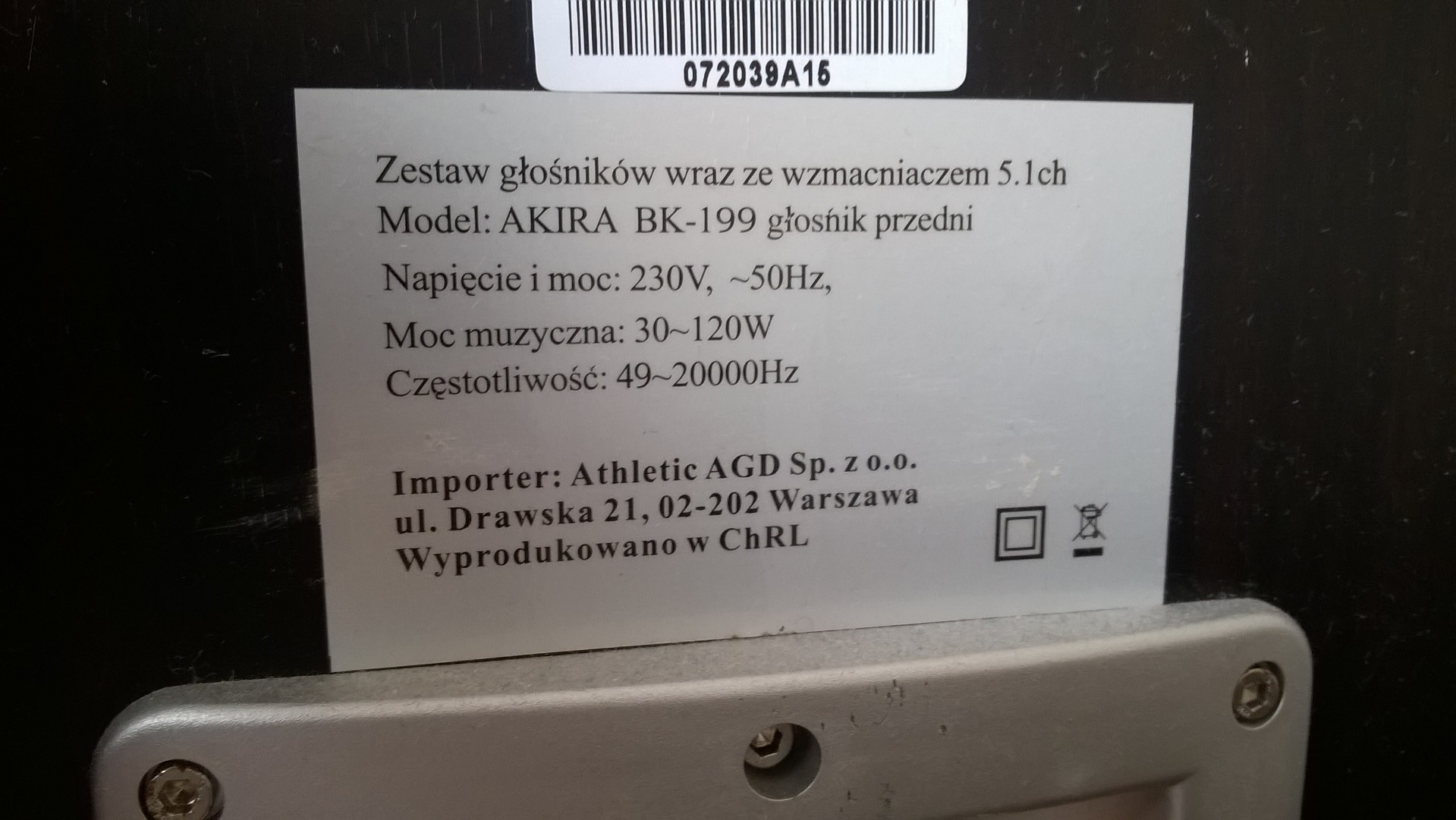

    Dane Techniczne AKIRA BK-199:
    Tutaj zaś dam zdjęcia tabliczek z tyłu głośników
    Duże kolumny
    Amplituner Onkyo TX-7730 - jak podłączyć tylne głośniki do zestawu 5.1?
    Tylne Kolumny
    Przód Centralny:
  • #7 15210032
    Enterek
    Tych głośników nie możesz podpiąć do tego wzmacniacza w tradycyjny sposób, ponieważ są to głośniki aktywne i posiadają wbudowane wzmacniacze.

    Ani pod dolne ani górne, bo to są wyjścia przeznaczone do bezpośredniego sterowania głośnikami. Twoje kolumny mają wbudowane wzmacniacze, a przynajmniej tak to wygląda z opisu na tabliczkach. Chyba, że to jest cały zestaw z jakimś amplitunerem czy całym klockiem do kina domowego.
    W necie nie udało mi się znaleźć szczegółów tego zestawu, więc podeślij może fotki całego tylnego panelu głośników (wraz ze złączami) to się wyjaśni.
