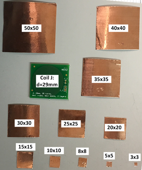

Wykorzystując układ LDC1612 (scalony konwerter wartości indukcyjności na wartość cyfrową) z podłączoną cewką o średnicy 29 mm dokonano pomiaru wartości indukcyjności dla fragmentów blachy miedzianej pokazanych na rysunku 1
Rysunek 1. Wykorzystane w eksperymencie cele wykonane z folii miedzianej (wymiary na zdjęciu) w porównaniu do wielkości cewki pomiarowej.
Zaprezentowana na powyższym zdjęciu cewka pochodzi z oficjalnego zestawu ewaluacjnego dla LDC1612. Cewka pomiarowa o średnicy 29 mm ma powierzchnię 660,5 mm². W poniższej tabeli podsumowano wymiary oraz powierzchnie (w mm² i procentach wymiaru cewki) wykorzystanych do eksperymentów miedzianych celi.

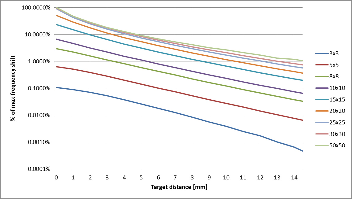

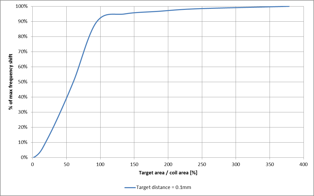

Cel przemieszczany był w odległości od 0,1 mm do 14,5 mm od cewki (tj. do odległości równej połowie średnicy cewki), a wyniki z LDC1612 były zapisywane. Dla ułatwienia porównania, wszystkie pomiary znormalizowano do zmiany dla obiektu o wymiarach 50 mm x 50 mm. Jak widać na rysunku 2 cele większe niż średnica cewki wpływają negatywnie na czułość pomiaru.
Rysunek 2. Zwiększanie wymiaru celu powyżej wielkości cewki ma negatywny wpływ na czułość układu pomiarowego.
Rysunek 3 pokazuje zmianę kodów w funkcji odległości, dla różnych wielkości celu. Wyniki zostały ponownie znormalizowane do zmiany kodów dla celu o wielkości 50 mm x 50 mm. Jak widać na wykresie, na przykład dla odległości 5 mm zmiana częstotliwości dla celu 10 mm x 10 mm wynosi zaledwie 1,1%. Cel o wymiarach 30 mm x 30 mm osiąga takie samo odstrojenie częstotliwości dla odległości równej 12,5 mm.

Dane zebrane w powyższych pomiarach pokazują, że nie wszystkie geometrie układu zapewniają taką samą odpowiedź. Wykorzystanie większych elementów wyraźnie poprawia czułość układu, co widoczne jest jako zwiększona dokładność pomiaru lub większy zasięg systemu pomiarowego. Jednakże zwiększanie wielkości celu ma swoje granice - elementy większe niż cewka nie zapewniają już żadnego istotnego poprawienia parametrów systemu pomiaowego.
