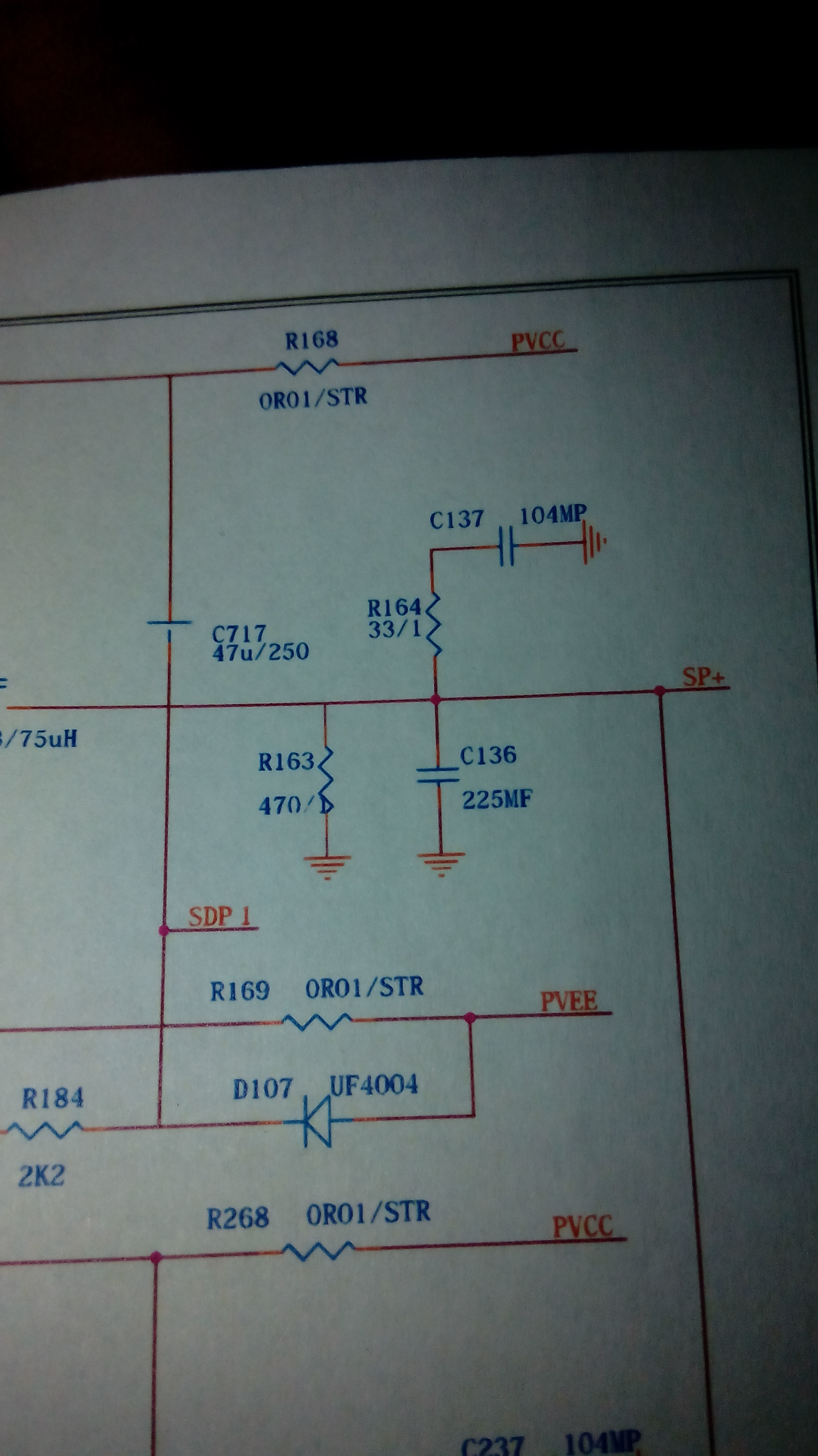

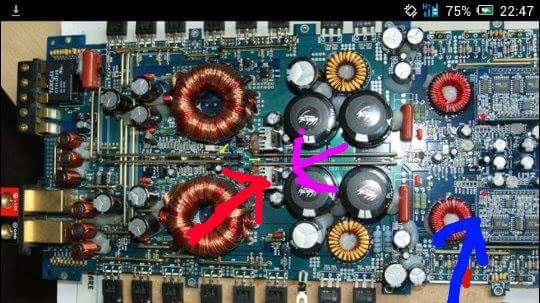

    Witam posiadam wzmacniacz blaupunkt burning 2. Spalily sie 2 tranzystory irfp264N. Tranzystor prostowniczy oraz kondensator 220uf obok niego. Wymienilem kondensator i tranzystor lecz czekam na irfp poniewaz sa dostepne tylko na zamowienie. Co moglo byc nie tak? Dowiedzialem sie ze nie lubi on spadku pradu a przyznam przed tym jak sie spalil spadek byl i to duzy. Na plycie sa dwie plytki sterujace na ktorych sa 4 diody czerwone ktore świecą po wlaczeniu wzmacniacza. Powinny swiecic czy nie? . Ciagle swieci dioda niebieska power. Protect sie nie zapala
    Na niebiesko zaznaczone plytki, czerowny tranzystor prostowniczy, fiolet kondensator Blaupunkt burning 2 brak dzwieku na wyjsciu

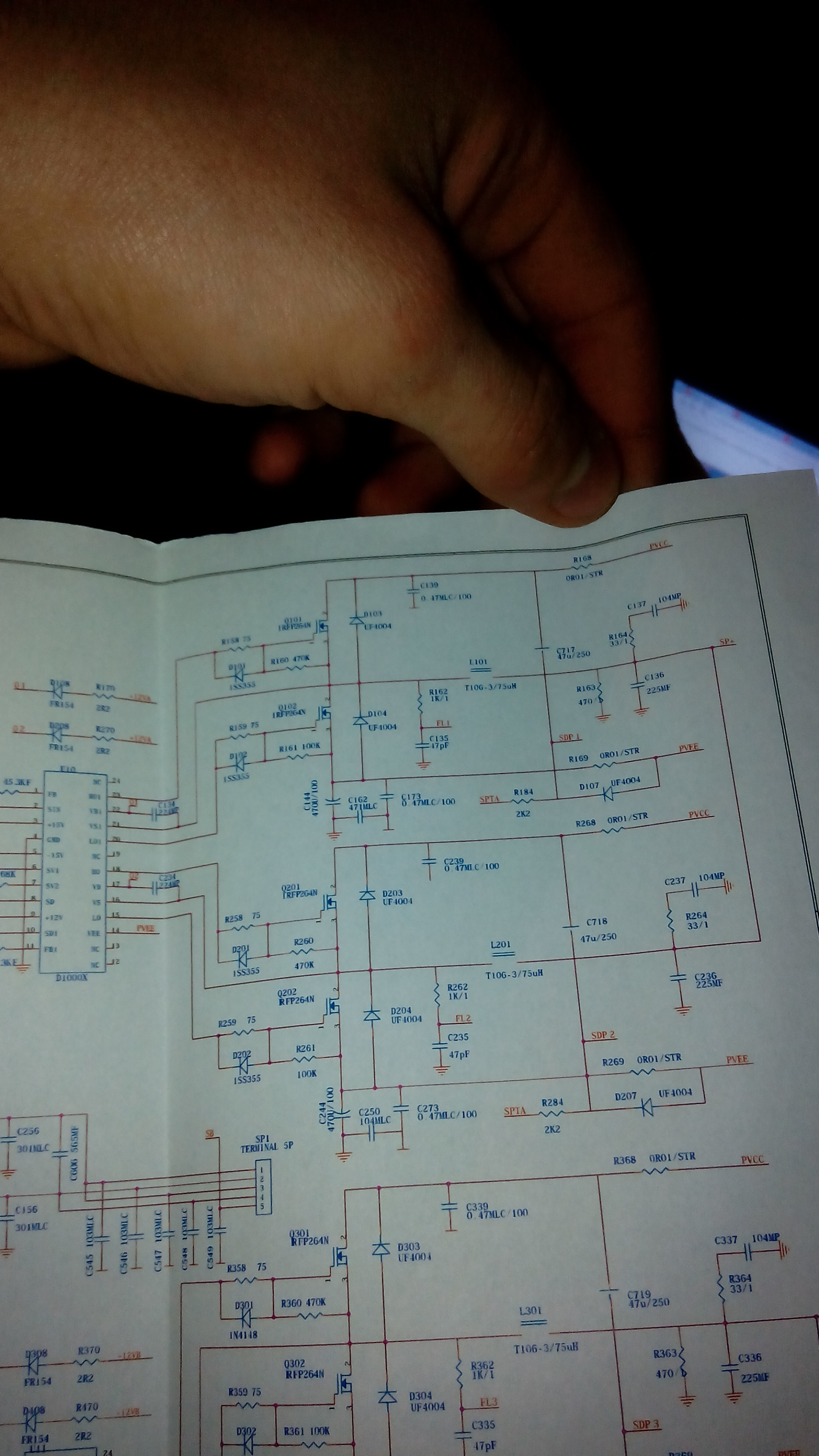

    Po wymienie kondensatora i tranzystorow prostowniczych okazalo sie ze 2 miejsca na tranzystory koncowe nie dzialaja poprawnie... Po zamianie plytek sterujacych gorne tranzystory okazaly sie ok ale w dole ten sam problem na tej płytce (czyli jedna uszkodzona) . Po odpaleniu gdy plytki byly na swoich miejscach palil sie power i swiecily na nich diody... Po zamianie miejscami palil sie protect i tylko na jednej paliwy sie diody
    Nowe tranzystory koncowe sa juz zamówione i na dniach bede zamawial czesci do plytki sterujacej. Wie ktos jak sprawdzic scalaki ior2113s? ( p15sf cd4069ubc) (082c z104) i gdzie dostane cos w stylu tranzystora... Smd 3 nogi podpisane jako Q (asy 0f)

    Jakie tranzystory końcowe wstawiłeś?
    Sprawdziłeś diody d103/104 d102/d101 i dalej d202/201 przy wszystkich tranzystorach końcowych.
    Czy zasilasz wzmacniacz z zasilacza z zabezpieczeniem nad prądowym lub z jakimś rezystorem ograniczającym prąd ?
    Co do oznaczenie smd tu masz tabele
    http://www.s-manuals.com/smd
    Możliwe ze masz coś uszkodzone na płytkach sterujących musisz je dokładnie sprawdzić.
    Ps. to nie jest dobry wzmacniacz do naprawy dla osoby początkującej, lepiej oddaj komuś do naprawy puki jeszcze jest coś wart :)
  • #6 15353609
    hetman112
    Tranzystory wstawiłem takie jak były (takie jak na schemacie ) . Diody dobre .
    Wzmacniacz do sprawdzenia podłączany bezpośrednio pod mały akumulator 12v . Z tego co mi podpowiadali najprawdopodobniej jest to wina płytek sterujących , zamówiłem do nich wszystkie części oprócz rezystorów i kondensatorów ponieważ nie mam pojęcia jakie mają mieć wartości .
