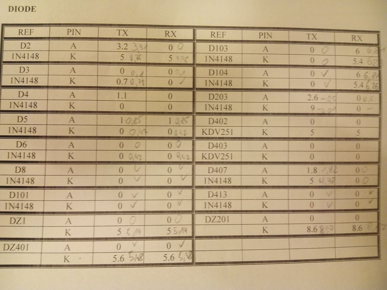

Mam takie radyjko jak w temacie. Kiedyś dostało 24V, zostały wymienione kondensatory i układ TDA i żyło sobie przez dobry rok, aż wystąpił problem z nadawaniem.Dioda Tx zapala się, nikt mnie nie słyszy. Podłączyłem pod miernik mocy z sztucznym obciążeniem, wskazówka widać tylko, że drgnie ale nie wychyli się. Co do tej pory udało mi się sprawdzić:

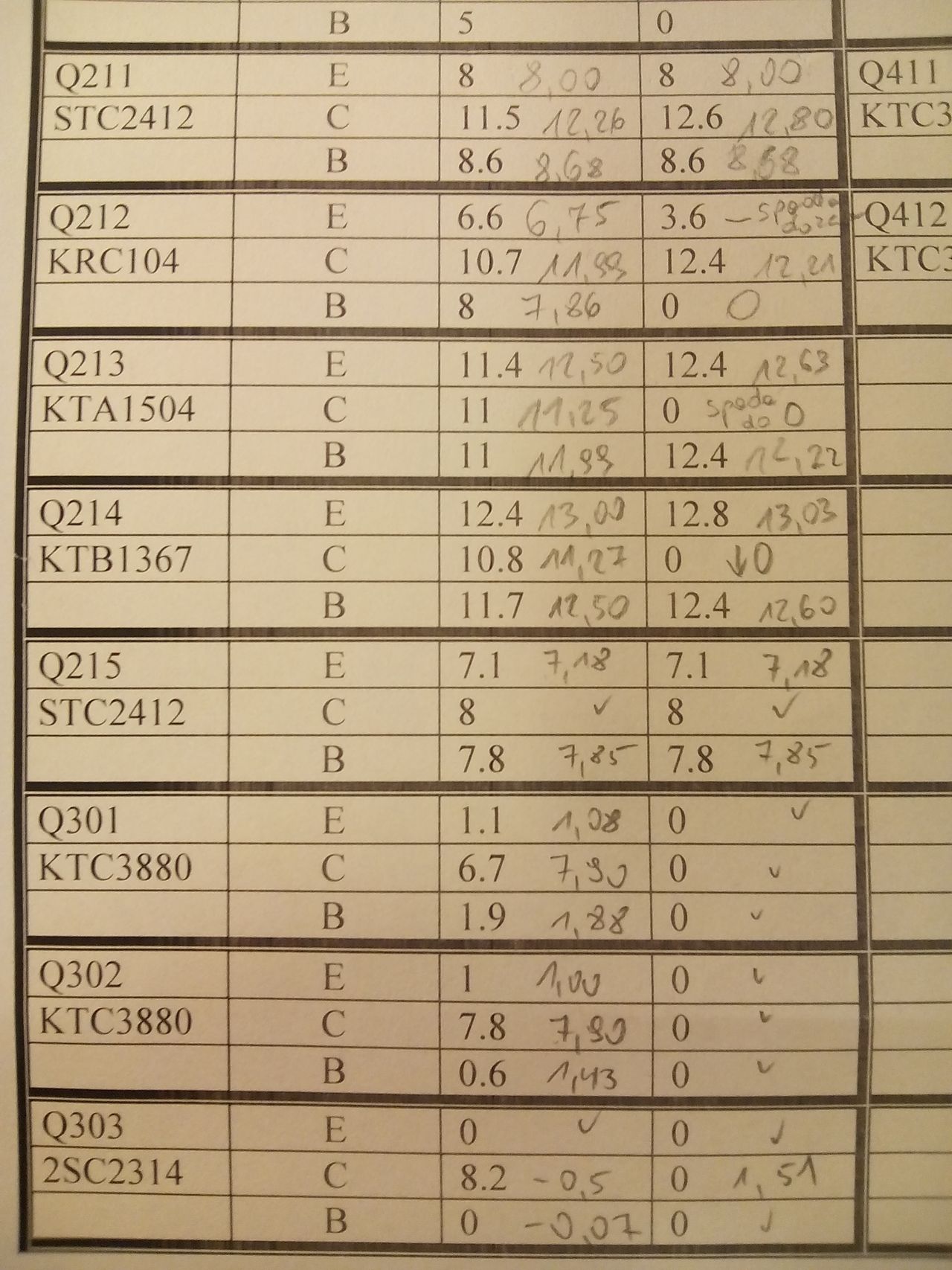

końcówka mocy jest ok, także tranzystor 2sc2314 jest ok. (sprawdzane wylutowane). Pomierzyłem również ponad połowę tranzystorów, napięcia w porównaniu do serwisówki są w miarę, niepokoi mnie tylko Q205 ponieważ na TX ma B 2,63V C 3,25V (powinno być 0) E 3,31 i
Q11 B 0,60V C 0V B 0,4V (tu wszędzie powinno być 0).

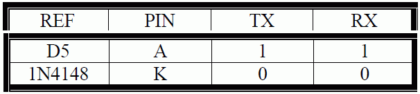

Także D5 i D6 na katodzie: 0,42V zamiast zera podczas Tx.
Przyznam się szczerze, że nie jestem za mocny w temacie radiotechniki i trochę błądzę po omacku, może ktoś mi pomoże bo miał podobny przypadek? Przejrzałem podobne tematy dla tego radia, ale nie trafiłem na ten sam problem u siebie.
