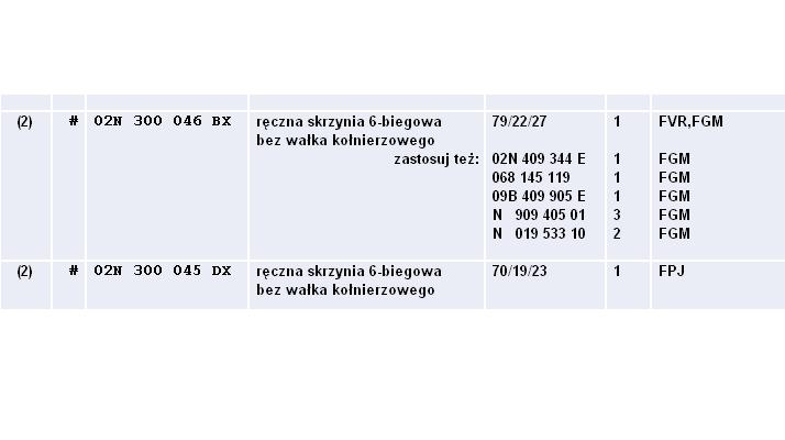

    No to wychodzi, że:
    VW Sharan V6 '00 - Identyfikacja modelu skrzyni biegów
    jest też
    FGM - 02N 300 046B
  • #9 15206543
    Hemikalny
    No świetnie i która moja :) FGM ? Tylko ja mam tam 301 a nie 300.
  • #10 15206548
    Gitner
    300 jest przy nr skrzyni, a 301 to obudowa sprzęgła. Spróbujmy po VINie

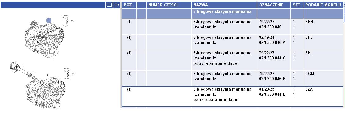

    Jest jeszcze EZA bez wałka kołnierzowego
    EZA ma obudowę sprzęgła o nr: 02N 301 107 (bez A), ale może są z sobą kompatybilne, lub faktycznie miałeś wymienianą skrzynię na jedną z 3 w/w.
