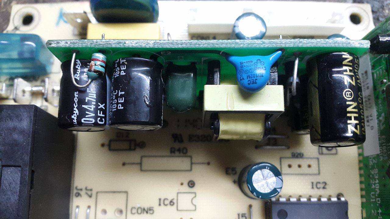

#1 15207508 03 Gru 2015 16:15 jasko_1959 jasko_1959 Konto firmowe Specjalista AGD #1 15207508 03 Gru 2015 16:15 Witam! Proszę o pomoc w rozszyfrowaniu wartości uszkodzonych elementów L2 (dławik) i IC3 (scalak). Na dławiku (choć to chyba nierealne) udało mi się odczytać kolory czarny-czarny-czerwony-srebrny , ale wtedy miałby wartość 0 +/- 10%....

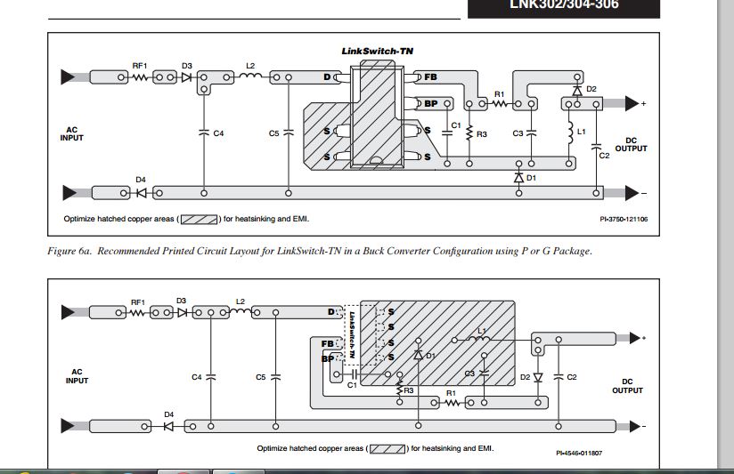

#2 15207549 03 Gru 2015 16:38 gzyms68 gzyms68 Poziom 18 Pomocny post? (0) #2 15207549 03 Gru 2015 16:38 Przychodzi mi do głowy zasilacz od whirpoola ,zobacz co i jak wchodzi na układ myślę że to LNK Załączniki: Zasilacz_LNK_304.JPG Download (81.14 KB)
#3 15207596 03 Gru 2015 16:51 falo22 falo22 Poziom 25 Pomocny post? (0) #3 15207596 03 Gru 2015 16:51 Co do dławika to chyba 470mH a układ obstawiam LNK 304PN
#4 15221232 08 Gru 2015 08:47 jasko_1959 jasko_1959 Konto firmowe Specjalista AGD Autor tematu Pomocny post? (0) #4 15221232 08 Gru 2015 08:47 @gzyms68 w temacie masz napisane, że to od whirlpoola Na zdjęciu widać, że to LNK, problem jest z dalszym odczytaniem nadruku....
#5 15221731 08 Gru 2015 12:36 gzyms68 gzyms68 Poziom 18 Pomocny post? (0) #5 15221731 08 Gru 2015 12:36 Zdjęcie od druku,i co wchodzi na poszczególne nóżki układu zdjęcie poglądowe dodałem wcześniej i można ocenić czy to może być typ tego układu
