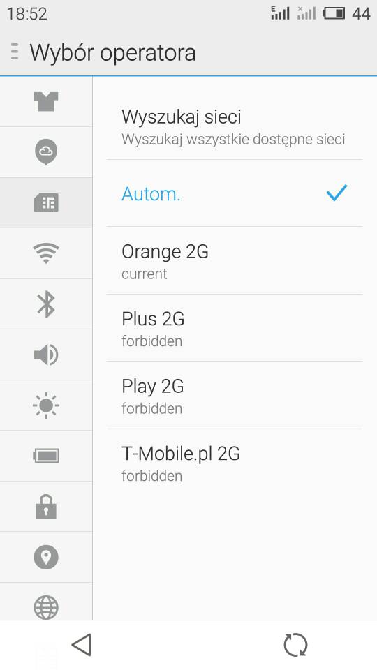

    po obdzwonieniu pomocy technicznej operatora nju mobile otrzymałem wiadomość, że internet w technologii LTE jest aktywny. Sprawdziłem na innym tel - faktycznie LTE działa. Niestety na meizu m1 note nad symbolem zasięgu wyskakuje jedynie symbol "E", który daje osiągi 0,15 Mbps pobierania i wysyłania (2G)... mimo dobrze skonfigurowanego profilu Internet oraz priorytetowego traktowania LTE. Pytanie do Was - co robić?
    dostępne sieci:
    Meizu M1 Note - brak LTE w nju mobile, tylko 2G (E) działa, co robić?
    szczegóły w temacie

    witam ponownie, problem dotyczył telefonu, który został wyprodukowany na rynek chiński czyli TDD LTE (a powinien być FDD LTE). Europejski standard sieci 3G i 4G nie działał, ponieważ telefon nie obsługiwał europejskich częstotliwości. Dlatego rada dla tych co po raz pierwszy kupują telefon z Chin - sprawdzajcie standardy gsm!
    Dzięki za pomoc i pozdrawiam.
