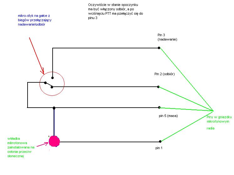

    Witam posiadam radio M-TECH Legend III , interesuje mnie jak zamontować mikrofon od cb do osłony przeciwsłonecznej,a przycisk ptt przy gałce zmiany biegów .Pozdrawiam
    W tym celu potrzebny jest kabel trzy żyłowy.
    Odbiór i nadawanie przełączane jest masą. Masa jest wspólna i jest nim pin 5 w gniazdku mikrofonowym. Teraz jeśli masę (pin 5) złączysz z pinem 2 to masz odbiór, a pin 5 z 3 to jest nadawanie. Potrzebny jest jeszcze odpowiedni przełącznik który mechanicznie i elektrycznie spełni Twoje wymogi.
    Samą wkładkę mikrofonową podłączasz do masy czyli pin 5 oraz do pinu 1. Oczywiście trzeba użyć kabla ekranowanego, bo inaczej będzie "piskać". Może też okazać się że trzy żyłowy kabel od przełączania TX\RX będzie musiał być zabezpieczony dławikami i kondensatorami ponieważ bez tego też może powodować różne sprzężenia w postaci np. gwizdów podczas nadawania. To już trzeba sprawdzić praktycznie.

    darek2341
    Poziom 8  
    Czyli kolego musi być taki mikro wyłącznik, który przełącz masa ,czyli jak nacisnę TX to masa idzie na mikrofon , jak puszcze TX to masę wtedy przełączy na odbiór,chyba ze się mylę. Czyli kupie nowa wtyczkę 6 pin i to połączę.
  • #4 15211130
    kriss51
    Dobrze myślisz, ale nie tak do końca. Samą wkładkę mikrofonową podłączasz na stałe pod pin 5 (masa) i pin 1 (sygnał z wkładki mikrofonowej). która będzie zainstalowana na osłonie przeciwsłonecznej.
    Mikro-styk przełączający nadawanie\odbiór musi po wciśnięciu (włączenie PTT) podłączyć pin 5 z pin 3, a nie wciskając przycisku (odbiór) musisz mieć połączone piny 5 z 2.
    Tak to ma wyglądać.

    kriss51
    darek2341 napisał:
    Dzięki kolego za wytłumaczenie,zacznę działać.może nic nie spale .A kolego jaka grubość tych przewodów?
    Niczego nie spalisz tylko niczego nie podłączaj pod piny 4 i 6 w gniazdku mikrofonowym. Reszta chyba jest jasna razem z obrazkiem :D .
    Najpierw podłącz poprawnie przełączanie nadawanie\odbiór.
