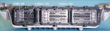

    Panowie potrzebuję pomocy ,fajnie by było gdyby ktoś podesłał schemat ,pacjent Ford Focus C Max 1.8 tdci 2005 r ,sterownik SID 202 auto po dzwonku,nie kręci nie odpala bo nie może ,nie ma komunikacji ze sterownikiem silnika ,jeżeli sterownik jest podpięty,zrywa komunikację z zegarami i abs,jeżeli nie jest podpięty komunikacja z abs i zegarami jest ,zegary podłożone inne to samo,instalacja sprawdzona jest ok
    W zegarach i w abs które raz udało się zdiagnozować jest błąd U 1900
    magistrala can

    Auto naprawione utlenił się jeden z canów
