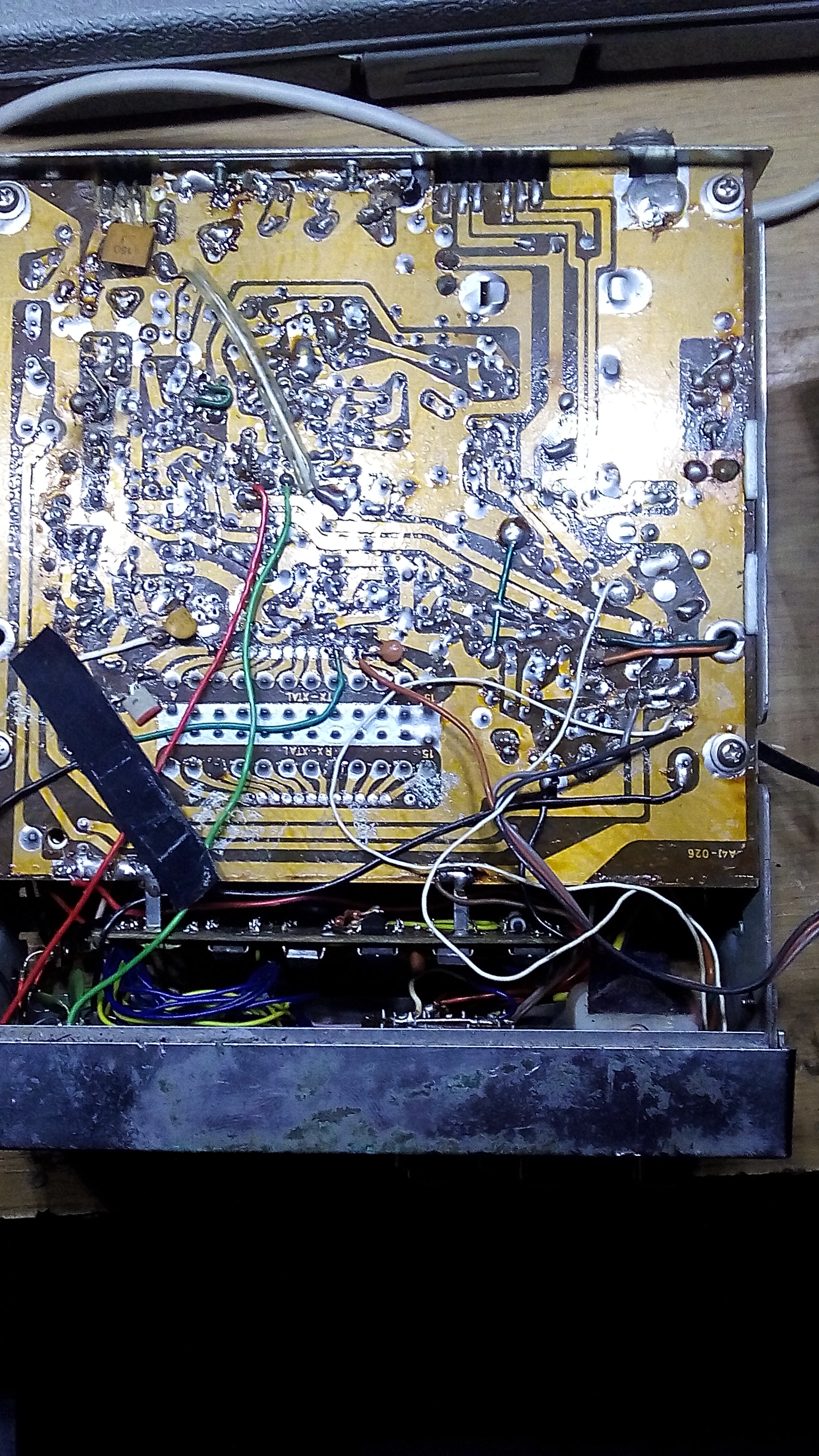

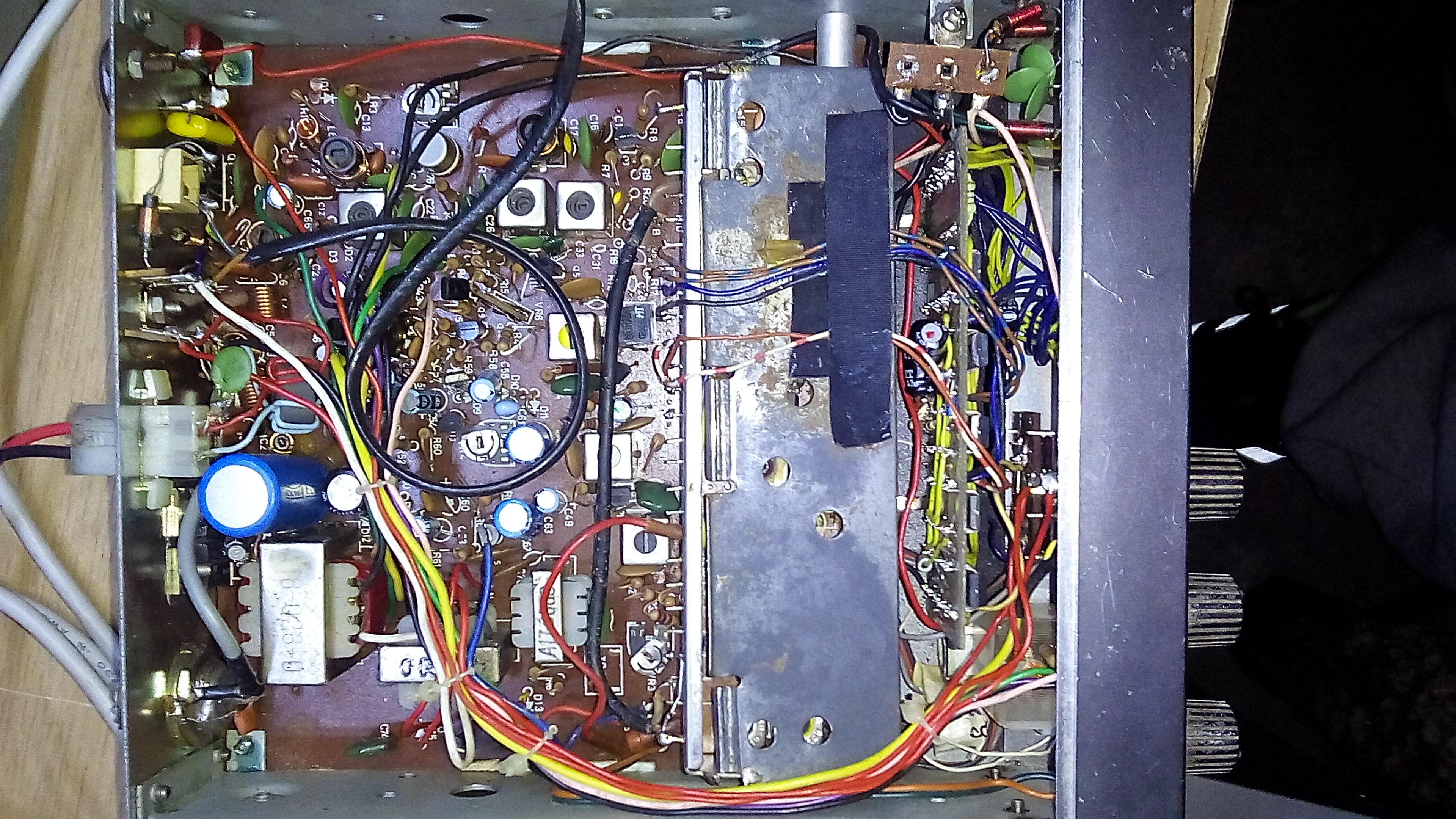

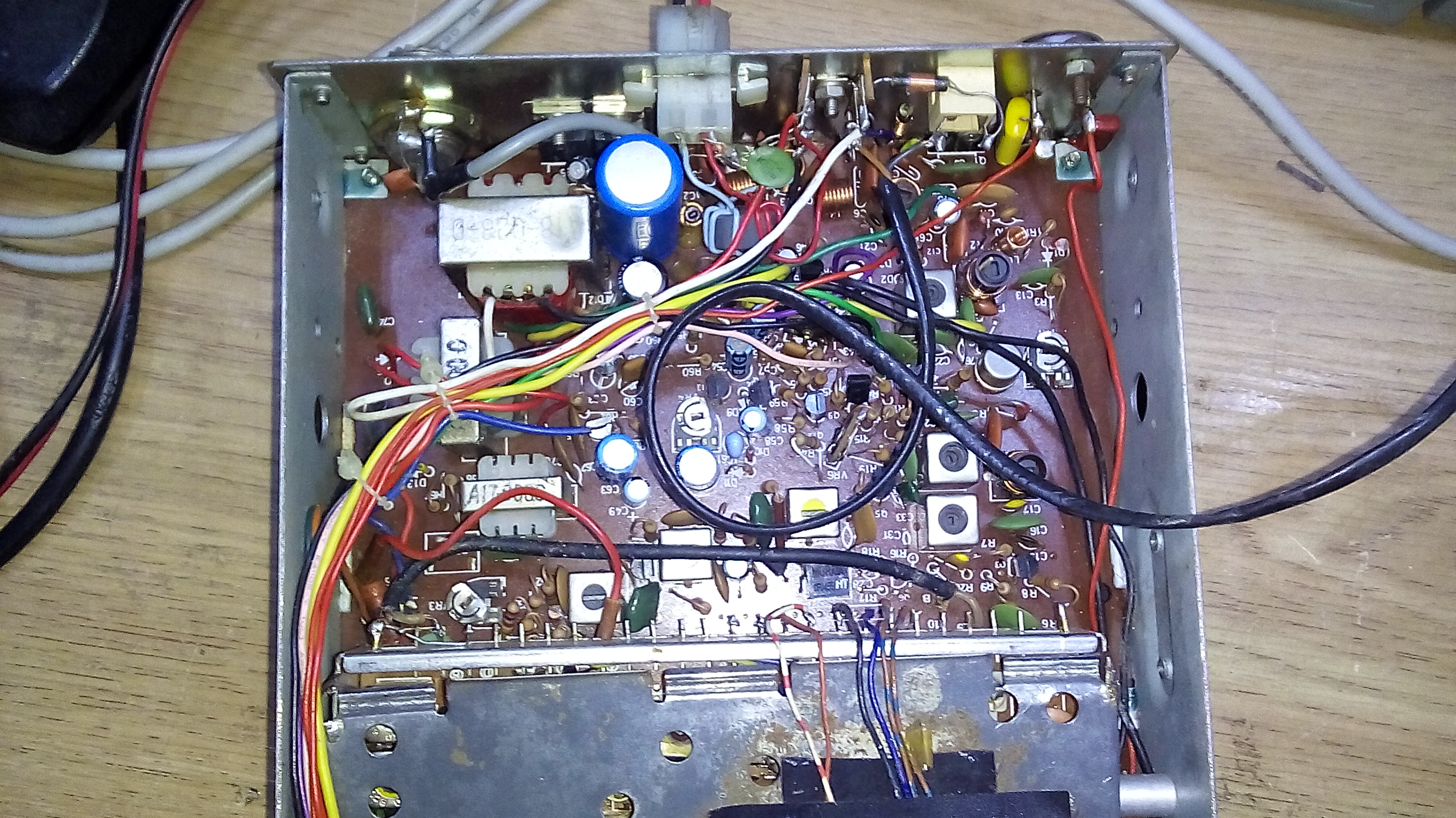

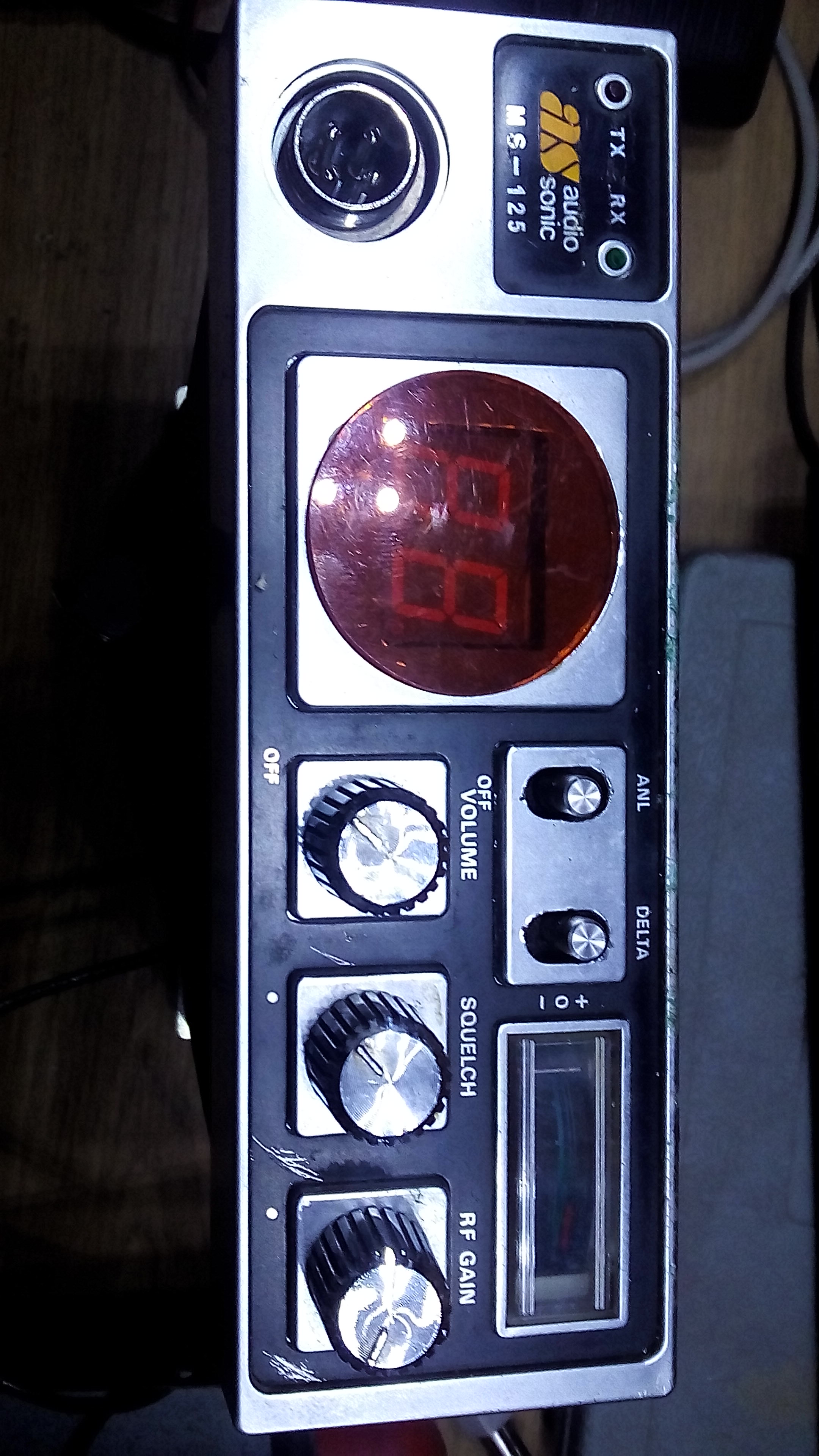

    Witam, radio Audiosonic Ms-125 pierwszy raz widzę, ale nie w tym problem. Radio jest po udoskonaleniach tzn. zamiast gałki do zmiany kanałów jest wyświetlacz LED. Sterowanie zmianą kanałów (jest ich 60) odbywa się za pomocą Anl i Delta. Radio dostałem za free. Żal utylizować bo wygląda ciekawie... jak na razie po włączeniu głośnik burczy niezależnie od położenia gałki Vol, reaguje na PTT. Jeszcze nic nie sprawdzałem, ale czemu ten post? Szukam schematu w/w radia. Końcówka mocy m.cz to tranzystor w rodzaju 2N30.. Jeżeli ktoś posiada schemat będę :). Pozdrawiam.

    Ze schematem może być problem, ale to proste radio i nie sądzę by schemat był konieczny. Czym zasilasz te radio? Może brum pochodzi z zasilacza. Tranzystory wzmacniacza mcz. sprawne? Z tego co widzę są przykręcone z tyłu obok transformatora modulacyjnego. Trzeba by sprawdzić sygnał mcz. na potencjometrze głośności czy już taki zniekształcony przychodzi na końcówkę.

    Wstyd się przyznać ale brum pochodził z zasilacza, pomimo tego że radio posiada kondensator filtrujący. Podłączałem pod ten zasilacz różne radia i w/w problem nie występował.
