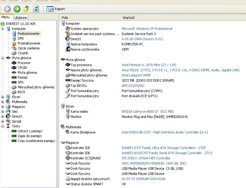

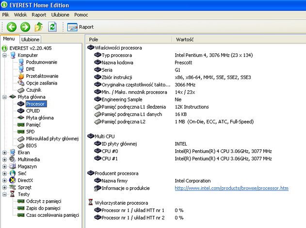

    Witam jak w temacie posiadam komputer ASUS P5LD2
    Intel LGA CPU Support
    FSB 1066/800/566
    DDR2 667/533/400
    Dual-Core CPU Ready, a dokładniej:
    ASUS P5LD2 - Jaki procesor wybrać: Core 2 Duo czy Core 2 Duo Extreme?
    płyta
    procesor
    Chciałbym go przyśpieszyć\zmodernizować i stąd moje pytanie.
    Jaki procesor, konkretnie do tej płyty będzie najlepszy ?

    Wg Everesta (zdjęcia na początku) BIOS jest z 2006r.
    Dla kogoś, kto nigdy tego nie robił, nie jest to bezpieczne (wymiana BIOS-u).
    Systemy kiedyś wgrywałem i zmieniałem ale dawno tego nie robiłem, gdyż czyszczę regularnie kompa.

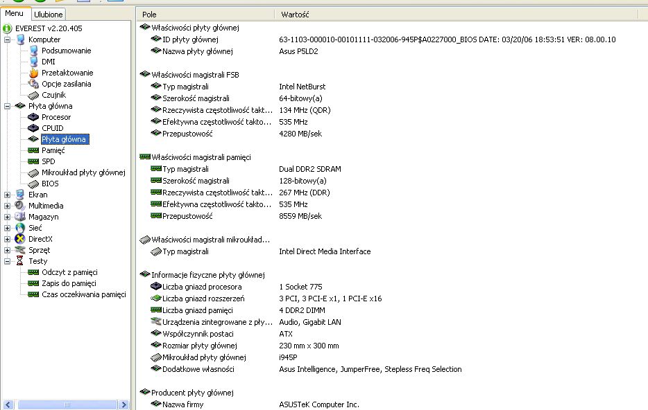

  • #14 15216083
    wariato
    Ale co mi po tym że jest z 2006r skoro przez rok może wyjść 10 aktualizacji i któraś z nich może już wspierać C2D, potrzebna jest dokładna wersja. Everestem się nie sugeruj bo to program nie aktualizowany od 10 lat a nawet dłużej. CPU-Z jest najlepszy do takich spraw.
  • #16 15216279
    wariato
    No właśnie czyli masz 1103. Pytanie czy ta płyta jest formatu ATX czy microATX? Bo nie wiem czy dobrą wersję znalazłem, google podaje że jest tylko ASUS P5LD2 VM i z końcówką SE tyle że dla żadnej z tych płyt nie ma biosu w takiej wersji jaką masz a jest 1104. Nie wiadomo teraz z której strony masz pobrać odpowiedni bios.
    Sprawdź na laminacie płyty może są jakieś dokładniejsze info albo numer seryjny, rewizja płyty.
