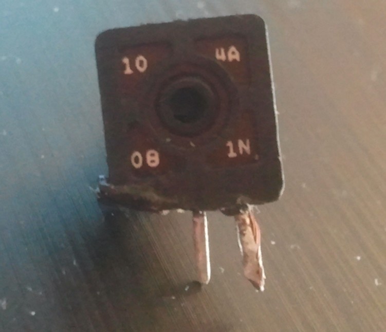

Poszukuje potencjometru do ww. joysticka. Niestety oryginalne po jakimś czasie użytkowania padły (nie specjalnie pomaga czyszczenie specjalnymi preparatami). Dodatkowo wyłamała się nóżka w jednym z nich, i nie ma szans na jego naprawę.
Na obudowie potencjometru jest logo CTS, wiec po chwili przeszukiwania internetu znalazłem serie potencjometrów (CTS 251 series) z których prawdopodobnie wywodzą się oryginały.
Niestety nie są już chyba dostępne, a w szczególności w sprzedaży detalicznej.
W związku z tym chciałbym żeby ktoś pomógł mi odczytać parametry niezbędne w poszukiwaniu zamiennika.
Na tylnej ściance znalazłem odpowiednie nadruki (zdjęcie w załączniku):
-lewy górny róg (10)
-prawy górny róg (4A)
-lewy dolny róg (08 lub 0B???)
-prawy dolny róg (1N)
Jak dla mnie jako amatora jest to potencjometr (link do specyfikacji potencjometru CTS series 251 załączona pod spodem):
-(104A) - 100K Ohm,
-(08 lub 0B???)- nie mam pojęcia co oznacza,jeżeli B to może tolerancja +/-20%
-(1) charakterystyka liniowa, 40 stopni elektr. efektywny kat obrotu
-(N) "No center tap"
Znalazłem niemal identyczny ALPSa potencjometr (link załączony), pasujący pod względem wymiarów, również o charakterystyce liniowej jednak z tego co widzę ma rezystancję jedynie 10K Ohm. I jest dostępny w sprzedaży detalicznej chociażby na aliexpress w dosyć rozsądnej cenie.....
I teraz pytanie, jeśli oryginały to rzeczywiście 100 K Ohm (nie jestem w 100% pewny czy dobrze rozumie te skróty wypisane na pot..) , co się stanie po zamienieniu ich na potencjometry 10 K Ohm??
Jest szansa spalenia czegoś w joysticku, lub jeszcze gorzej upalenia portu USB???
Wg mojego rozumowania wstawienie mniejszego 10k Ohm potencjometru spowoduje bardzo niewielkie przesuniecie "zmianę położenia punktu na ekranie" w stosunku do realnego fizycznego przechylenia wolantu joisticka. W tym wypadku może udałoby się po prostu wykalibrować joystick żeby działał normalnie???
A może do 10k Ohm potencjometru trzeba byłoby dolutować jakiś rezystor????
Link do specyfikacji potencjometrow CTS 251 Series:
http://www.mediafire.com/download/dr6r466basl1570/CTS_potencjometr_Series-251.pdf
Link do specyfikacji potencjometrow ALPS RK09Y11L:
http://www.mediafire.com/download/ldyy7kdiqodimme/ALPS_RK09Y11L_Series.pdf
Pozdrawiam,
Tomek
