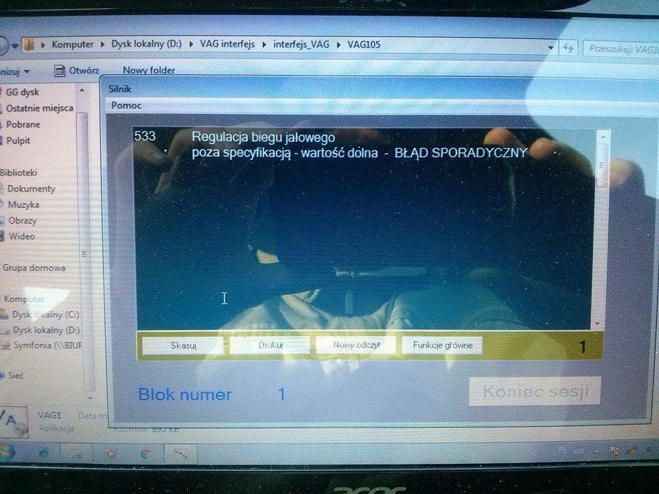

    Mam problem z moim autem (Passat b5 1.6, AHL) - silnik wisi na obrotach pomiędzy zmianą biegów, obroty bardzo wolno opadają, na biegu jałowym mają poziom około 1000.
    Pojawia się błąd nr 533 - regulacja biegu jałowego - poza specyfikacją, jako błąd sporadyczny. Błąd był odczytywany poprzez program VCDS (tam mógł nazywać się nieco inaczej, niestety nie mam do niego dostępu) oraz we własnym zakresie VAG-iem 105, do którego mam dostęp na codzień. Zdjęcie (przepraszam, że nie screenshot) jest w załączniku.
    Usunięcie tego błędu na krótko pomaga, silnik ładnie schodzi z obrotów, na biegu jałowym wynoszą 800 - jest okej, jest to odczuwalne. Niestety po naprawdę krótkim czasie problem powraca i pojawia się błąd po podłączeniu się do programu.
    Z tego co wyczytałem w innych wątkach na forum odpowiada za to stycznik przepustnicy, który odpowiada za regulację obrotów biegu jałowego. Dokonałem wymiany przepustnicy, jednak nie przyniosło to żadnego efektu - jest tak samo, błąd pojawia się z tą samą częstotliwością.
    Podejrzewam, że błąd może wynikać z jakiegoś problemu siedzącego w elektryce auta. Uprzejmie proszę o jakieś sugestie.

    Poszukam w internecie pełnej wersji, gdzieś już mi się przewinęła przypadkiem do pobrania. Ale jeszcze wracając do VAGa 1.05, postąpiłem tak jak opisał @grala1 - część funkcji napewno jest analogicznych bądź bardzo podobnych. Zdjęcia w załączniku.
    Wszedłem w bloki danych - na kanał 98, pojawiły się dwa wykresy (czerwony i zielony). Oba wykresy "rysowały się" równolegle do siebie - zdjęcie w załączniku. Z bloków danych wszedłem nastepnie na ustawienia pierwotne i tu tez oba wykresy wyglądały identycznie. Nic nie da się tutaj zmienić, zastanawiają mnie wartości 4 - na czerwono i 0 - na zielono jakie tam się pojawiają oraz 4 i 17, jak widać na załączonych zdjęciach. Co te wartości liczbowe oznaczają?
    Wykonałem jeszcze jedną czynność, mianowicie wszedłem prosto w ustawienia pierwotne, następnie w kanał 98 i po kliknięciu start, przepustnica zabrzęczała, wykres na początku przedstawiał funkcję rosnącą, potem malejącą i na końcu wyglądał tak jak w poprzednich krokach, jak prosta linia (zdjęcie w załączniku). Tutaj pokazały się ponownie wartości 4 i 0. Potem długo (kilkanaście minut) czekałem i nic się nie działo, także nie wiem czy proces adaptacji przepustnicy został zakończony.
    Jest w programie jeszcze opcja adaptacji, ale w tym temacie nic nie robiłem gdyż nie umiem określić, jakie wartości wpisać w wiersze (zdjęcie w załączniku). Czy bloki danych to jest to samo co kanał? Co należałoby wpisać w wierszy "wartość" oraz w aktualnej i nowej wartości?

    Odebrałem dziś auto od elektryka, wymienił przewód sygnałowy od zegarów do ECU - był przerwany i komputer odczytywał prędkość pojazdu jako zero.
    Na teraz sytuacja wygląda tak, że błąd się nie pojawia, jednak nadal nie jest zbyt dobrze, ale obroty opadają minimalnie szybciej. Obroty biegu jałowego wynoszą gdy nie jadę 800 obr/min, natomiast podczas jazdy, przy wrzuceniu tak zwanego "luzu" wynoszą około 900-1000 i nie opadną niżej dopóki się nie zatrzymam samochodu. Tak chyba nie powinno być?
    Czy należy może przeprowadzić adaptację przepustnicy?
    Wcześniej po usunięciu błędu schodził z obrotów bardzo szybko, ładnie i dynamicznie się wkręcał na obroty. Mówił elektryk ponadto, że wyskoczył mu na LPG sporadyczny błąd sondy (jest nowa), ale sprawdzał jej oscylację i pracuje prawidłowo.
