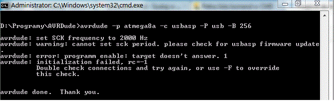

    Witam!
    Ostatnio zacząłem uczyć się rozmawiać z uC Atmela na podstawie ATmegi 8. Po wielu różnych próbach i eksperymentach doszedłem do wniosku, że zbuduję zegar. A że człowiekiem jestem gwałtownym, to zamiast taktować kwarcem 32kHz sam Timer2 , postanowiłem (z powodu niewiedzy o trybie asynchronicznym tegoż) to zastosować także dla pozostałych układów procesora.
    Wgrałem program, ustawiłem fusebity. Niestety, nie wiedziałem o Slow SCK, a potem okazało się, że LC Technology swojego klona USBasp, który posiadam nie wyposażyło w taką funkcjonalność. Efekt:avrdude nie widzi ATmegi, w logu wzmianka o update softu. Na pewnym blogu wyczytałem, że może pomóc wymiana firmware'u na ten oryginalny od Fischla. Czy ktoś przerabiał ten temat?

    tmf
    W nowszej wersji firmware jest możliwość ustawienia taktowania programowo, bez żadnych zworek. Uaktualnij firmware i problem zniknie.

    Przy programowaniu korzystałem z mkavr calc, parametr -B jest ustawiony na 8, fusy, o ile czegoś nieopatrznie nie zmieniłem powinny być L:0xE9 H:0x99. Kwarc 32,768 kHz wpięty bez kondensatorów, podobno można podciągnąć do wewnętrznych po zaprogramowaniu bitu CKOPT (wyczytałem w datasheet)

    Spróbowałem rady kol. Piotra, jednak problem tak jak się spodziewałem nie zniknął. Poniżej log avrdude:

    tmf
    AVR - USBasp nie widzi ATmegi 8 po ustawieniu fusebitów, jak wgrać firmware Fischla?
    Ewentualnie, czy jest na forum ktoś z Wrocławia, który udzieliłby w jakiś sposób programatora to zupdejtowania firmware?
    [EDIT] Kolego Dondu, czy coś jeszcze sprawdzić poza tym co już napisałem? Nie zauważyłem odpowiedzi.
    Pisze ci wyraźnie, że nie może ustawić częstotliwości taktowania SCK, bo nie wspiera tego firmware. Jeśli go uaktualnisz to będzie ok. Brak połączenia z MCU jest konsekwencją pierwszego błędu - zbyt wysokiej częstotliwości taktowania ISP.

    tomekgl
    W ciągu ostatnich 2 lat zamawiałem kilka takich programatorów prosto z Chin i żaden nie miał softu z obsługą częstotliwości SCK.
    Jeżeli ktoś nie ma innego programatora w warsztacie lub u znajomych, po prostu powinien zamawiać dwa, bo kosztują ~1.70$ za sztukę z wysyłką.
    Obecny firmware który masz też jest "oryginalny", tyle że jeszcze starszy. Nie wiem co kieruje Chińczykami, że wrzucają soft z 2009, choć od 2011 jest dostępny nowszy.
