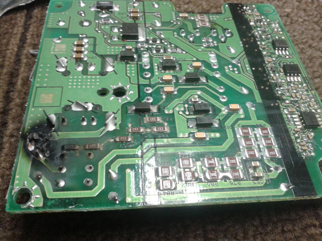

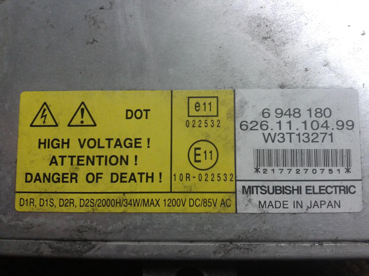

Poszły przetwornice w obu reflektorach - druga jeszcze nie rozebrana
Płytka nie jest wielowarstwowa. Ma ścieżki tylko po obu zewnętrznych stronach, więc da się to uszkodzenie obejść - najmniejszy problem.
Sorry, może ja głupi jestem, ale nie znalazłem filmiku na którym są podane elementy uszkadzane i ich wartości.. A w linku powyżej, na filmiku pokazane jest tylko jak się przetwornica uszkadza i że pali element oznaczony jako C14 - więc kondensator. Nic poza tym.
