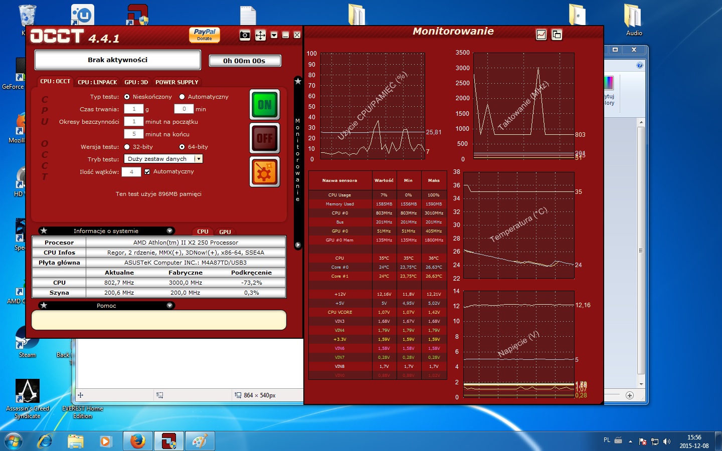

    Tyle aż nie zacznie się resetować czy zawieszać.
    Chłodzenie konkretne więc temperatury na pewno utrzyma dobre.
    Podkręcaj co 50MHz i sprawdzaj stabilność programem Prime95 czy choćby nawet OCCT.

    Typ testu ustaw na automatyczny. W pole czas trwania wpisz 30 min i kliknij ON.
    Tylko że najpierw podkręć ten procesor :)

    Ten procesor można ustawić na 4,07 ale jak ja nawet dam tyle i nawet 3.70 to mi się wysypię
    Jak się podkręca trzeba ustawić napięcie i ramy
    Aby uzyskać zamierzony efekt, trzeba także zazwyczaj zwiększyć napięcie zasilania rdzeni procesora (CPU Core Volt age, w skrócie CPU Vcore). Także i jego nie da się bezkarnie podnosić o duże wartości. Najlepiej próbować skokami, co 0,05 V.

    no to ci mówię że nie dam rady dać 3,70 bo mi się wysypuje coś niebieski ekran
    a inni kręcą więc od tego jest ten forum że się pytam co i jak
    A podkręcenie dam ale aż na tyle się nie da bo trzeba podnieść napięcie
