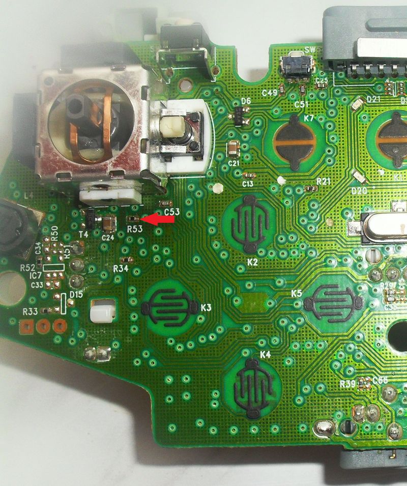

    Witam wszystkich serdecznie,
    zwracam się z prośbą o zmierzenie wartości rezystora R53 na płycie bezprzewodowego kontrolera xbox360 (stara wersja do FAT, umieszczony jest poniżej lewego analogu), gdyż przy wymianie analoga prawdopodobnie go uszkodziłem (wygląda na pęknięty, ukruszony). Teraz lewa strzałka działa jak <| (bodajże - home).
    Pad XBOX 360 stara werjsa - Prośba o wartość rezystora R53
    Z góry dziękuję i pozdrawiam.

    benek31
    póżno ale może się komuś jeszcze przyda .... 4,7 kom
