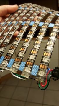

Autor brał udział w wydarzeniu nazwanym "Electric Run". To bieg na 5 kilometrów, który wyróżnia się spośród innych ogromną ilością oświetlenia u jego uczestników. Sam autor startował w koszulce z diodami LED sterowanymi przez układ NE555, działającymi jak (bardzo denerwujący) stroboskop. Tak narodził się pomysł na t-shirt z diodami LED. Poniżej zaprezentowano Koszulkę w wersji 2.0.
Oto pewne założenia projektu:
Panel LED-owy z diod ws2813b.
Diody kontrolowane przez układ ESP8266.
Zarządzanie wyświetlaczem z poziomu urządzenia z Androidem (telefon, tablet itp).
Zasilanie z baterii, aby całość była przenośna.
Możliwość sterowania kilkoma panelami LED naraz.
ESP8266

Potrzebne elementy:
1 × Moduł z układem ESP8266-07 ($2.20)
2 × Ogniwo 2300 mAh NCR18650 ($8)
2 × Taśma LED WS2812B o długości 1 metra ($7.5)
1 × Przetwornica LM2587 ($2.50)
1 × Stabilizator AMS1117-3.3 ($0.04)
1 × Płytka TP4056 ($0.25)
1 × Płytka PCB ($1.50)
Razem daje to około 37 dolarów.
Konstrukcja
Autor najpierw eksperymentował z drutem wplecionym w materiał, jednak nie zdało to rezultatu. Panel oparty o gotowe taśmę diod LED okazał się o wiele lepszym rozwiązaniem. Taśmy przytwierdzone są do rzepu, którym mocuje się całość do ubrania.
