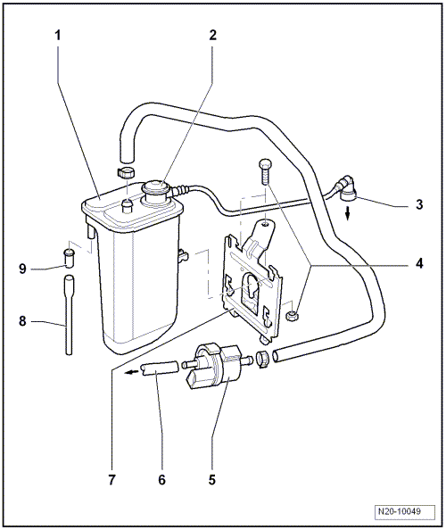

    Mam problem - bity gotowości nie chcą się ustawić (ani po przejechaniu ok 200km ani po próbach wykonania testów VCDS'em).
    Chodzi o:
    SECONDARY AIR INJECTION oraz EVAPORATIVE EMISSIONS (failed or incomplete)
    -W żadnym ze sterowników nie ma błędów
    -Zawór N80 wygląda na sprawny (wyjąłem, nominalnie nie przepuszcza powietrza, po podaniu napięcia można go przedmuchać), Napięcie sterujące do niego dochodzi. Bezpiecznik F24 w kabinie silnika sprawny.
    -Przy zbiorniku z węglem brakuje mi dwóch małych elementów oznaczonych na załączonym obrazku numerami 8 i 9
    VW Golf plus 1.6BSE - Readiness EVAP i secondary air
    -Gdy uruchamiam na rozgrzanym pracującym silniku Basic Settings na kanale 070, w ostatnim polu zmienia sie z TEST OFF na TEST ON, pierwsze pole (otwarcie zaworu jesli dobrze pamiętam) spada do 0 i tak sobie czekam kilka minut nic się nie dzieje... Po przerwaniu tego, sprawdzam - dalej brak błędów w sterownikach.
    -Co się zaś tyczy SECONDARY AIR, w OUTPUT TEST był test załączenia i pompa się załączyła.
    EDIT: Po kilkuset kilometrach wszystkie bity ustawiły się poprawnie, Readiness OK. Temat do zamknięcia
