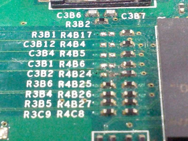

    Witam, dostałem Xbox 360, konsola jest martwa, nie reaguje na power, ani na wysunięcie tacki. Konsola jest przerobiona i świeci dioda na chipie, więc zasilanie jest. Co sprawdzać?

    Czy może mi ktoś pomóc? Napięcia stby 1,8V i 3,3V są, 5V też jest. Okazało się, że konsola jest po nieudanej próbie zrobienia RGH. Rezystory obok układu HANA są ok, sam układ gdyby był uszkodzony, konsola chyba miała by RROD, a nie była martwa?

  • #10 15346269
    Szymon640x480
    Sprawdź czy rezystor R4B24 obok HANA na zdjęciu ma 33ohm.

  • #11 15364490
    stejsi997
    Sprawdzony, ma 33ohm.
  • #12 15364572
    Szymon640x480
    Czyli dobrze, bo tyle powinien mieć i źle, bo musisz szukać dalej.
    Nie możesz odczytać NAND'u? Flash config pokazuje 0x000000 ?

  • #15 15393811
    Szymon640x480
    Kość NAND nie jest zasilona. Ale jeżeli glitcher się świeci to napięcie jednak dochodzi. Wymontuj glitcher i spróbuj zczytać NAND i pamiętaj że jak będzie choć jeden zimny lut to może nie odczytać
