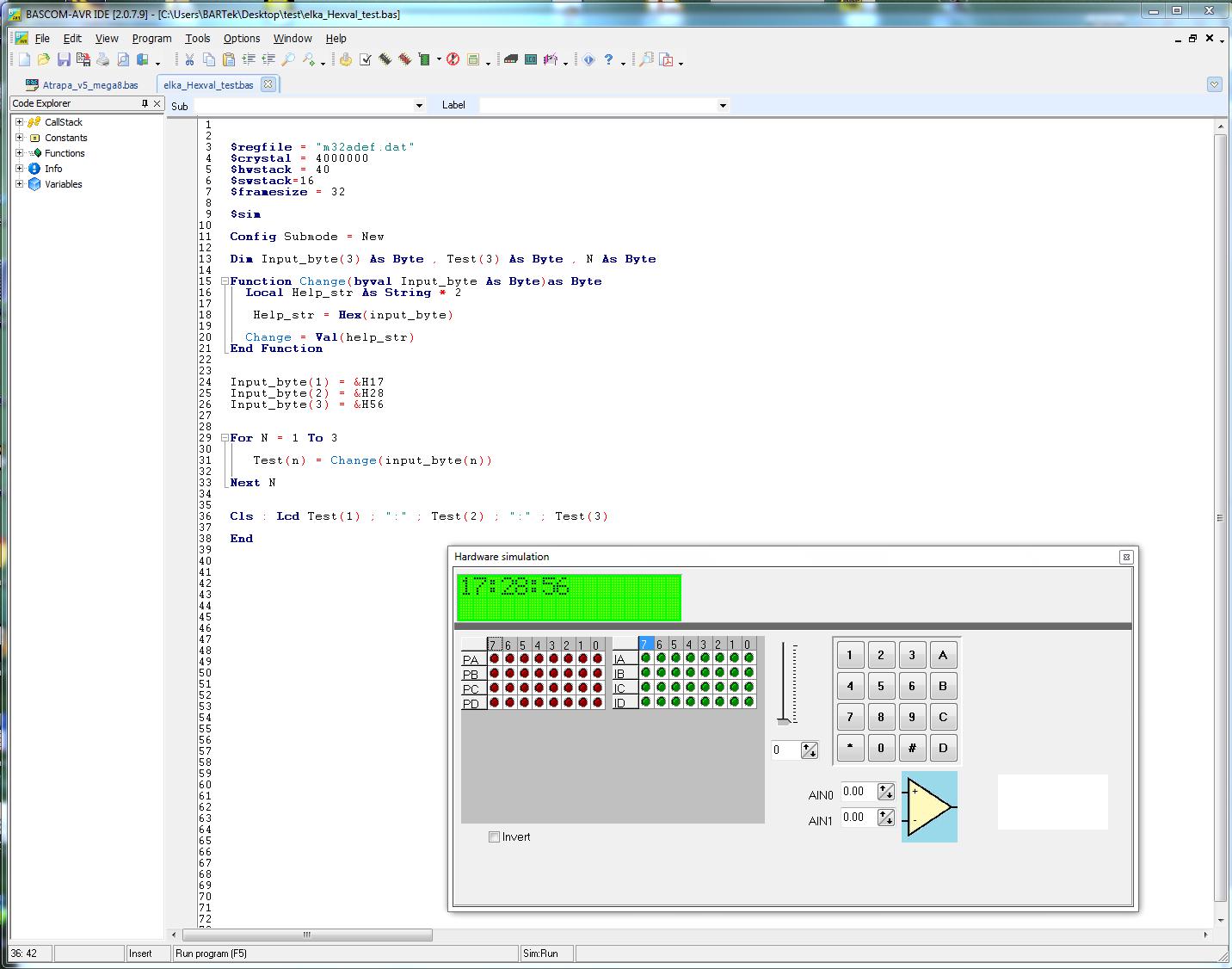

    Mam sterownik który wysyła czas i datę w formie HEX tzn czas wynosi przykładowo:
    &H17 &H28 &H56 - co oznacza godzinę 17:28:56
    Jak zmusić Bascoma żeby zamienić te wartości HEX na DEC tak by były rzeczywiste?
    Myślałem o zamianie na STR (string) a potem VAL, ale Bascom formułki typu STR(hex(wartosc)) nie łyka.

    Tak poprawnie, to należałoby napisać, że czas przychodzi w postaci BCD, dość typowej dla zegarków wszelkiej maści.

    Nie pomyliłem się podając wartość &H17 jako godzinę 17 itd. Właśnie w taki sposób czas jest "kodowany".
    Co do sterownika to jest nim centrala alarmowa Satel Integra 128. Podłączony do niej jestem poprzez złącze RS232 w klawiaturze INT-KLCD-GR. Na złączu tym cały czas przekazywane są dane odnośnie stanu centrali alarmowej, jej awarii, sygnałów alarmowych na jednym ze 128 wejść itd. Ogólnie można wykorzystać do automatyki domowej. Nie trzeba wysyłać żadnych danych do centrali, sama nimi sypie. Oczywiście jest możliwe też sterowanie poprzez wysyłanie rozkazów.

    Faktycznie trochę ni wstyd :oops:, że nie zauważyłem tego, co tak oczywiste (o czym napisał kolega BlueDraco), że to kod BCD (spróbuję to zrzucić na karb przemęczenia :)). Niemniej w moim odczuciu trochę nieprecyzyjnie przedstawiłeś swój problem i sposób jego rozwiązania (szczególnie chodzi mi tu o sformułowania "wysyła czas i datę w formie HEX" oraz "zamienić te wartości HEX na DEC", choć tak na prawdę chodziło Ci o konwersję BCD do String) i stąd to zamieszanie.
    Co do BCD:
    Nie znam Bascoma, więc nie wiem jak to tam jest rozwiązane, ale pisząc w C (lub nawet w asm) zamiana BCD do stringa jest banalnie prosta i nie wymaga konwersji wartości BCD na wartość typu całkowitego.
    W Bascom nie pomogę, ale zdaje się, że kolega niveasoft przedstawił już jakieś gotowe rozwiązanie.
