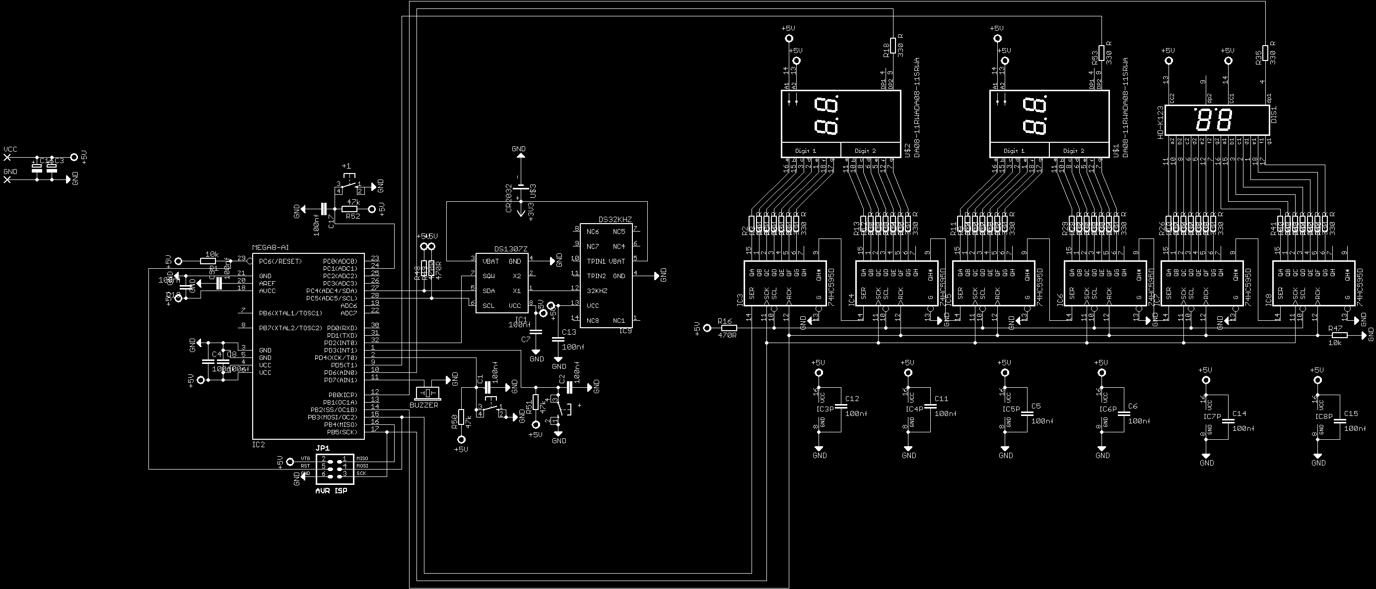

    Jak w temacie.
    Atmega 8, podłaczone po SPI 3 (uzywając 74HC595) wyświetlacze po 2 cyfry wiec w sumie 6 wyświetlaczy 7 segmentowych. Przy próbie odczytania sygnatury, ekrany migają ale nic się nie dzieje. Zasilanie to 5V 2A (zasilacz stabilizowany)
    Proszę o pomoc jak moge zmusić układ do możliwości jego programowania.
    Schemat w załączniku, proszę o szybką pomoc.

    Jak można Ci udzielić odpowiedzi jeśli plik ze schematem jest pusty?
  • #3 15225629
    Templarious
    Oj napewno nie pusty :)
    Wrzucam zdjecie. (załacznik zbadam)
    Zbadałem, że nóżka VCC Atmegi ma 1,08 V. Coś jest nie nie tak.
    Atmega 8 - problem z odczytem sygnatury przy podłączeniu przez SPI i 74HC595
    Plik ze schematem jest sprawny, pobrałem i otworzyłem.

    Wstaw rezystory 1k na liniach MOSI i SCK pomiędzy mikrokontrolerem i HC595.

    Jak masz HC595 w obudowie DIL to wstaw go w podstawkę i na czas programowania wyjmij poza tym możesz zwiększyć wartości rezystorów podciągających do 10k lub więcej . W sumie układy wejściowe HC595 nie mają na tyle małej rezystancji by obciążyć na tyle spi by nie dało się zaprogramować megi stawiał bym raczej na problem z wyprowadzeniem reset , nieprawidłową kolejność w złączu isp lub złą konfigurację megi (wyłączone spi , reset , bądź zbyt małą prędkość zegara systemowego (częstotliwość szyny clk musi być 4 razy mniejsza od częstotliwości taktowania mikrokontrolera

    SPI napewno dobrze podłaczone - ten schemat był robiony na bazie innego, gdzie nie było ruszane złącze programowania + Rejestry. Reset też dobrze podłączony, jak zawsze. uC był wylutowany z innego układu więc pewnie on jest trafiony... no ale mniejsza o to, urwałem nóżkę od atmegi :3. Wszystko jest w technologii smd na bardzo małej powierzchni. Mógłbym lepiej ułożyć scieżkę zasilającą całość, bo jest jest uC zasilany przez przelotkę 0.6 mm. (potem dałem kabel tuż przed uC i zamiast 1,08 V było już 5V ale nadal to nie była przyczyna). Co do taktowania szyny CLK narazie ma się nijak troche bo to dopiero początek tzn zlutowałem układ i po prostu nie mogłem wejść nawet w tryb programowania.
    Jakieś dalsze sugestie?

    Wystarczy kolego że w układzie z którego wylutowałeś megę miała ona rezonator , miała wyłączony reset lub SPI lub pracowała z oscylatorem zegarkowym , lub zaprogramowanym dzielnikiem wewnętrznym i układem RC . Fabrycznie nowy układ ma dzielnik DIV8 i pracuje na zegarze 1MHz częstotliwość programowania spi dla takiego układu to 250kHz szybciej po prostu będzie problem bo spi może przekłamywać . podłączenie do SPI wejścia nawet 10 bramek TTL nie obciąży je na tyle by uniemożliwić programowanie , poza tym na początek wywal układ RC z wyprowadzenia reset i sprawdź bo ta stała czasowa może robić problem sekwencji wejścia w programowanie isp .

    Winą była uszkodzona Atmega (była z wylutu), nowy uC rozwiązał sprawę. (Atmega przed wylutowanie była sprawna).
