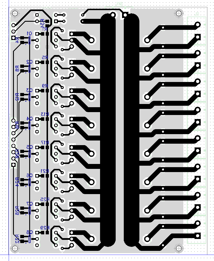

Sterownik triaków oparty jest o triaki BT139, sterowane optotriakami MOC3052-M. Osiem kanałów sterowania i układ detekcji zera znajdują się na jednej płytce drukowanej o wymiarach 10 cm x 10 cm. Jako że mikrokontroler będzie sterował wieloma kanałami, optotriaki nie mogą być podłączone bezpośrednio do układu cyfrowego. Każdy element pobiera około 15..25 mA, więc sumaryczny prąd pobierany z mikrokontrolera, przy sterowaniu wszystkimi 16 kanałami przekroczyłby maksymalny prąd, jaki pobrać można z wyjść układu cyfrowego. Dlatego też dodano do układu N-MOSFETy 2N7002 przed każdym z optotriaków. Zamiast 2N7002 zastosować można w zasadzie dowolny inny MOSFET z kanałem N, który sterowany może być poziomem logicznym.
Wszystko zostało dokładnie przetestowane na płytce uniwersalnej. Układ pracuje bardzo stabilnie, ale okazało się konieczne dodanie między innymi pojemności do filtrowania zasilania i snubbera do układu. Płytki drukowane wykonane zostały najpierw na frezarce, a finalnie zamówione w firmie zewnętrznej. Projekt pierwszej wersji płytki drukowanej wyglądał następująco:
Plan autora zakłada wykorzystanie dwóch płytek do LOLB oraz ośmiu płytek do skonstruowania macierzy 8x8 żarówek. Zamówione zostało 10 sztuk PCB pokazanego powyżej. Płytki dotarły do autora po 7 dniach od zamówienia i prezentowały się następująco:
Płytka została następnie obsadzona elementami i polutowana. Na górnej stronie znajdują się najważniejsze elementy - triaki w obudowie TO-220, bezpieczniki, oporniki 1 W i warystory. Na dolnej stronie umieszczono elementy SMD, sterujące układem.
Sterowaniem układem zajmuje się moduł Teensyduino-Demo. W module zaimplementowano funkcję korekcji kosinusa i gamma, co sprawdziło się bardzo dobrze. Pokazany poniżej prototyp wykorzystuje jedynie 12 żarówek, bo tyle autor miał pod ręką w danym momencie, dlatego też widać pewną przerwę w prezentowanej animacji.
Nic nie stanęło w płomieniach, jedynie oporniki 1 W w układzie detekcji zera sieci lekko się nagrzewały, można było przystąpić do finalnego kroku.
