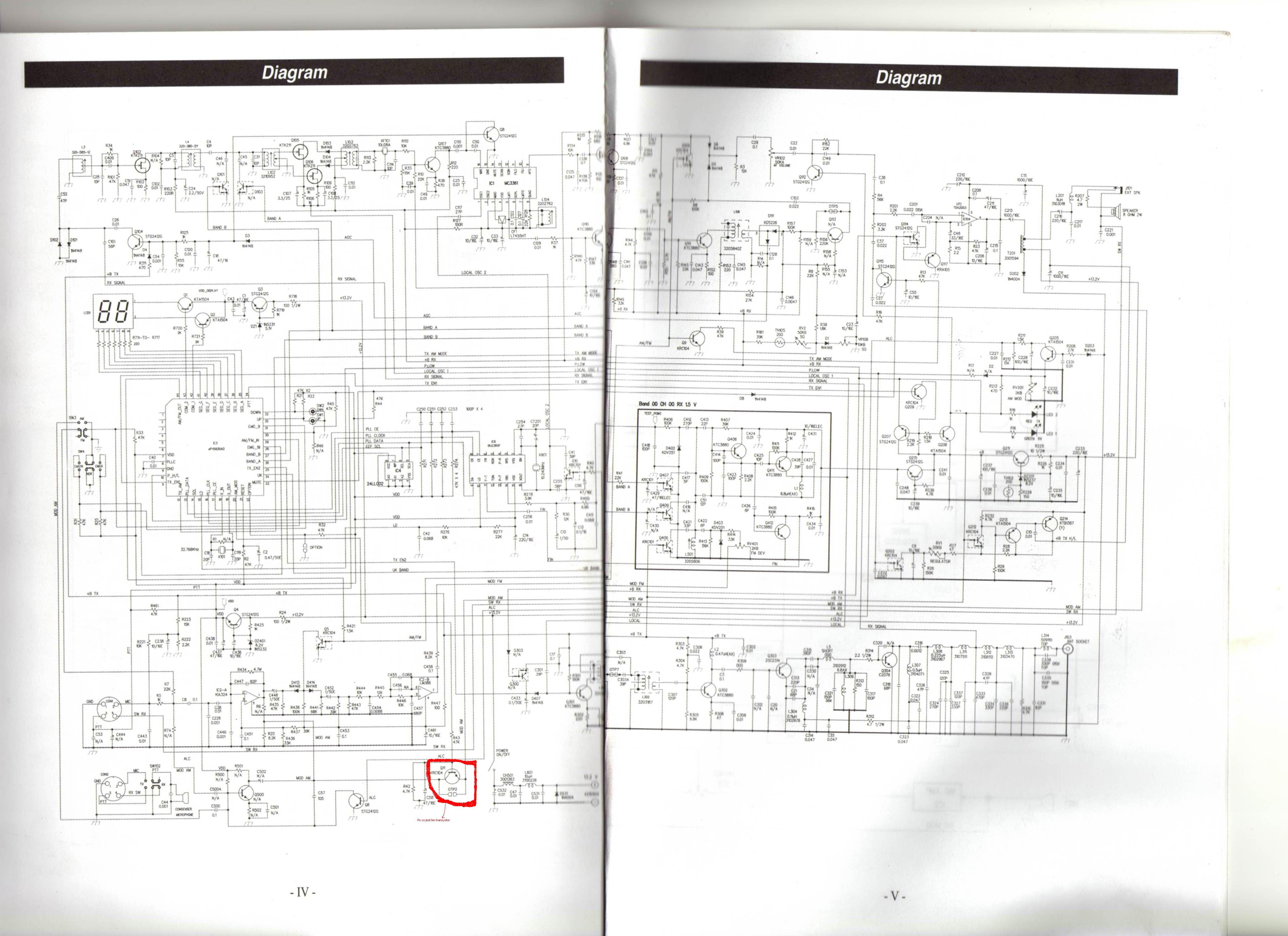

Intek M-110 Plus - Funkcja tranzystora w schemacie urządzenia

    Witam. Od załączenia mikrofonu, a dokładnie o podaniu napięcia na wkłądke mikrofonową. Pozdrawiam.

    Witam. Jak dokładnie obejrzysz to zmienisz zdanie.Pozdrawiam.
    Proponuję Tobie obejrzeć dokładnie schemat lub trochę więcej wiedzy zdobyć. Mogę podpowiedzieć że zasilanie wkładki jest realizowane poprzez R221, R223. /kriss51/

    Ten tranzystor odcina sygnał ze wzmacniacza mikrofonowego na modulator AM podczas pracy w FM. Podczas pracy w AM oczywiście podaje sygnał na modulator AM :D . Generalnie to taki przełącznik sygnału mcz. z mikrofonu.

    Witam, zauważyłem że po jakimś czasie ten tranzystor nie jest w pełni otwarty przy pracy na AM, zmniejsza się modulacja bo procesor nie otwiera go w pełni, w radiu które miałem ten tranzystor był w ogóle niewysterowany , sygnał mcz nie przechodził przez niego, pomogła zworka między kolektorem i emiterem tego tranzystora
    Nawet są punkty lutownicze między kolektorem i emiterem tego tranzystora, można zrobić zworkę kropla cyny

    Możesz zmierzyć napięcie na kolektorze i bazie w AM i FM. Jeśli wstawisz zworę między E i K to nie masz czasem w FM obu modulacji na raz? Choć tranzystor Q115 powinien załatwić sprawę.

    Q115 blokuje do masy sygnał mcz żeby nie wchodził na końcówkę mocy mcz, żeby nie było modulacji AM przy ustawionej modulacji FM, jak sprawdzałem to na FM nie było modulacji AM przy tej zworce między kolektorem i emiterem

    kriss51
    O to mi chodziło pisząc:
    Czyli radio ok.

    wydaje mi się że producent tego radia celowo dał ten tranzystor żeby blokował modulację AM po jakimś czasie
    Ja widzę to inaczej. Po prostu kiepska jakość elementów. Tranzystor pracuje na pograniczu otwarcia i z czasem jakieś minimalne zmiany napięcia w układzie powodują że tranzystor nie otwiera się w pełni. Wystarczy że procesor ma kilka dziesiątych V mniejsze napięcie zasilania i jest jak jest.

    Może i tak jest , ale spotkałem się w radiotelefonach pmr na 446MHz że tak samo ginie z czasem modulacja FM, procesor w radiu blokuje wzmacniacz mikrofonowy i po 2 latach ginie całkowicie modulacja , tzn jest nośna przy nadawaniu na antenie ale bez modulacji

    Ok. Sądzę że temat do zamknięcia ponieważ tytułowe radio uruchomione, a PMR-y to inny temat.
