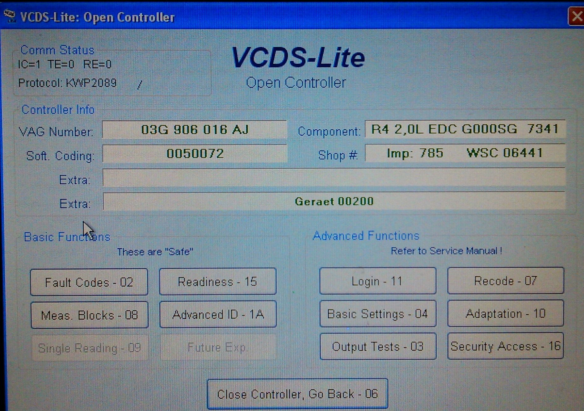

    Problem dotyczy komunikacji kalem VAG K+Can 1.4 china
    używany na starszym laptopie dell z win XP (bez antywirusa)
    Kumpel posiada kabelek już od dłuższego czasu (koło 2 lat albo i dłużej), i dotychczas nie było problemu z komunikacją.
    Do komunikacji używał programu VAG K+CAN COMMANDER FULL 1.4 (CHINA)
    I niestety od jakiegoś miesiąca nie działa komunikacja wybierając CAN
    Testowałem to na Seacie Ibiza

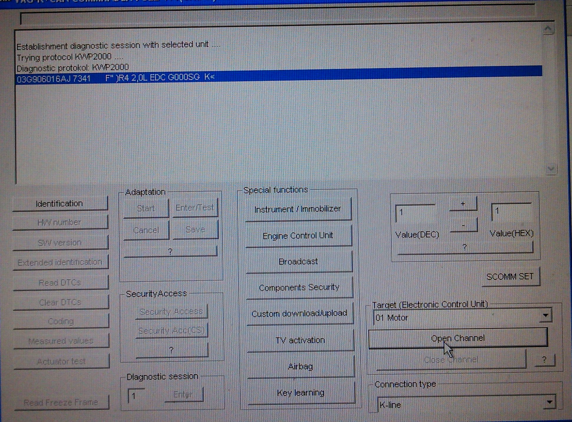

    i program po linii K robi odczyt, a po CAN nie może się skomunikować
    poniżej obrazek po kliknięciu open channel na silniku po linii K

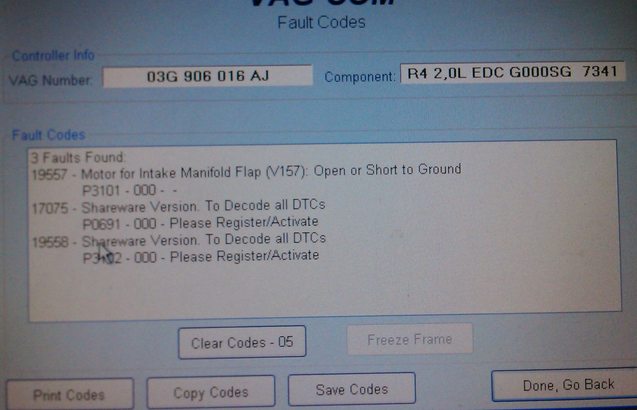

    VAG K+CAN 1.4 (china) - działa K, a nie działa CAN

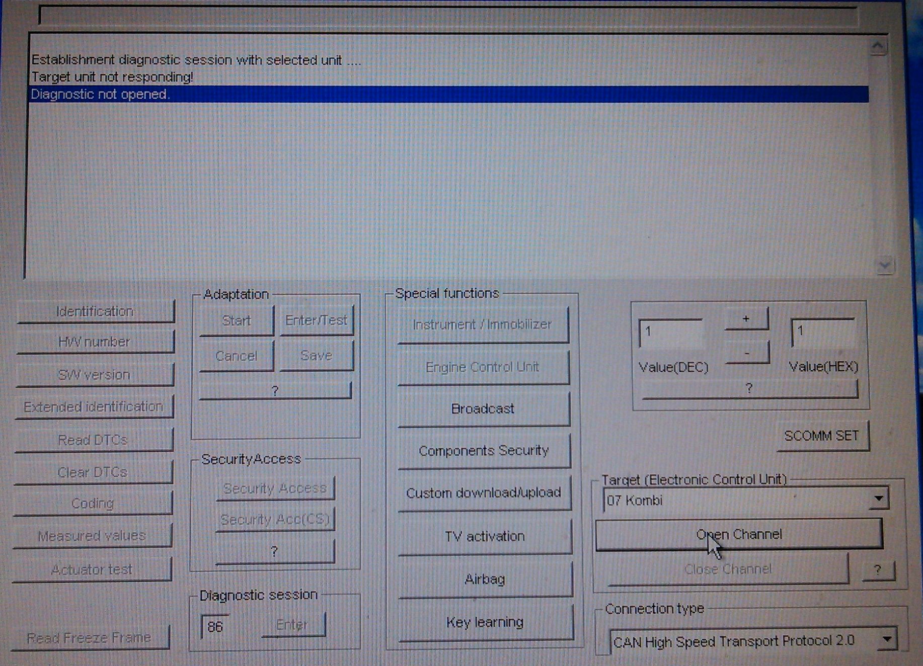

    ale następnie jak nacisnę identyfication to już nie działa
    natomiast po CAn w ogóle z niczym się nie łączy

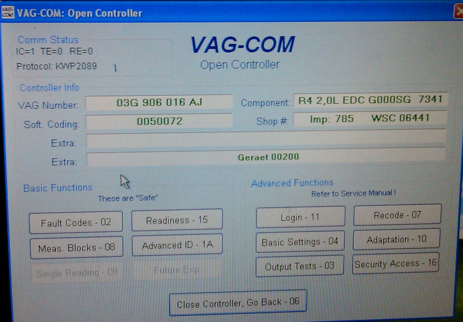

    próbowałem ten kabel tez na innych programach i po linii K działa, ale tylko silnik
    VAG K+CAN 1.4 (china) - działa K, a nie działa CAN VAG K+CAN 1.4 (china) - działa K, a nie działa CAN VAG K+CAN 1.4 (china) - działa K, a nie działa CAN
