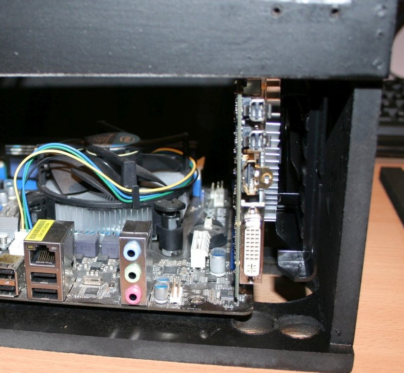

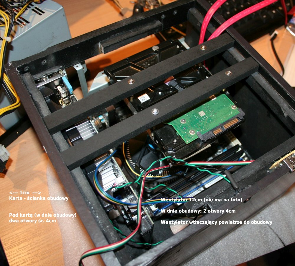

    Skonstruowałem jakiś czas temu fajną, małą obudowę Pc o wymiarach 25x25x25xcm wykonaną z płyty MDF. Wcześniej jako karta graficzna zamontowana była HD3450. Teraz mam AMD HD7770 firmy Gigabyte (wersja 'GHz') i pojawił się problem: grając w różne gry (m.in. Minecraft w shaderami SEUS) karta nagrzewa się do ok. 85-87'C. W teście OCCT i FurMarku temperatury dochodzą do 95'C (testy po 45minut każdy). Wydajność nie spada, nie ma artefaktów ale wentylator na karcie działa bardzo głośno. Mam tez obawy o żywotność komponentów działających w takich warunkach.
    Chciałbym zamontować dodatkowy wentylator w okolicy karty.
    Czy lepszym rozwiązaniem będzie wentylator wyciągający gorące powietrze z okolic karty graficznej czy dodatkowy zapewniający dopływ chłodnego powietrza bezpośrednio na wentylator na karcie?
    Oczywiście w bocznej ściance będzie otwór o średnicy wentylatora (8cm lub 12cm).
    Karta jest dwuslotowa - od ścianki obudowy do wentylatora karty jest 1cm miejsca. Z przodu obudowy mam wydajny 12cm cooler zasysający z dołu obudowy chłodne powietrze. Zasilacz wyciąga powietrze z nad procesora i płyty głównej (temperatury w zasilaczu mierzone sondą do 45'C). W okolicy karty temperatura dochodzi do 60'C. Pod kartą (w dnie obudowy) są 2 otwory o średnicy 4cm - zapewniające dopływ powietrza z pod obudowy.

    W serwerach stosuje się wentylatory nadmuchowe mniejszych średnic o podwyższonych obrotach.
    Odrób przegrodę i wdmuchuj powietrze w tunel karty graficzne.

    nie lepiej dorobić nóżki tej obudowie min 3,5cm wstawić i filcem okleić ,wyciąć w obudowie w miejscu radiatora karty graficznej otwór 120mm i wstawić 120mm wiatrak na pwm lub jakiś zwykły z obniżonum napięciem poprzez rezystor do 7V z 12V z MOLEX plus jakiś filtr przeciw kurzowy
    jak będziesz użytkował dalej swój PC w ten sposób zaprezentowany na forum teraz to ""ugotujesz kartę we własnym sosie""
    jak obudowę masz pionowo to wiadomo że ciepłe powietrze będzie uchodzić ku górze

    Rozwiązaniem problemu okazała się wymiana radiatora na wykonany w 100% x miedzi. Temperatury spadły o 10 stopni. Dodatkowo zamontowalem wentylator o większej średnicy - w połączeniu z oprogramowaniem msi afterburner (tam ustawiłem prędkość obrotową w zależności od temperatury rdzenia) - wyeliminowalem zupełnie problem z temperaturami w tej obudowie.
