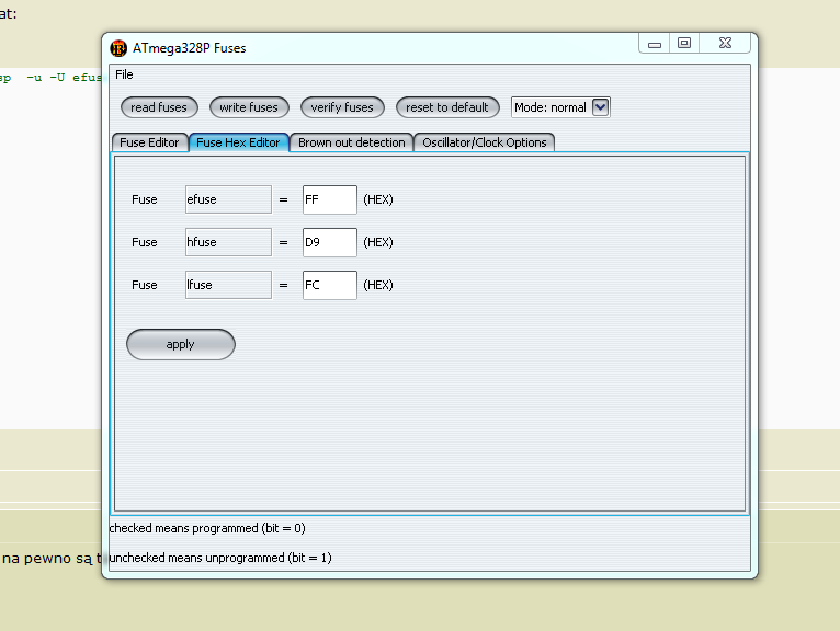

    Nie mogę zaprogramować fusebitów dla procesora ATMEGA328p.
    Program i eeprom mogę bezproblemowo wgrać oraz zczytać natomiast przy fusebitach dostaję kominikat:
    Log z programu Burn-O-Mat
    C:\avr\avrdude.exe -C C:\avr\avrdude.conf -p m328p -P /dev/parport0 -c usbasp  -u -U efuse:w:0xFC:m -U hfuse:w:0xD9:m -U lfuse:w:0xFF:m

    avrdude.exe: verification error, first mismatch at byte 0x0000
                 0xfc != 0x04

    piotrva
    Prawdopodobnie błąd wynika z tego, że nieużywane bity winny być zaprogramowane wartościami 1, a na pewno są tak zawsze odczytywane z procesora.

    Tak ustawiam w Burn-O-Mat

    piotrva
    Choć pamiętam podobny problem, że w niektórych prockach właśnie odczytywały się jako zera.
    Najlepiej odczytaj to co siedzi w procku i wrzuć do kalkulatora, żeby sprawdzić czy bity znaczące są ustawione ok.

    dzik9999
    Po odczytaniu
    efuse:0x07
    hfuse:0xD9 (tego nie mogę zmienić nawet jak uda się coś wgrać to za kazdym razem to odczytuje)
    lfuse:0xFF (to mogę zmieniać)

    dzik9999
    Kolga piotrva ma rację.
    Wgrałem fusy programem AVRDUDES (bez błędów) i przy zaznaczeniu odpowiednych fusów sumarycznie wychodzi 0x04 co już da się wgrać bezproblemowo.
