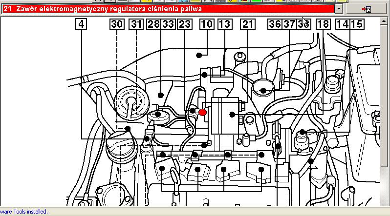

    Witam błąd jak w temacie.
    Jaka możliwa usterka ?
    Czujnik czy pompa paliwa.
    Bład oznacza ZAWÓR DOZOWANIA PALIWA
    Autko po odpaleniu jedzie normalnie i nagle zgaśnie bez wpływu na temp itp czasem po 5km czasem po 50km krótko mówiąc jak mu odwali. Po tym odpalam auto ponownie i taka sama sytuacja jak w/w

    Błąd z dopiskiem zwarcie do masy, więc albo zawór albo kabelki w ostateczności ubite wyjście ECU.

    Ok dzięki za podpowiedź a można wiedzieć gdzie znajduje się ten zawór ( lokalizacje i nr albo jakieś zdjęcie.)

    Czy dobrze celuję ?
