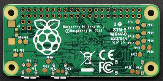

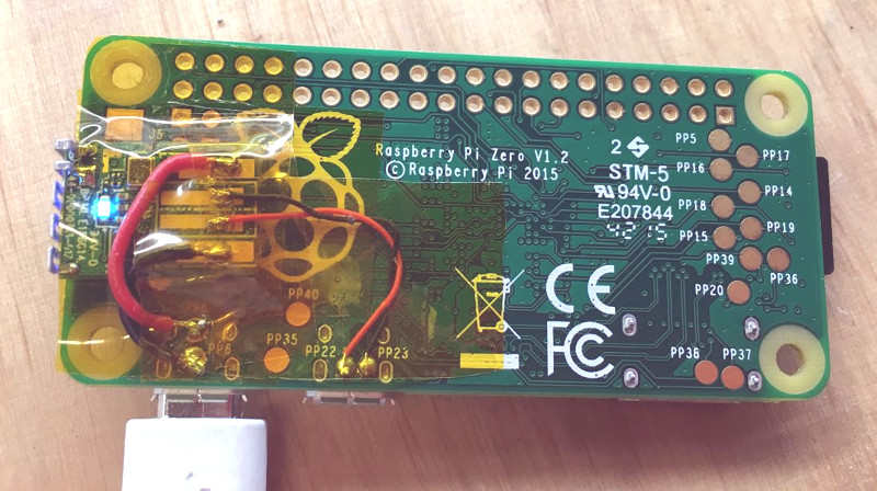

    72 godziny od oficjalnej premiery nowego modułu Raspberry Pi Zero opublikowano pierwszą sprzętową modyfikację układu, mającą na celu dodanie zintegrowanego interfejsu WiFi. Użytkownik portalu hackaday.com [Shintaro] dołączył do RPi Zero adapter WiFi USB firmy Edimax, nie zwiększając zbytnio ultramałych wymiarów nowego modułu. Jeśli chcieć podłączyć ten moduł normalnie, potrzebna jest przejściówka pomiędzy USB OTG ze złączem micro-USB do pełnowymiarowego złącza USB-A oraz sam adapter WiFi.
    Aby zmniejszyć wymiary systemu z adaptera WiFi firmy Edimax usunięto obudowę i zabezpieczono taśmą kaptonową, dzięki czemu układ pozostał zaizolowany. Zasilanie pobierane jest z punktów PP1 i PP6 na płytce drukowanej i podłączone przewodami do adaptera WiFi. Linia ta zasilanie bezpośrednio z zasilającego złącza USB, więc nie jest stabilizowane w module - trzeba uważać, na jakość zasilacza dołączonego do komputera. Niektóre tańsze zasilacze mogą dawać napięcie większe niż 5 V, co może uszkodzić podłączony w ten sposób do zasilania adapter WiFi.
    Przewody danych podłączone zostały do pól lutowniczych PP22 i PP23 znajdujących się także na dolnej stronie modułu Zero za złączem micro-USB danych. Jako że interfejs USB jest różnicowy, składa się z dwóch linii D+ i D-, należy uważnie prowadzić obie linie i zadbać, żeby oba przewody miały podobną długość.
    Dodanie WiFi do Raspberrry Pi Zero
    Na karcie SD zainstalowano system, który zedytowano na Raspberry Pi B 2, tak, aby system od razu zainicjalizował interfejs WiFi i połączył się z siecią. Po przełożeniu karty do Raspberry Pi Zero i załadowaniu systemu komputer połączył się automatycznie z siecią, jak planowano. Pokazane powyżej rozwiązanie pozwala na integrację RPi Zero z siecią bezprzewodową przy jednoczesnym zachowaniu niewielkich wymiarów modułu.

    Ten drut-mod aż zapiera dech w piersi. Proponuję utworzyć nowy dział, specjalnie dla takich tworów. Niech nazywa się "Nie rób tego w domu" albo "Jak zepsuć coś i nazwać to ulepszeniem".

    No... w szczególności, że jest już możliwość podłączenia wifi przez GPIO. Po co marnować jedyne USB.

    Czy to powinno znajdować się w dziale DIY? Jedyne, co autor zrobił, to zlutował ze sobą dwa elementy czterema przewodami i zmienił konfigurację systemu. Może niedługo będziemy wstawiać artykuły o tym, że ktoś, najlepiej z zagranicy, samodzielnie włożył pendrive do portu USB w komputerze?

    Ten przez GPIO jeszcze jest w trakcie tworzenia, ale tak, to dużo lepsza droga niż polutowanie byle-jak modułu USB. Poza tym uwaga o jednakowej długości kabelkach rozbraja mnie :D
    Jak już tak chciał to gość zrobić to ja bym zrobił ładną PCB, na niej umieścił hub usb i gniazdo na moduł WiFi oraz kilka innych usb, a całość zaprojektował tak, aby np. za pomocą przelotek od razu trafić w pola na których dostępne jest USB i zasilanie...

    A jeśli USB nie jest potrzebne, a za to potrzebne są GPIO to po co marnować GPIO? Te WiFi na GPIO to też do cudów nie należy. Jest bo jest, ale jego działanie nie zawsze może być wystarczające.

    Gwarantuję, że połowa, albo i dużo więcej użytkowników elektrody nie byłoby w stanie tego zrobić samemu.

    Chyba nie do końca wszyscy zrozumieli ideę tego modułu. Wytłumacz mi, po co babrać się w robienie dodatkowej płytki z hubami i dodatkowymi portami kiedy taka płytka już jest i nazywa się Raspberry Pi A, w dodatku jest pewnie tańsza niż te Zero?
    A może wiele osób (laików) chciałoby właśnie taka wersję, ale zrezygnowało ze względu na brak łączności, a tu mają przedstawiony prosty sposób na dołożenie taniego połączenia z siecią (wykonany metodą DIY, a nie metodą kup se pan moduł arduinopodobny i wetknij w gniazdko)

    Chodzi o to, że można to samo zrobić w sposób bardziej estetyczny i trwały, niewiele większym nakładem pracy. Kwestia gniazdek USB i scalaka będącego hubem - na pewno nie przekroczy ceny R-Pi A. Ale na pewno zrobienie niewielkiej płytki PCB o wymiarach kilku cm2 uczyniłoby to rozwiązanie bardziej trwałym i eleganckim - wolałbym tam widzieć maleńkie PCB i do niego lutowany moduł WiFi, zamiast taśmy i drucików.

    Pomysł jest ciekawy, ale tylko przy jednym zastosowanie, gdzie wkładamy całość gdzieś zamkniętą i nie mamy jak poprowadzić tam innej komunikacji, a równocześnie i tak nie potrzebujemy usb. Ale wykonanie jest dla mnie trochę wątpliwe co do pewności działania, bo jak patrze na te luty to zaczynam się trochę bać.
