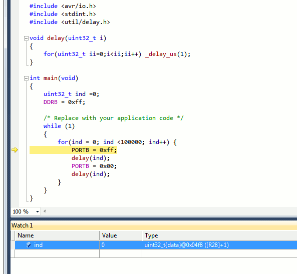

[AS7][Debuger] - ciągle nie radzi sobie z long int - czy to ja coś knocę?

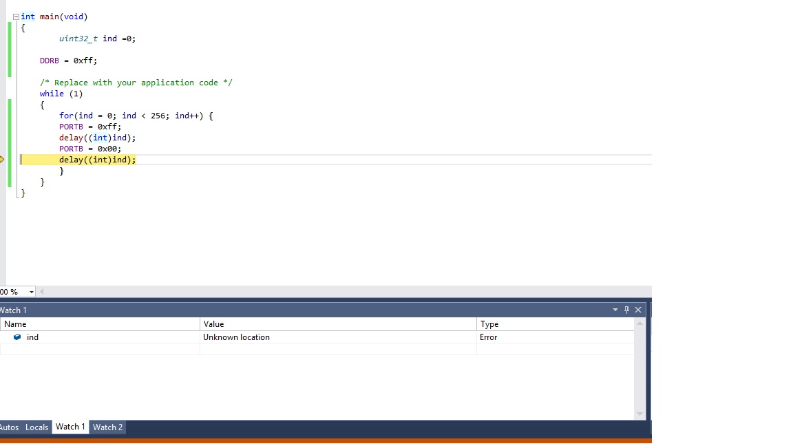

    To nie kwestia debugera, tylko trywialności przykładu, który został przez optymalizator potraktowany tak, że połowę kodu wyrzucił, w tym zmienną lokalną. A nie da się debugować czegoś, czego nie ma. Zaglądnij do pliku lst a się przekonasz. Utwórz zmienną globalną, dodaj ewentualnie volatile, żeby zniweczyć dzieło optymalizatora i sprawdź wtedy. A tak BTW, to debuguje się zwykle przy -O1, a nie Os i wtedy problemu w większości przypadków też nie ma.

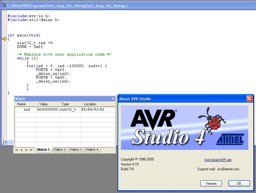

    A w poczciwym AvrS 4.xx, przy optymalizacji -O1 ...

    Postaraj się zrozumieć jak działa debuger to wszystko stanie się jasne. Debuger nie analizuje kodu asemblerowego, lecz posługuje się informacjami dla debugera generowanymi przez kompilator. Jeśli jakaś zmienna jest wyrzucana w trakcie optymalizacji ze względu na trywialność to informacja o niej nie znajdzie się w generowanych informacjach dla debugera i podczas debugowania takiego kodu ona po prostu nie istnieje.Generalnie tak dzieje się zawsze jeśli optymalizator dokona znaczących zmian w kodzie - nie ma wtedy prostego przełożenia z kodu programu na wygenerowany kod wynikowy, w efekcie nie ma sensu dla takiego fragmentu generować informacji dla debugera. To, że to działa np. w starym AVRStudio nie zależy od IDE lecz najpewniej od innych opcji kompilacji, czy faktu, że wykorzystuje on stary (sprzed 5 lat) kompilator, który po prostu może tak agresywnie nie optymalizować kodu. Tak czy siak, to co masz podczas debugowania nie zależy od IDE lecz od informacji generowanych przez kompilator.
    BTW, przetestowałem twój kod i stwierdzam, że co najmniej wprowadzasz nas w błąd. Przy wyłączonej optymalizacji zmienna ind jest widoczna w czasie debugowania... co w 100% potwierdza to o czym z kolegą @tadzik85 pisaliśmy wcześniej.

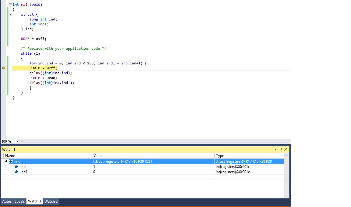

    przechowywanie w pamięci nie ma nic do rzeczy do debug info.
    gdyby tak bylo jak piszesz to wszystkie typy zmiennych zachowywały by sie identycznie. A tak nie jest

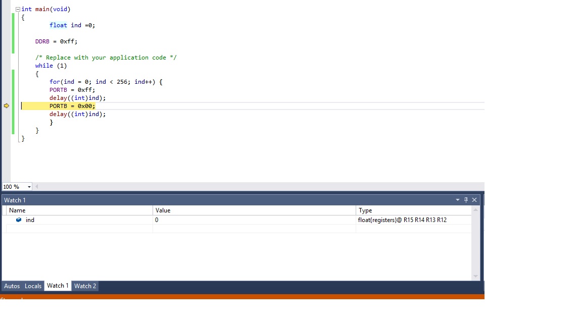

    No cóż, jeśli wiesz lepiej to tkwij w swoim problemie. Warto się zastanowić dlaczego z float nie miałeś problemów. Nic też nie pisałem o przechowywaniu w pamięci. Przeczytaj jeszcze raz to co napisałem jako uzasadnienie dlaczego czasami takich zmiennych nie widać.

    @tmf - napisałeś posrednio - brak optymalizacji oznacza przechowywanie w pamieci - co zresztą widac na Twoim sreenshocie. Jak widzisz strukture tez wyswietla bez problemow. Jedyny typ z problemami to long int. To wszystko. Zadzwonię w poniedzialek do atmela i zapytam o ten przypadek. Tym co powiedza podziele sie na forum :)
