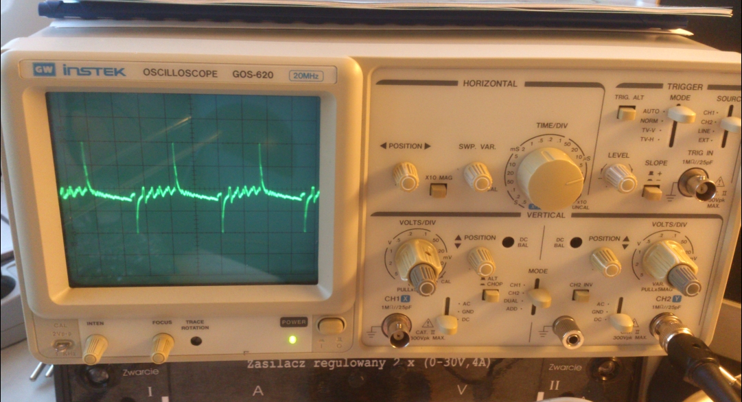

    Oszukałem protect rezystorem 10k wlutowanym równolegle w c304 (n3 TIMER). Niestety podświetlenie nie wstaje, na wejściach trafa od świetlówek pojawiają się przebiegi jeden zniekształcony:
    LG L19WT - OZ9938 brak podświetlenia, stabilne 12V, wymienione trafo EEL-22
    Przebieg górny z DRENU u303
    Przebieg dolny z DRENU u304

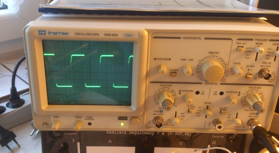

    Zastanawiam się, czy zniekształcenie powodują kondensatory C313, C314, C315, czy jest to związane z tym, ze na bramkę (pin2 U303) wchodzi sygnał z DRV1, (OZ noga 1):
    który różni się z znacznie sygnałem DRV2 (OZ noga 15):
    Po 1 szej naprawie monitor miał podobne przebiegi na Drenach u303 i u304 ale działał. Teraz przy oszukanym protect nie pojawia się napięcie na stronie wtórnej trafa do świetlówek. Zanim zamówię kolejne trafo może ktoś z doświadczeniem większym niż moje w monitorach uraczy radą.

    Oscylogramy z nóg 1 i 15 powinny być podobne i zbliżone do przebiegu prostokątnego. Warto odlutować i podnieść nóżki 1 i 15 (albo tylko 1), i wtedy na nodze sprawdzić przebieg oscyloskopem.
    Jak przebieg zły - to uszkodzony OZ, a jak dobry to OZ dobry i trzeba szukać dalej,
    może diody ZD302, D302.
