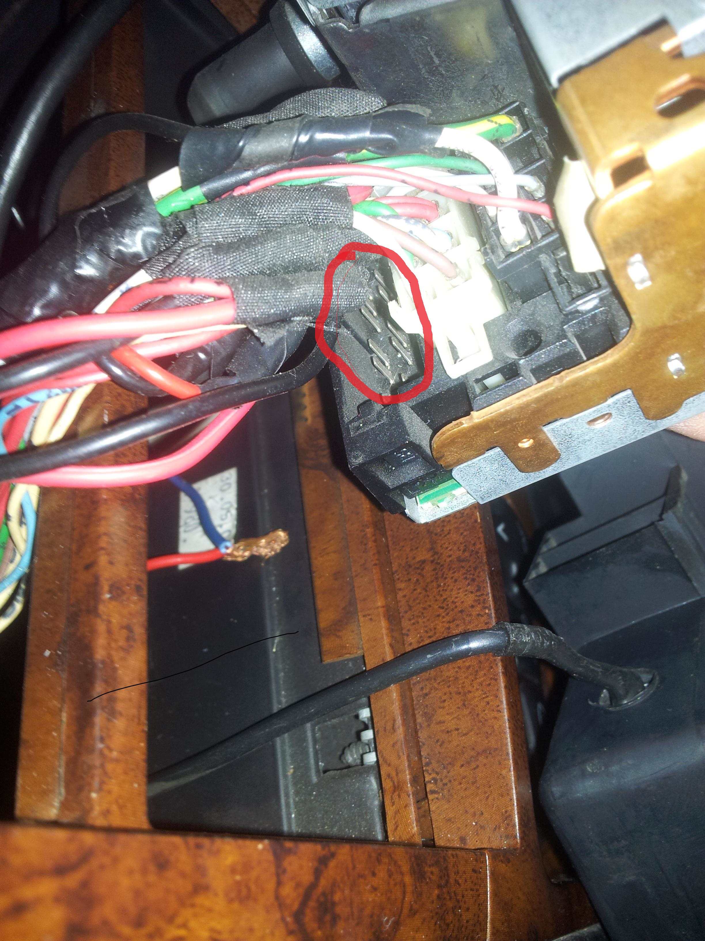

    Witam, chciałbym zapytać się czy do radia typu Clarion PU-2471 jest możliwość podłączenia takiego oto wzmacniacza Peiying Basic PY-4C127 i czy potrzebne są jakieś przejściówki? Jeśli tak, to jakie?
  • #2 15234928
    powalla
    Moderator CarAudio
    Pokaż tył radia (złącza).

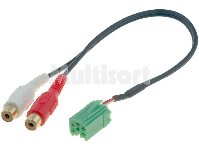

  • #4 15243934
    powalla
    Moderator CarAudio
    Poszukaj info o "mini iso"
