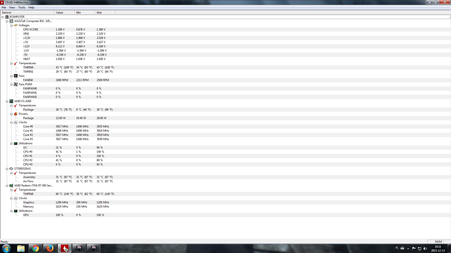

    Brakuje informacji o temperaturach, podczas gry, lub innego obciążenia sprzętu.
    Wrzuć widok z programu Hwmonitor.
    Czy była robiona konserwacja układu chłodzenia, z wymianą pasty ?

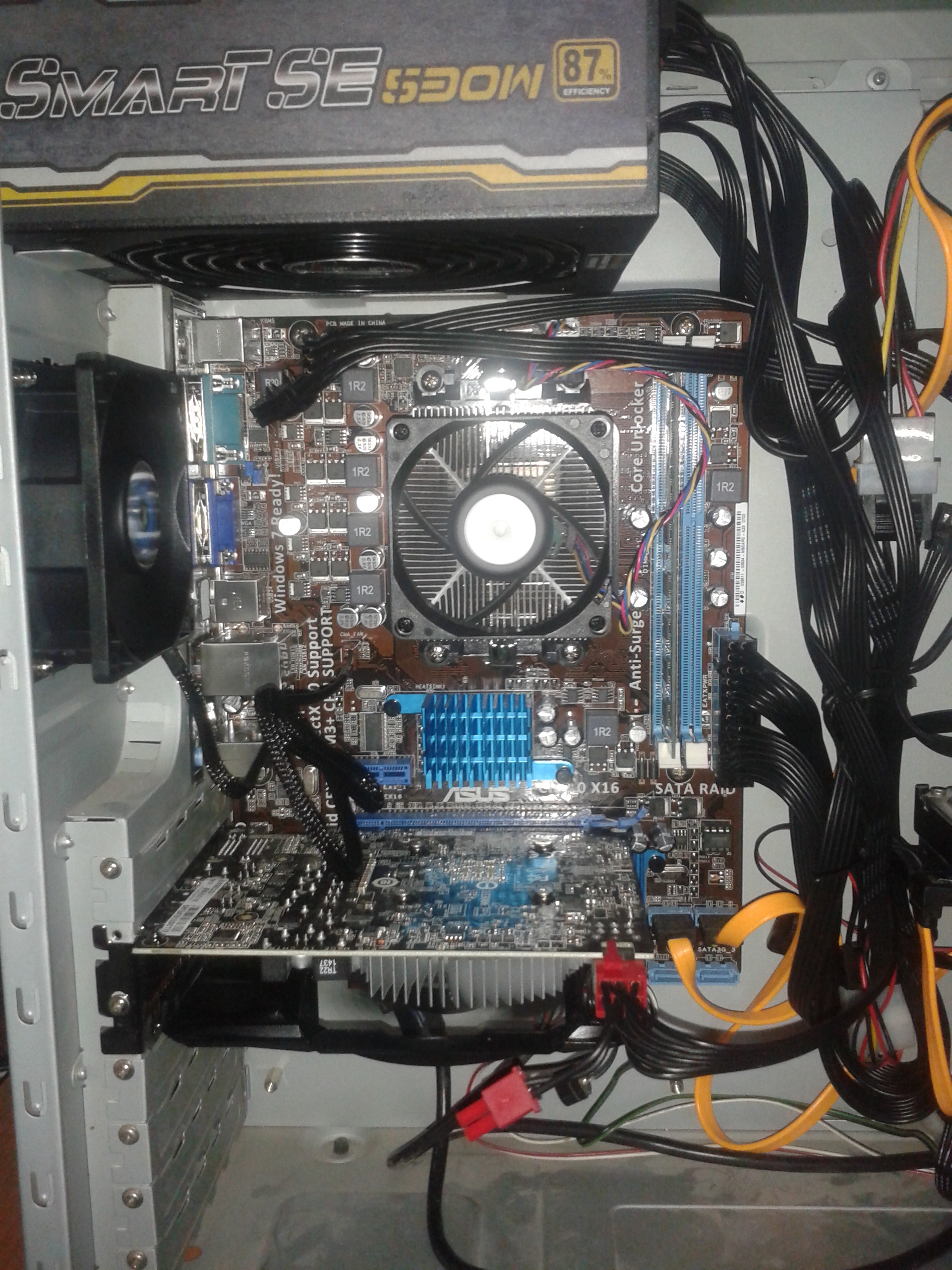

    Komputer głośno pracuje i się nagrzewa podczas gry Wiedźmin 3 - co sprawdzić? Komputer głośno pracuje i się nagrzewa podczas gry Wiedźmin 3 - co sprawdzić?
    Tak wygląda mój komputer w środku. Teraz dorzuciłem tylko wentylator z tyłu(dzieki temu temp. spadła o parę stopni na wszystkich podzespołach) ponieważ posiadam tylko jedno gniazdo na dodatkowy wentylator na płycie głównej. Z boku znajduje się tuba. Nie wiem czy ona jest potrzebna?
    #14 15262246
    foxxer672
    Ta tuba to tunel wentylacyjny.
    Mam wrażenie że w tej obudowie kumuluje się ciepło, i temperatura lekko spadła, ponieważ wentylator który dodałeś - część tego ciepła wyciąga.
