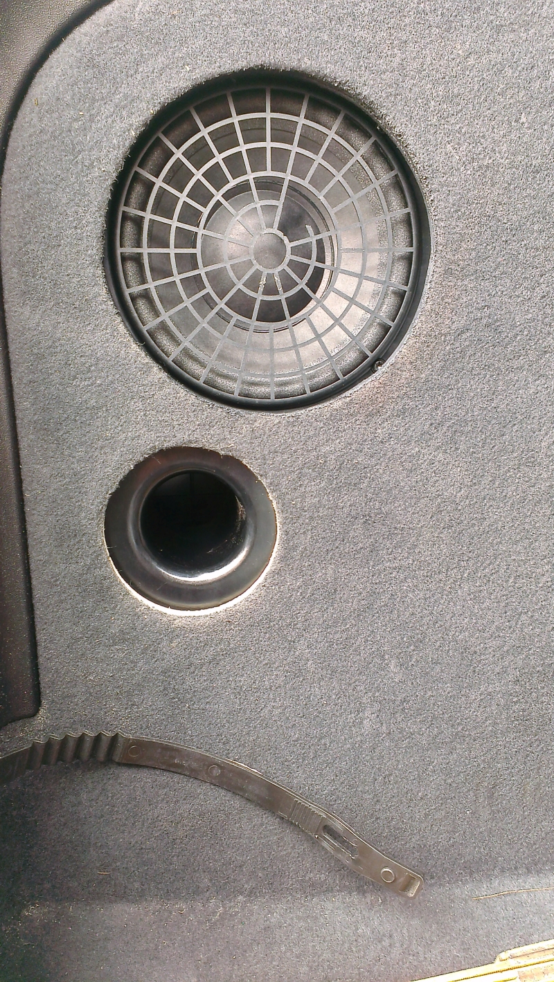

    Wrzucam opis tej przeróbki bo poprawia ona w sposób odczuwalny jakość fabrycznego dźwięku w tym aucie. może komuś kto ma takie autko się przyda.
    Zgłosił się do mnie klient z trzeszczącą obudową wbudowanego za lewym nadkolem dedykowanego subwoofera do Audi Concert. Auto to Audi A3 8P. Okazało się, że boczna tapicerka w bagażniku, za którą znajduje się głośnik suba przy mocniejszych basach robiła hałas. za tapicerką wykonaną z miękkiego plastiku, pokrytego tkaniną znajduje się subwoofer w systemie bass-reflex. W zasadzie ciśnienie nie miało gdzie ujść i tapicerka dostawała wibracji.

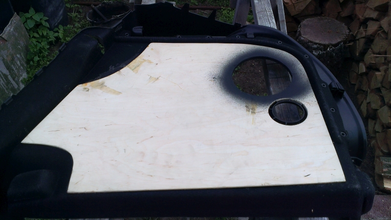

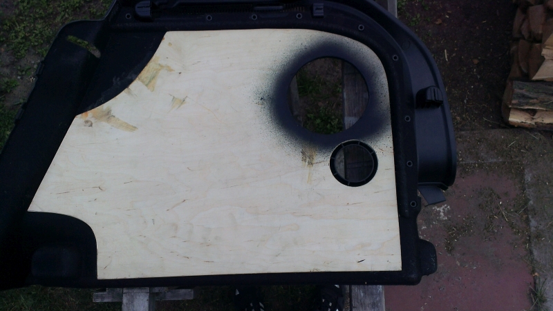

    Przeróbka polegała na zrobieniu otworu w tapicerce na głośnik oraz kanał br, wzmocnieniu tapicerki sklejką o grubości 3mm i oklejeniu jej i obudowy subwoofera pianką o grubości 20mm.
    Na początek precyzyjnie wyciąłem w tapicerce otwory, potem dopasowałem sklejkę i wyciąłem w niej otwory. Najwięcej czasu zajęło odpowiednie podstawienie tapicerki przed klejeniem, gdyż nie jest ona płaska tylko lekko zagięta w stronę narożników. Po podstawieniu przykleiłem sklejkę i dokładnie docisnąłem aby uzyskać pożądany kształt. Po wyschnięciu kleju krawędzie sklejki w obrębie otworów pokryte zostały czarną farbą, przykręciłem maskownicę głośnika i przykleiłem odpowiednio docięty kanał br. Potem przyszła pianka i końcowy montaż.

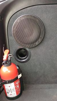

    Efekt przeróbki jest taki, że po pierwsze przestało trzeszczeć w bagażniku oraz poprawiła się dynamika niskich tonów. Nie rozumiem dlaczego producent auta nie zrobił tego od razu. Poniżej dodaje kilka zdjęć.

    Faktycznie sub marnej jakości. Ta przeróbka ujawnia pewną wadę tego suba, związaną z jego budową (w środku dla usztywnienia plastikowej konstrukcji znajdują się - nazwijmy je - wręgi co powoduje, przy głośnym słuchaniu muzyki, pierdzenie z kanału br. Pierdzenie następuje jeszcze przed przesterowaniem. Na szczęście trzeba dosyć głośno podkręcić radio a tak raczej nikt nie słucha muzyki na dłuższą metę. W tym subie zamontowany głośnik ma 16 cm
