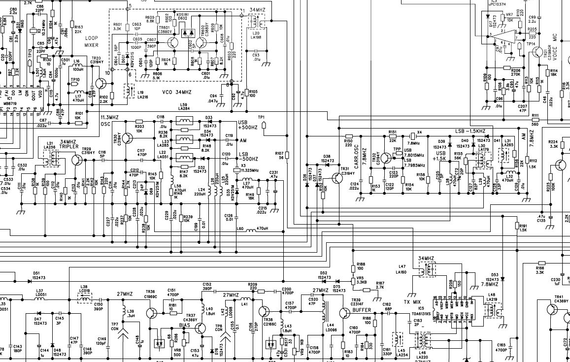

    Witam mam cobre 148gtl podstawowa 40 plus wstęgi ssb.Problem polega na tym że radio było przestrajane w zera za pomocą kondensatora, czyli posiada piątki i zera w AM zera i piątki działają prawidłowo,usb też działa prawidłowo a w lsb w piątkach stoi prawidłowo ale gdy przełączę w zera to odpływa.

    Przestrajane jest kondensatorem ceramicznym podłączony do x3 11.325Mhz i do masy,kondensator jest załączany przez 2 diody i rezystorem.

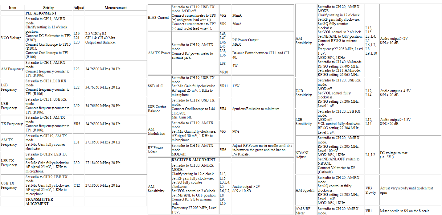

    Na początek sprawdź czy masz idealnie ustawione częstotliwości generatora 10,695 MHz. W AM tylko podczas nadawania ma być 10,695 MHz, USB 10,6925 MHz, LSB 10,6975 MHz. Pomiaru dokonuj w pkt. 6. Częstotliwości powinna być taka sama dla zer i piątek.

    To wszystko wyjaśnia. Ja korzystałem z nieco innego schematu. Te radio było robione na kilku różnych płytach.
    Wrzuć cały schemat. Przy okazji namaluj na schemacie jak masz zrobione przełączanie kondensatora za pomocą diod. Dziwne jest że tylko w LSB i tylko w zerach "odjeżdża". Powinno odjechać we wszystkich modulacjach w piątkach tak samo, bo przecież realizowane to jest na jednym i tym samym rezonatorze.

    Najpierw ustaw generator 7,8 MHz tak:
    AM- 7,8000 MHz- ustaw L31.
    USB- 7,801500 MHz- ustaw trymerem CT2.
    LSB- 7,79850 MHz- ustaw L30.
    I to będzie niezależne od zer czy piątek.
    Na czas zestrajania wywal układy FM, by nie mieszać.
    Trzeba iść po kolei.
    Daj znać jak ustawisz.
    Ps.
    Na dobry początek masz "rozjechane BFO" sądząc po podanych f. i to ustaw jak pisałem. Inaczej filtr kwarcowy nie spełnia swego zadania i całe radio robi się "szumofonem". Generalnie W LSB ma być niżej od 7,8 MHz o 1,5 KHz, a w USB wyżej. Wynika to jednoznacznie z tabeli którą zamieściłeś ponieważ dla LSB częstotliwość VCO pierwszego kanału wynosi 34,76350 MHz, więc wystarczy obliczyć 34,76350-7,79850=26,965 MHz.
    Tak samo dla USB i pierwszego kanału 26,965 MHz obliczamy:
    34,76650-7,8015=26,965 MHz.
    Tylko na razie daj spokój generatorowi referencyjnemu 11 MHz który jest przestrajany do zer.
    Ustaw tylko i wyłącznie jak pisałem 7,8 MHz. Reszta potem :D .

  • #18 15265356
    kriss51
    Wymiana trymera nic nie da ponieważ w AM jest ok, a USB jest odstrojony 300 Hz do góry, a w LSB o 200 Hz za nisko. Rozumiem że masz tak samo przy odbiorze i nadawaniu.
    Zrób może tak:
    odłącz układ którym teraz przestrajasz do zer i podłącz sam trymer równolegle do rezonatora i dostrój nim do zer. Zobacz czy wszystkie częstotliwości będą pasować. Jeśli będzie ok. to pomyślimy nad włączaniem trymera.
