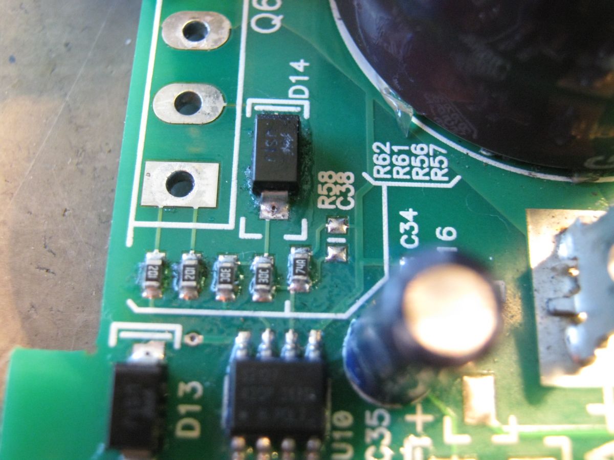

    Mam bardzo duza prosbe. Szukam osoby ktora moze mi pomoc w naprawie sterownika do biezni Proform 520ZLT. Na plycie sa brakujace elementy - nie znam przyczyny dlaczego. Wyglada to dla mnie na fizyczne uszkodzenie.
    Czy ktos moze mi pomoc w naprawie lub posiada schemat albo moze zidentyfikowac elementy. Albo moze ma dojscie gdzie mozna zamowic taki sterownik - taniej niz u producenta gdzie koszt drozszy niz cala bieznia :(.
    Bardzo prosze o pomoc. Ponizej zdjecie sterownika.
    Proform 520zlt/MC2100 ELS 18W - Szukam schematu, lub zamiennika, naprawy.
    Ponizej detale brakujacych elementow i prosba o identyfikacje.

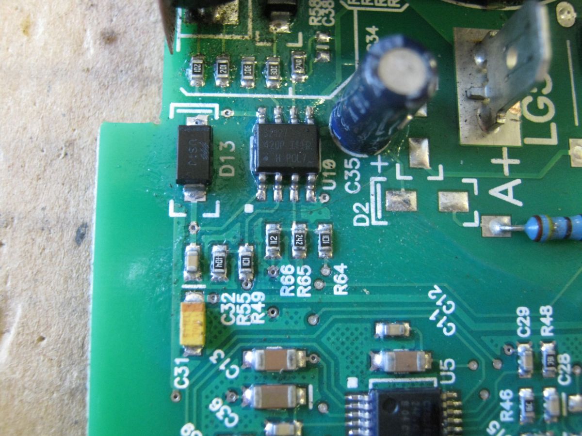

    des76
    U10 - S2127
    C38 - puste miejsce
    R58 - 74A
    R57 - 30C
    R65 - 242
    R66 - 112
    R49 - 101
    R23 - 472
    C27 - puste miejsce
    C26 - 475C (95J54)
    Jest jeszcze kondensator C1.
    W zamian proszę o podanie oznaczeń kondensatora C35 (jest na zdjęciu) - bo z naszego tylko nóżki zostały :)

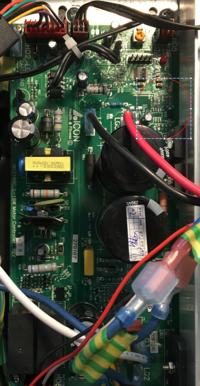

    Koledzy naprawia ktos taki sterownik bo mam go i nie startuje silnika .

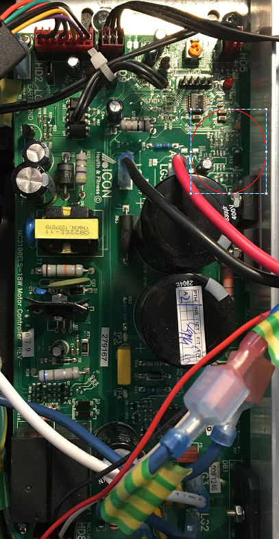

    Wartości R55 i R64 ktoś zna?
  • #7 21207819
    Telo
    Serwisant RTV
    R55-104 - 100kΩ
    R64-101 - 100Ω Zbliżenie na płytkę drukowaną z widocznymi komponentami elektronicznymi. Zbliżenie na płytkę drukowaną z widocznymi elementami elektronicznymi, takimi jak rezystory i diody.
