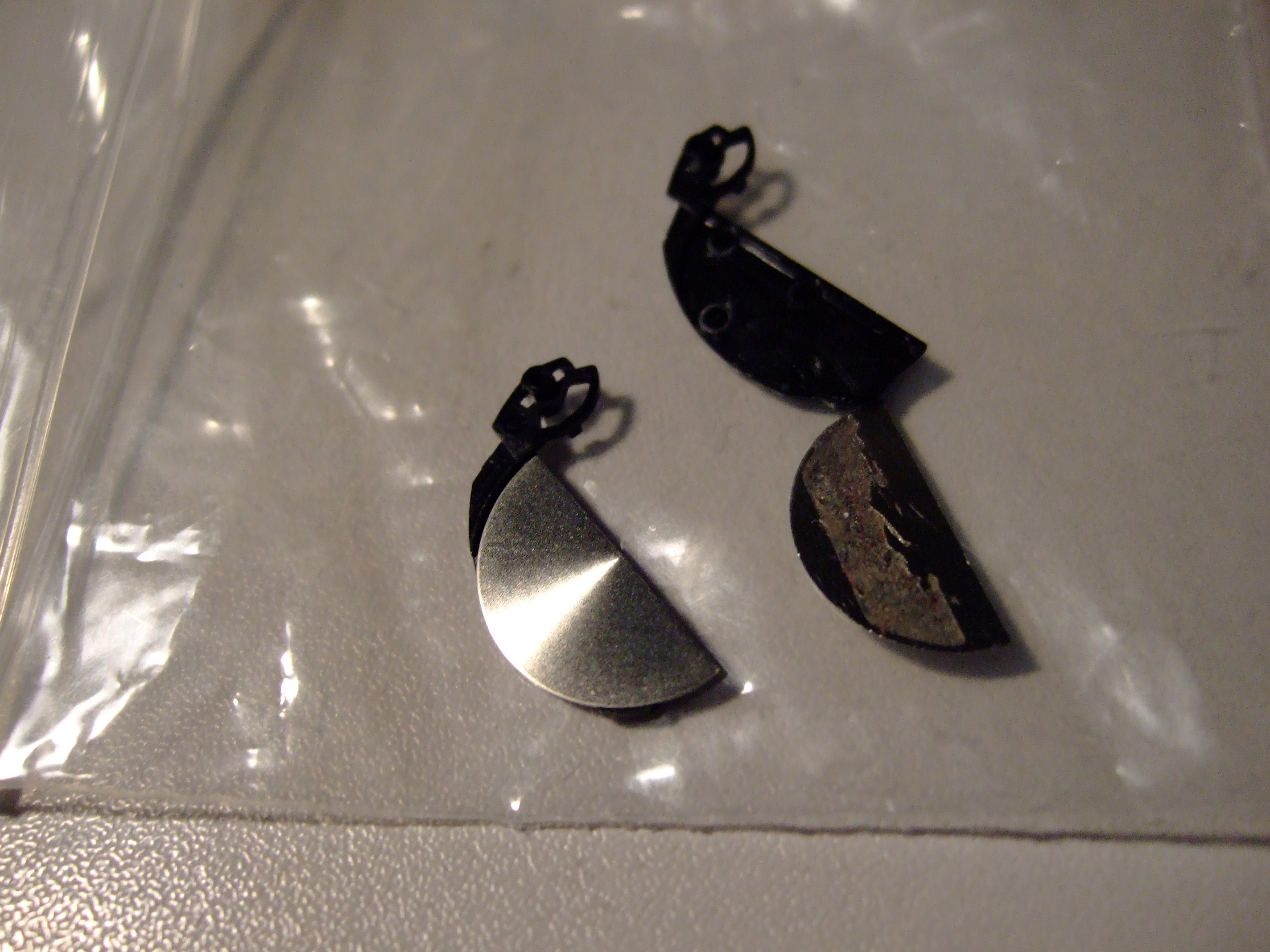

    czekam na aprat w ktorym przeslona obiektywu jest nieprawidlowa domknieta tzn. jedna z 2 blaszek sie nie zamyka ( dolna) i na dodatek te 2 blaszki sa przesuniete wobec siebie niesymetrycznie. Pomimo to aparat robi zdjecia podobno dobrze.
    jak to naprawic ?
    w zal.fotka

    Jeżeli nie masz doświadczenia w naprawach obiektywów to lepiej się do tego nie zabieraj, natomiast ogólnie rzecz biorąc to najpierw poczekaj na aparat i obejrzyj dokładnie, być może wystarczy wyczyszczenie nawet sprężonym powietrzem, najczęstszą przyczyną nie zamykania się jest piasek który dostał się pod osłonę, ale to sprawdzisz dopiero jak będziesz miał aparat !

    po okazyjnym kupnie dowiedzialem sie dokladnie co zaszlo:
    aparat byl dany pod ssaca rure odkurzacza i blaszki metalowe razem z zewnetrznym pierscieniem obudowy obiektywu byly wyssane a potem zlozone z powrotem po uprzednim niby czyszczeniu,jedna z blaszek byla odklejona od czarnej podstawki i doczepiona ponownie .
    dzis mam aparat i moge potwierdzic ze zewnetrzny pierscien obietywu kreci sie dookola na zewnatrz i calkowicie mozna go odczepic.Widze jakby 2 czarne miejsca na bokach moze do sklejenia.
    widze tez metalowe 2 blaszki na czarnych podstawkach ktore tez mozna wyjac i wtedy obiektyw jest calkowicie odsloniety .blaszki pokrywajace w ogole sie nie ruszja podczas skladania lub wysuwania obiektywu.
    Mam porowananie bo mam taki sam identyczny F11. ten mial byc dla rodziny w PL
    Czy to drogo by kosztowala taka naprawa czy lepiej zostawic jak jest ?
    obiecalem ze zwrotu nie bedzie.

    Zrób jakieś zdjęcia to zobaczymy co tam jest !

    zrobilem F20SE a myslalem ze to F11 przez caly czas ;)
    jak potrzasnalem aparatem to wypadla jedna blaszka wiec wyciagnalem i druga
    za to pierscien po zalozeniu ponownym jakby sie trzymal magnetycznie
    bo sie chowa z obiektywem razem i nie spada chcoiazsie obraca dookola.
    zdjecia wychodza bez problemu tylko musze naladowac baterie
    a jak zdejmowalem blaszke oslaniajaca to zauwazylem tez co nie widac za zalacz.zdjeciu jakby b. lekkie wybrzuszenie na tej czarnej otoczce dookola soczewki
