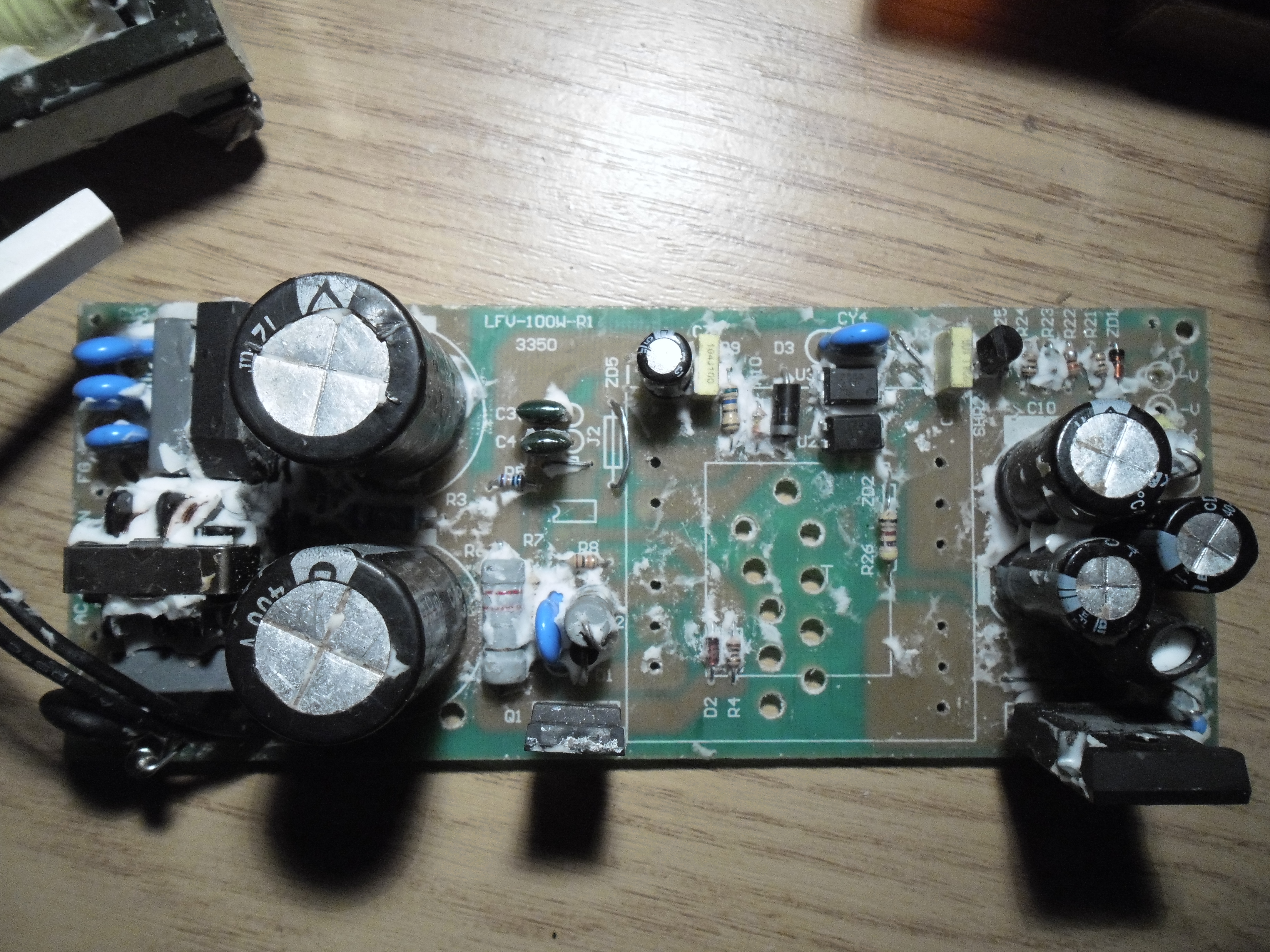

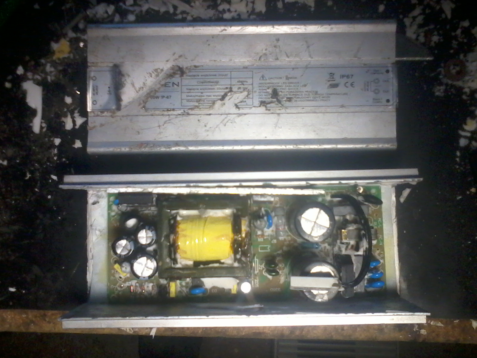

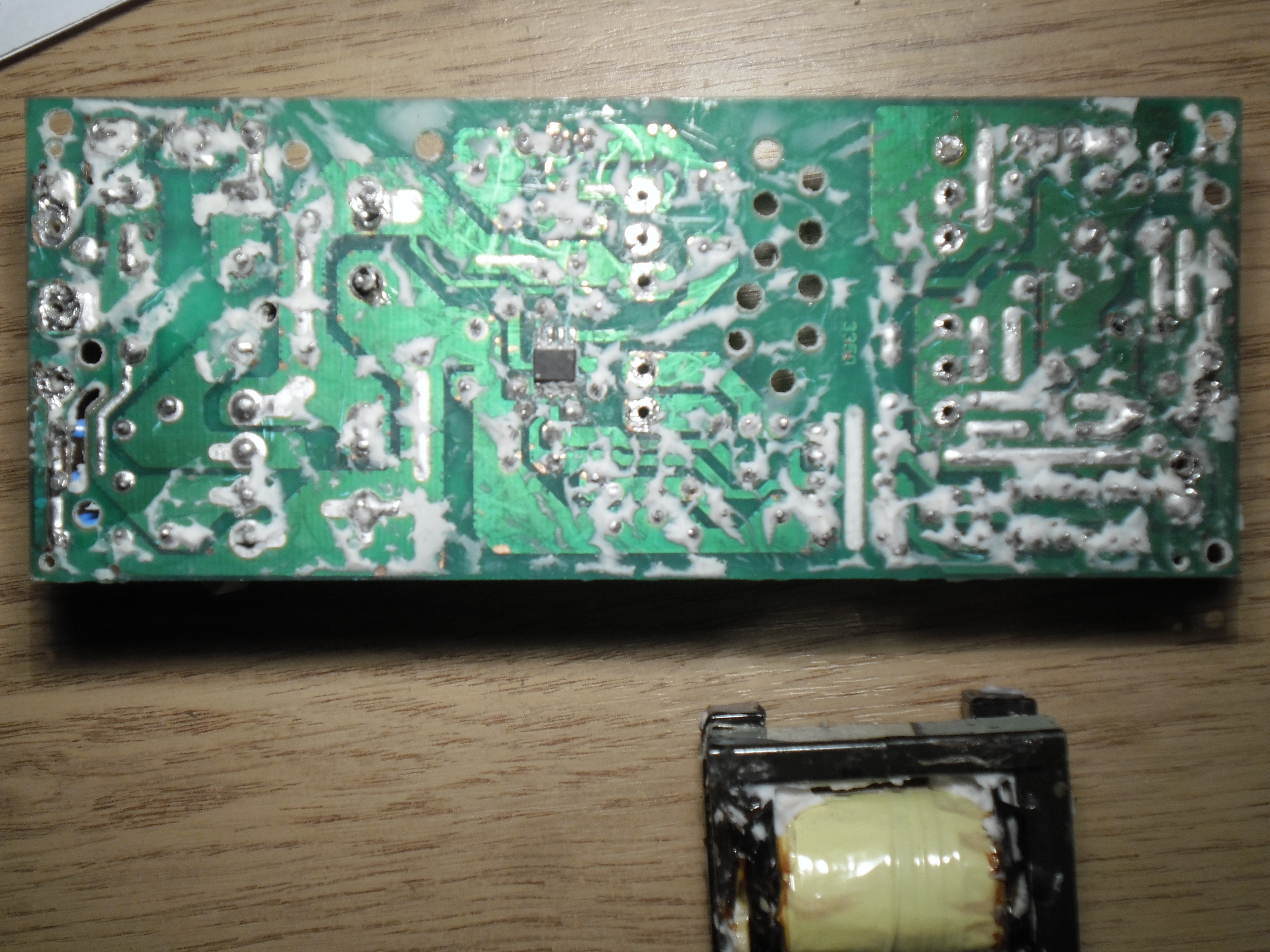

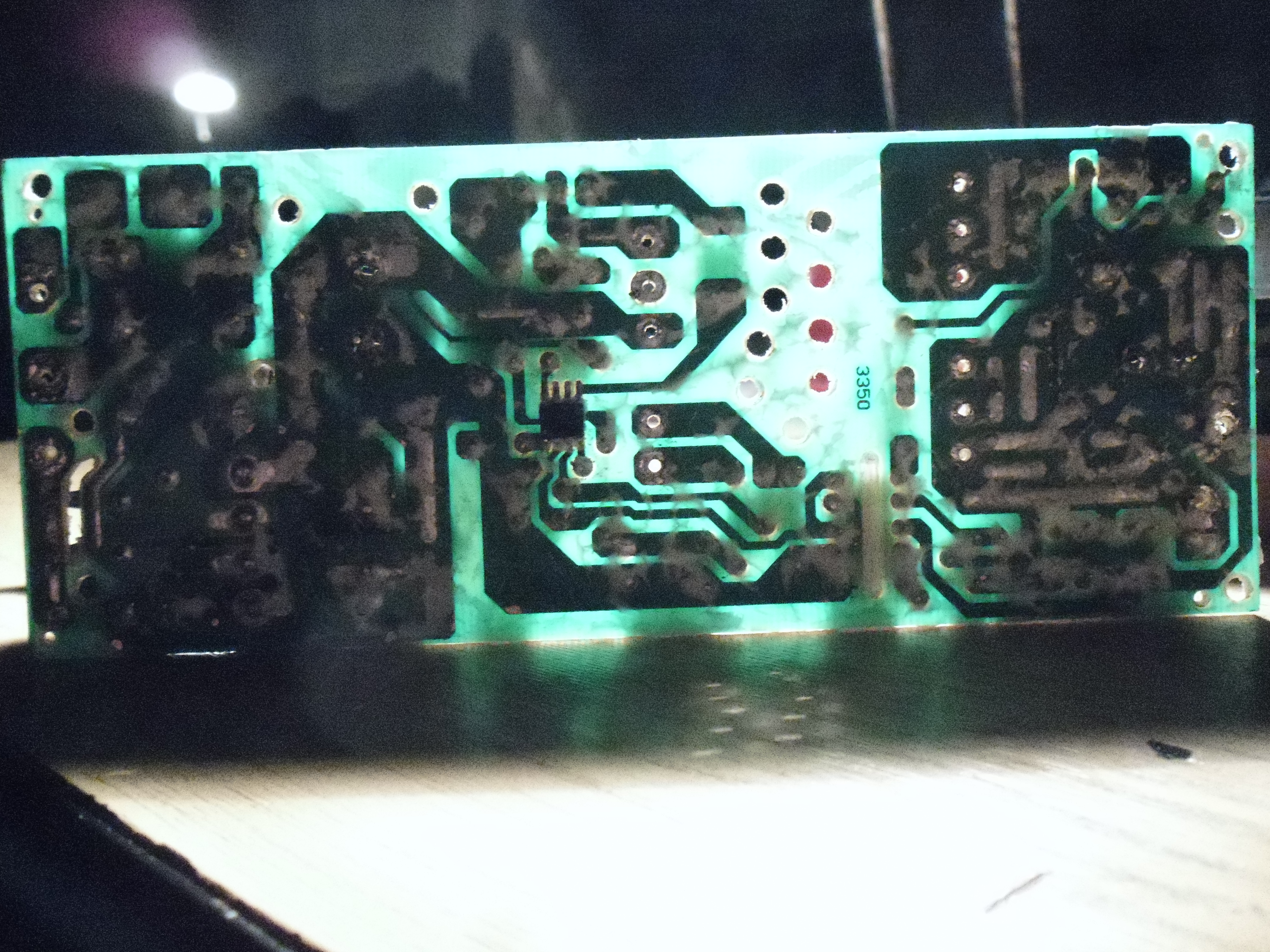

    Szukam schematu zasilacza do oświetlenia led Ledlumen DR-100W 12VDC
    Zasilacz jest sterowany układem LD7575PS. Tranzystor strony pierwotnej to K2645. Po stronie wtórnej dioda MBR30100PT. Na płytce jest jeszcze oznaczenie LFV-100W-R1 3350. Ze względu na hermetyczność zasilacza nie jest idealnie oczyszczony.
    Czym był zalany w zasilaczu bo podczas demontażu wyłuskiwały się z "silikonu" jakieś ziarna wielkości grysu.

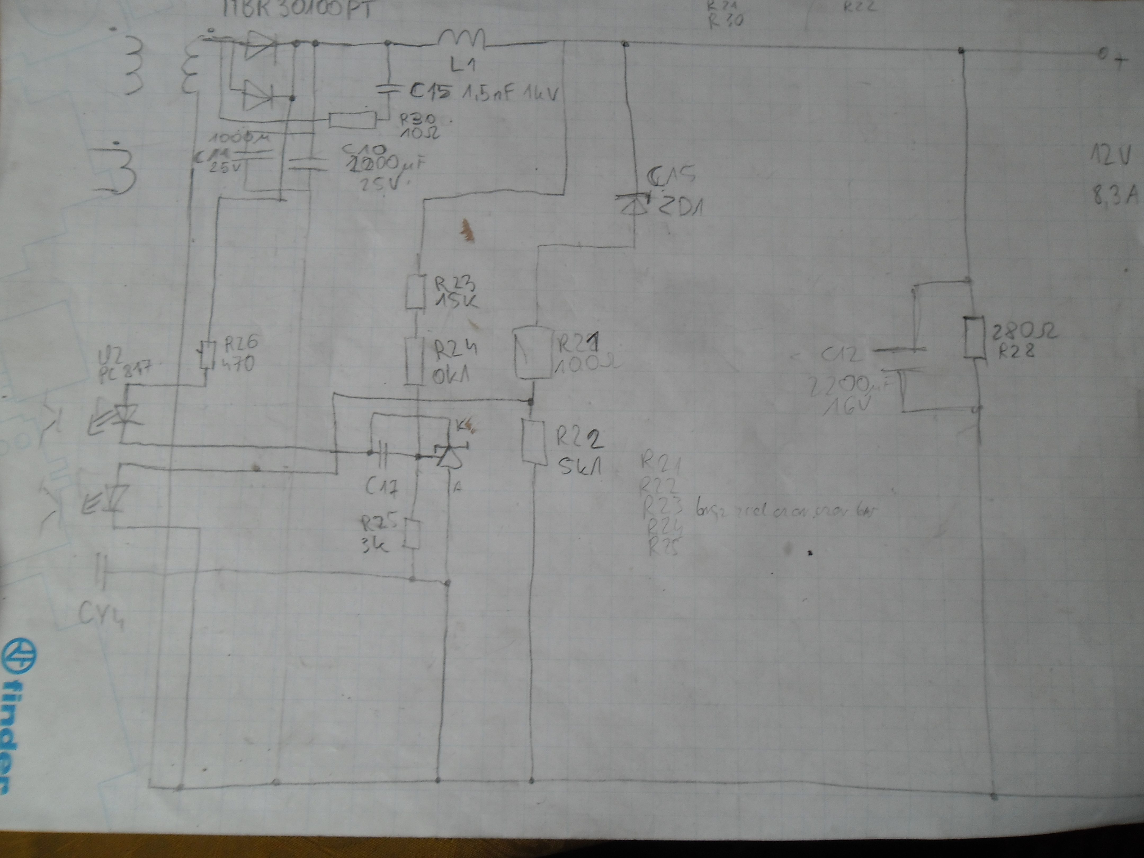

    Rozrysowałem schemat zasilacza zarówno strony pierwotnej (praktycznie identyczna jak w nocie katalogowej układu ld7575) jak i wtórnej
    zasilacz impulsowy do led,LedlumenDR-100W,12VDC,IP67,szukam schematu
    Czy ktos mógłby pomóc obliczyć rezystancję niebieskiego rezystora R25
    multimetr wskazuje prawie 3,9k jednak z oznaczeń pasków wychodzą jakieś herezje .
