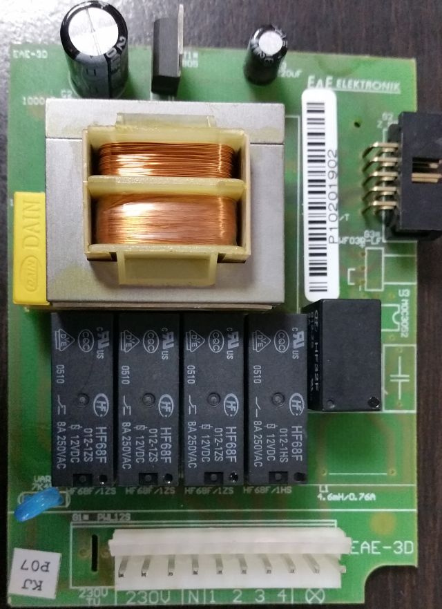

Bardzo proszę o pomoc w naprawie sterownika jak w temacie do okapu Ciarko, jest to sterownik firmy EAE elektronik model EAE-3D, sterowanie 4 biegi, czasowe wyłączenie i oświetleni. Oparty jest o procesor atmega8l który własnie jest uszkodzony i problem polega na tym że potrzebuje do niego wsad procek mam już zamówiony.
Napięcia posprawdzane, jak podaję stan wysoki na uln2003 to przekaźniki załącza podświetlanie klawiszy też działa zostaje tylko procesor.
Co dziwne układ działał bezproblemowo,a w sobotę podczas czyszczenia okapu coś się stało że przestał reagować na przyciski, prawdopodobnie wilgoć dostała się do panela z mikro-stykami przez okienko wyświetlacza (brak szybki)
Bardzo proszę o taki wsad jeśli ktoś go posiada, z góry dziękuje i pozdrawiam Piotr K.
Dodaje jeszcze to co udało mi się odczytać z atmegi która jest w sterowniku, może jest ktoś w stanie ocenić zawartość tego procka.
