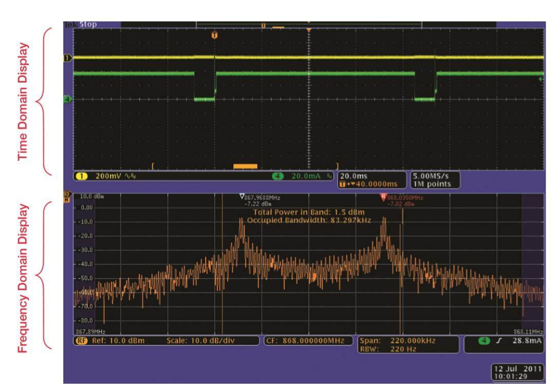

Dla porównania najpierw zmierzono widmo sygnału radiowego, centrowanego na 868 MHz, z niewielką prędkością przesyłu danych - 2 kbps z modulacją FSK. Wyniki pomiarów zaprezentowano na rysunku 1. Warto zwrócić uwagę, że oscyloskop na swoim wyświetlaczu prezentuje dane jednocześnie w przestrzeni czasu jak i częstotliwości, pokazując na obu wykresach zależności czasowe pomiędzy sygnałami. Dolna część wyświetlacza pokazuje sygnały w przestrzenie częstotliwości - widmo sygnału RF, w tym przypadku sygnału na wyjściu z nadajnika. U góry wyświetlacza pokazane są klasyczne przebiegi oscyloskopowe, czyli w domenie czasu. Widmo sygnału radiowego wyznaczone jest dla momentu oznaczonego na górnym przebiegu pomarańczową ramką.
Jako że skala pozioma na wykresie czasoworozdzielczym jest niezależna od czasu potrzebnego na obliczenie szybkiej transformatory Fouriera (FFT) dla widma, ważne jest, aby widmo reprezentowało wybrany w czasie moment, aby móc skorelować widmo sygnału RF z pozostałymi przebiegami. Unikalna architektura urządzeń z serii MDO4000 pozwala na niezależne, skorelowane w czasie akwizycje wszystkich sygnałów (cyfrowych, analogowych i RF). Każde z wejść posiada własną pamięć i zależne jest od skali czasowej przebiegu. Umożliwia to dowolne przemieszczanie okna akwizycji widma po przebiegu w funkcji czasu. Pokazano to na rysunku 2a.
