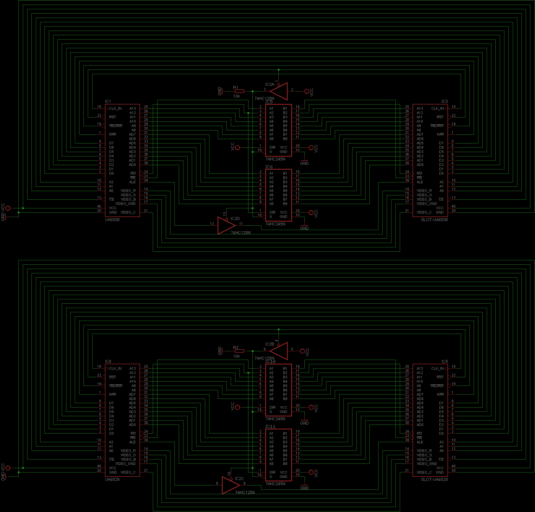

    Mój schemat budowy (rysunki wyżej) jest identyczny, jak na krążącym po sieci schemacie Famicona, więc całości nie będe opisywał, powiem jedynie, że:
    * jako pamięć wewnętrzną RAM dla CPU/PPU zastosowałem SRAM 62256 – bo taką akurat miałem),
    * zmieniłem trochę połączenia do zatrzasku 74HC373, aby uprościć prowadzenie ścieżek,
    * jest możliwość podpięcia mikrofonu (jak w padach od Famicona!),
    * gniazda od NESa posiadają połączone wszystkie piny, w tym 4016_RD_D4/D3 oraz 4017_RD_D4/D3, umożliwia to więc połączenie bez problemu adaptera od NESa dla czterech graczy (NES 4-score).
    Więcej uwagi wymaga natomiast opis przełącznika CPU PAL/NTSC oraz PPU PAL/NTSC. Jest to pierwsza tego typu konstrukcja na świecie, więc musiałem przetrzeć szlaki.
    Początkowo oba procesory CPU były połączone równolegle (tj. wszystkie ich wejścia/wyjścia, z wyjątkiem: CLK, SOUND1, SOUND2, !RESET) połączone ze sobą, natomiast przełącznik CPU PAL/NTSC podawał na pin !RESET wybranego procesora stan wysoki, natomiast procesor nieaktywny miał linię !RESET aktywną. Przełącznik też przekazywał dźwięk z wybranego procesora na wyjście.
    Mega-Krzysio-Konsola Pegasus z 4 procesorami, 2 gniazda kartridży!
    Podobnie zresztą połączone były procesory PPU – tutaj przełącznik oprócz podawania !RESETU, przekazywał sygnał wideo na wyjście z wybranego procesora.
    To rozwiązanie oczywiście miałoby szansę działać poprawnie (bez zwarć) tylko, gdyby oba procesory zachowywało się „ładnie”, tj. w czasie resetu miały wszystkie wyjścia w stanie wysokiej impedancji (odcięte). Jak było naprawdę?

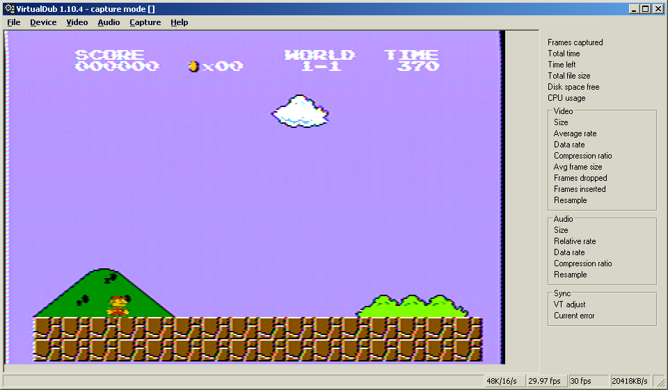

    Co do obrazu NTSC - mój telewizor nie pokazuje górnych i dolnych linii, więc ciężko mi powiedzieć, czy to on je ucina, czy konsola ich w ogóle nie generuję.
    Pozwolę sobie zrobić jednak pewien eksperyment - mam Video Grabber na USB, który pozwala obraz composite/s-video wyświetlać na komputerze. Podłącze do niego konsolę w NTSC i zobaczymy, co on wyświetli. Od razu mówię, że obrazu PAL z konsoli w ogóle nie jest w stanie ten graber wyświetlić - podobnie jak obrazu z magnetowidu podczas przewijania po taśmie.
    NTSC na telewizorze:
    NTSC w emulatorze:
    NTSC na grabberze:
    PAL na telewizorze:
    PAL w emulatorze:
    Wniosek chyba prosty - na grabberze obraz na dole i na góze nie jest ucięty - wygląda jak w PAL - czyli procesor w konsoli generuje wszystkie linie, to TV je ucina :)

    Telewizorek pięknie wyświetla obraz i dobrze współpracuję z konsolą. Można go też przeznaczyć na wyświetlanie obrazu z innego urządzenia (np. SNES, NES, Atari, Amiga, Commodore) - ma wejście Audio L + Audio R + Video Chinch.
    Jednak drugi telewizorek, który też kupiłem razem z nim, mimo że był sprawny, ma ogromny problem z synchronizacją obrazu z konsoli (z wyjściem z TV działa OK): https://www.elektroda.pl/rtvforum/topic3061248.html
    Zapraszam do obejrzenia filmu:
