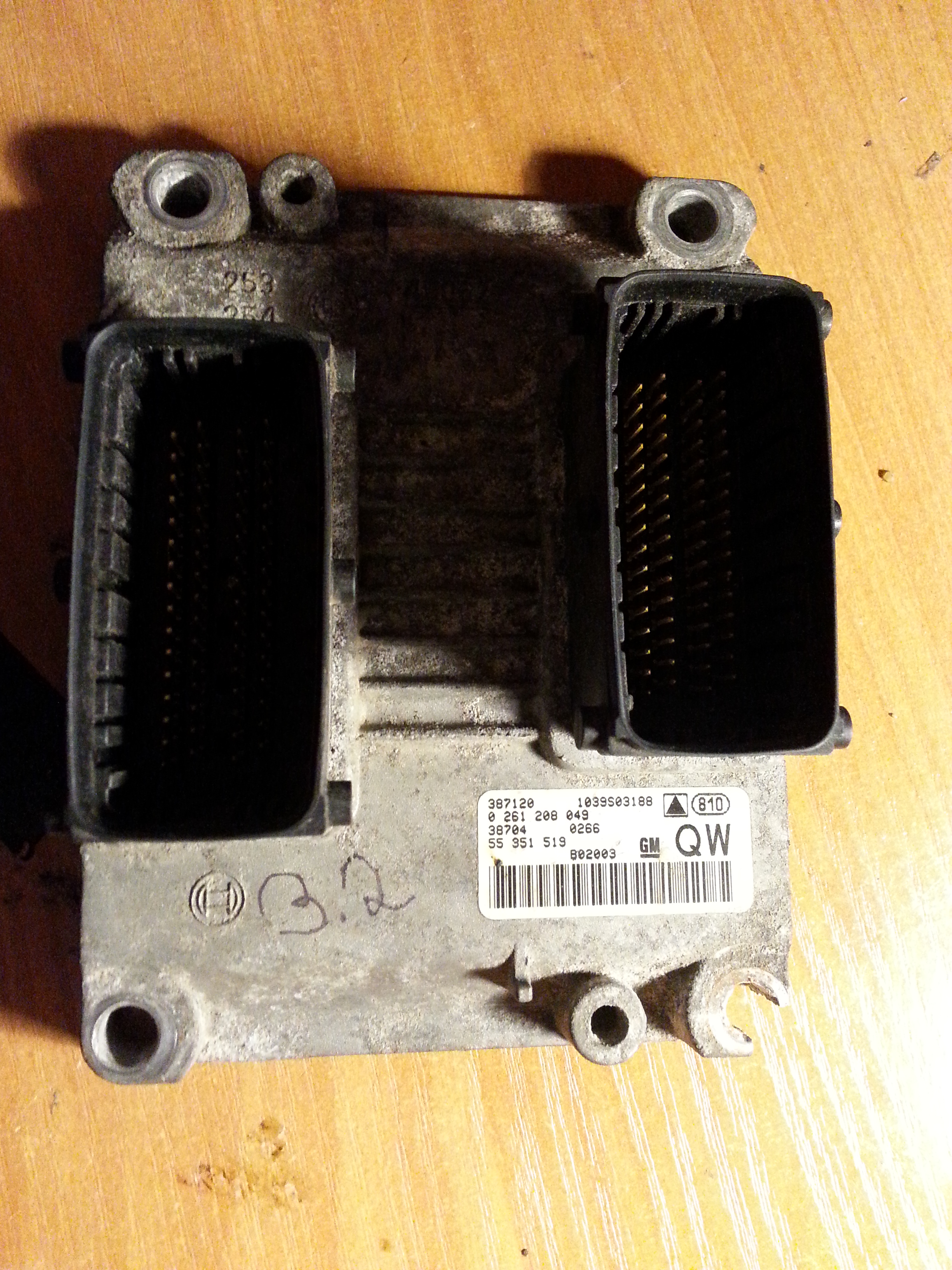

    Witam serdecznie. Mam pytanie odnośnie podłączenia tego sterownika na stole. Nie potrafię nigdzie znaleźć informacji na ten temat. Sterownik pochodzi z Oplowskiego silnika Z32SE.
    BOSCH ME3.1.1 - Podłączenie na stole (0261208049 QW) Z32SE
    Jedyne co znalazłem to z BOSCH ME1.55.
    2 - K-line
    18, 51 - 12V
    Czy może mi ktoś coś doradzić? Muszę go podłączyć do opcoma

    Jaki problem podłączyć zasilania i diagnozę wg schematu sterowania z jakiegoś opla z tym ecu?Masa pewnie na obudowę.Schematu nie masz?

    Właśnie niestety nie mam żadnego schematu ani TISa

    Ok, znalazłem sobie sam odpowiedź. Dal potomnych:
    Gniazdo koło naklajki (chyba "B") - pin 15,16,31,32,47,48 +12v, pin 12-CAN-L, pin 29-CAN-H
