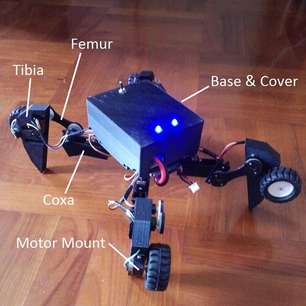

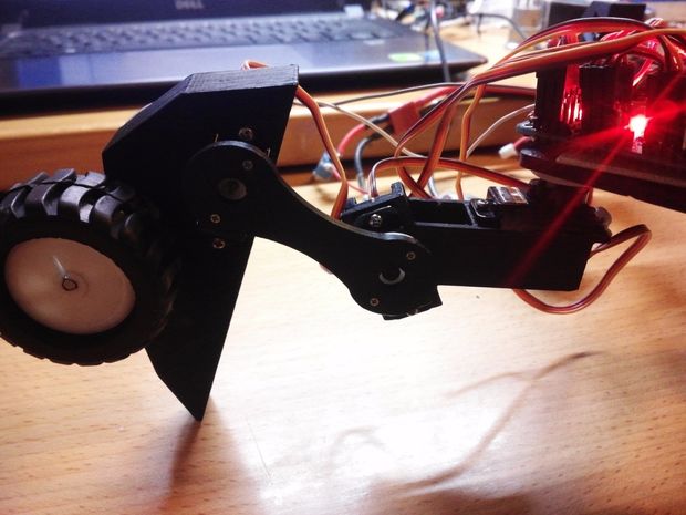

    Poniższy projekt zainspirowany jest kultowymi transformersami. Któż nie bawił się samochodem zmieniającym się w robota w dzieciństwie? Dzięki odświeżonej sadze Michela Baya kolejne pokolenie ma okazję je podziwiać naciągając rodziców przy tym na drogie zabawki. Ale wracając do projektu. Klasyczny transformers zmienia swój kształt pomiędzy pojazdem kołowym a humanoidalnym robotem. W tym wypadku autor stworzył prosty model, który porusza się jak klasyczny robot czworonożny. Dzięki umieszczonym na końcach nóg dodatkowym serwom i silnikom z kołami ma on możliwość w dowolnej chwili zamienić się w robota kołowego.

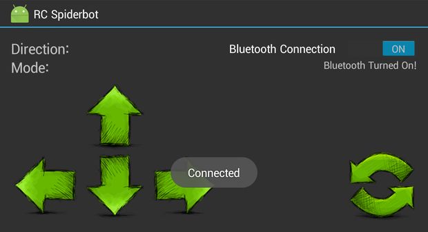

    Dodatkowo robot sterowany jest za pomocą prostej aplikacji na smartfona. Napisana dla systemu Android i zainstalowana na dowolnym urządzeniu posiadającym Bluetooth umożliwia proste sterowanie za pomocą strzałek i przełączanie trybu robot/pojazd.

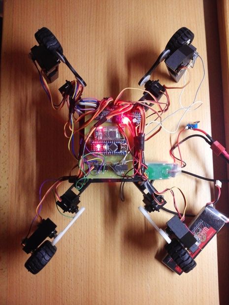

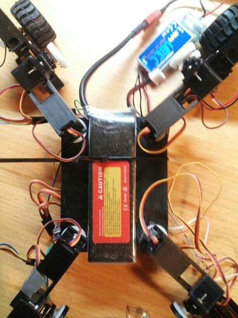

    Sama konstrukcja od strony elektronicznej nie jest zbyt odkrywcza. Robot powstał w oparciu o moduł Arduino wraz z rozszerzeniami, które sterują zestawem czternastu serw i czterech silników napędzających robota. Pomimo użycia w projekcie modułu Arduino Nano, autor zdecydował się na zaprojektowanie prostego PCB, na którym umieścił wszystkie moduły. Całość, jak na robota przystało, zasilana jest akumulatorami.
    Obudowa, choć dosyć toporna, została wykonana w technologii druku 3D. Jeżeli autor ma dostęp do tego typu drukarki, to przy projekcie transformersa mógł się nieco wykazać fantazją i zaprojektować coś nieco bardziej w stylu robota niż kilka prostych elementów. Wykorzystanie zwrotu 3D printed w tytule projektu powinno jednak wskazywać na pewną wyjątkowość z zastosowania tej technologii w projekcie. Dzisiaj niestety coraz więcej jest projektów, w których to, co można spokojnie wyciąć w piance PCV mozolnie "drukuje się". Kolejna forma technicznego lenistwa jak dla mnie... Ale mimo tego estetycznego mankamentu robot został wykonany, zaprojektowany i przetestowany, co możecie podziwiać na poniższym filmiku.
