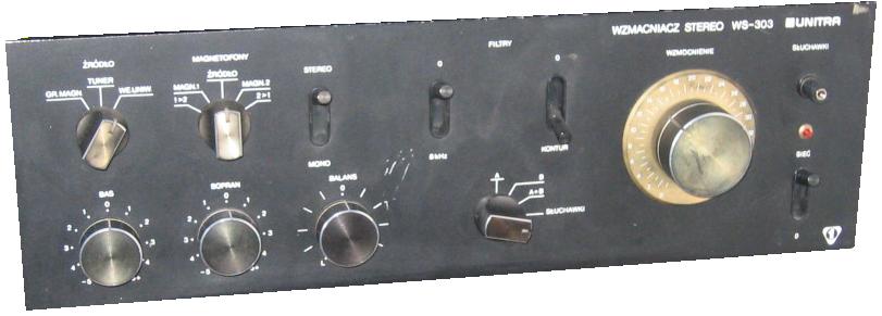

    Mam małe problemy i chciałbym abyscie mi pomogli.
    Mam wzmacniaz unitry WS-303 (2X40W lub 4X25W gdzieś takie parametry wyczytałem ale mogą być błędne) oraz kolumny unitry ZG30C114 (30W 4Ω). I nie wiem czy nie warto było by kupić jakieś większej kolumny. Zastanawiam sie również czy lepiej jest mieć kolumny wiekszej mocy niż wzmacniacz czy odwrotnie.

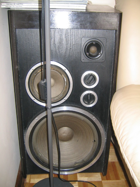

    Chciałbym się również was poradzić czy opłaca mi się kupić kolumny własnej roboty. Są to kolumny na głosnikach Tonsila nie wiem jakich są one parametrów. Ich wymiary to 30cm (bas) 15cm (średniotonowy) i ~10cm(gwizdek). W środku są zwrotnice i z zewnątrz mają po 2 przełączniki na kolumnę. Podejżewam ze do strojenia dźwięku. Nie wiem czy mój wzmacniacz je "pociągnie". Są one o wymiarach 120/50/45 i nie mają bass refleksu czyli są zamknięte.

    Po pierwsze zamieść zdjęcia tych kolumn "samoróbek bo to mogą być całkiem niezłe kopie zgc, numerków nie pamiętam ale kojarzę ten układ. Tosca ws 303 ma 2x 35w i nie ma szans na 4x 25 bo się oporniczki przegrzewają :). Na 4 omówkach nie przegrzał ci się jeszcze pewnie tylko dlatego że te zg30c są dość delikatne i nie przesterowywałeś toski. Według mnie lepiej teraz kupić kolumny, bo tosca pociągnie dużo więcej. A te kopie mogą być całkiem niezłą okazją. Dawaj zdjęcia.

    Napewno kolumny muszą mieć większą moc od wzmacniacza ale bez przesady bo słaby wzmacniacz nie "rozbuja" dobrze głośniów, zwłaszcza przy zamkniętym pudle. Te własnej roboty sądząc po głosnikach wymagają co najmniej 60W. Najlepiej żebyś zrobił próbę i określił czy dobrze współpracują z twoim wzmacniaczem.

    Przepraszam pomyłka toska to aws 303b :). Ale i tak w tym cudaku siedzi w środku to samo. Kolumny warte polecenia, prawdopodobnie ktoś rozwalił pudła od altusów i zrobił takie. Regeneracja głośnikó + zestrojenie pudła powinny dać doskonałe rezultaty. Zestaw godny polecenia jak dla mnie. Jeżeli głośniczki grają to regenerację zrobisz sam bez najmnejszego problemu. Pozdrawiam.

    Wiec co ja mam za wzmacniacz ?
    Jakiej on jest mocy?
    Pociągnie on te kolumny?
  • #10 1574841
    Pyroaniah
    Bez problemu, wzmacniacz masz dobry. Stara seria ws jest niezniszczalna.

    Teraz do rzeczy. WS 303 to wzmacniacz ŁZR Fonica o mocy 2x25W/8Ω. Posiada on przełacznik głośników, umożliwiający korzystanie z zestawów A, B lub A+B. W położeniu A+B mamy zestawy połaczone szeregowo, czyli wzmacniacz oddaje mniej niż 20W na kanał (dla kolumn 8Ω). Konstrukcja raczej pancerna, niezniszczalna. Pokrewne wersje to WS 503 (2x45W/8Ω) i PA-3511 (2x35W/8Ω). Wzmacniacze są quasikomplementarne, a więc (z dzisiejszej perspektywy) nieco archaiczne.

    gdn 25/40 w obudowie zamkniętej po regeneracji razem z "resztą" tej samoróbki, po naprawie oczywiście powinien b.dobrze się sprawować z archaicznym quasikomplementarnym wzmacniaczem ze względu na jego old-schoolowe (dla niektórych archaiczne) brzmienie. Do tych gdnów polecałbym wzmacniacze od 20 do 50 w ka kanał przy 8 ohm, do domowego słuchania.
