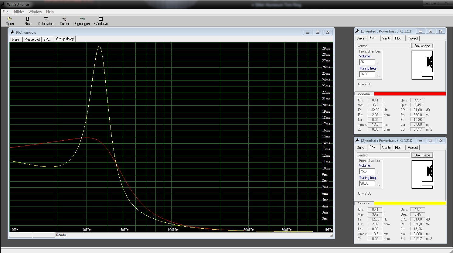

Zwracam się do Was z prośbą o pomoc w zrobieniu dobrej skrzynki dla Powerbassa 3XL 121d.
Obudowę już posiadam, jednak coś z nią jest nie tak, bo głośnik muli, nie wyrabia, gubi się i jakby tego było mało to na niskich częstotliwościach przestaje grać i tylko dmucha z portu. Obecna obudowa była robiona według zaleceń producenta, czyli: pojemność 56,6 litra i strojenie 36hz. Oczywiście do tego doliczyłem na głośnik i port szczelinowy.Wymiary zewnętrzne obecnej skrzynki to 36x39x80, materiał to płyta mdf 28mm. Zrobiłem symulacje w winisd i zakładka group delay bardzo mnie zaciekawiła, bo praktycznie brakuje skali, a nie powinno przekraczać 15 ms. Dodatkowo przyjmuje się, że nie robi się większej paczki niż Vas głośnika , który wynosi 36,22 i tu nasuwa się pytanie czy producent się czasem nie pomylił, bo sugeruje sporo większą obudowę.Zrobiłem symulacje tak aby group delay nie przekraczał 15 ms i jest, ale przy 26 litrach. Nie wiem czy to ma racje bytu przy obudowie wentylowanej. Muzyki jakiej słucham to w zasadzie wszystko, a teraz hip hopu, spokojnych nutek nie da się na nim słuchać.
I coś z tym trzeba zrobić.
